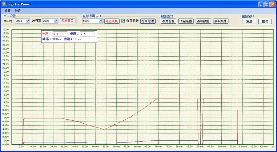

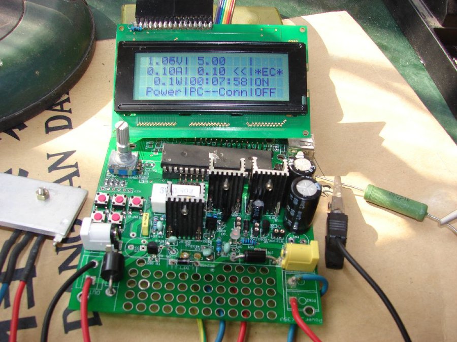

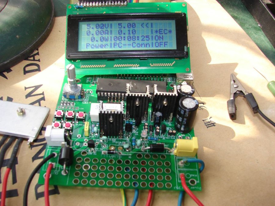

用ATMEGA16做多模式数控电源,PCB是冯老师送的,硬件部分是冯老师的,先谢谢冯老师。
目前主要有三个工作模式
恒压恒流电源,恒流电子负载,充电器。
可以使用PC机串口进行配置,也可以用PC监控电源工作状态并绘制工作状态的曲线。
主控用的M16,使用R-2R做12bitDAC,ADC使用M16自身的DAC过采样一位达到11bit,
使用串口上传数据到PC并受PC控制。初步完成,进一步的优化和完善还在进行中。
电源:25V5A,电子负载:放电电流最大5A,受功率管和采样电阻功率限制。充电器,三段智能充电压和电流限制时间可以用PC配置。
具体资料还在完善和优化..........首楼先睹为快,资料陆续更新中。
【恒流工作中】
【空载恒流恒压电源】
【PC配置界面】
【PC绘制工作曲线】
