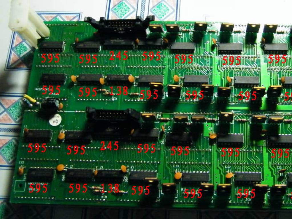

今天得到一片32*64双色点阵,一共有4个16针接口。采用2片74HC245+4片74HC138+32片595。怎么点亮它啊?

发表于 2010-1-30 21:58 | 显示全部楼层
看看 245旁边的接口有丝印么.? 上面写了什么?
如果没有,就要量引脚了.
有了接口的资料才能测试.

卖家说是标准08接口,我看了下没有写字。
发表于 2010-1-30 22:49 | 显示全部楼层
https://www.yleee.com.cn/viewthr ... &extra=page%3D1
这里的屏 我用的就是 08接口的.
看看这里的08接口, 看看是否对应

发表于 2010-1-31 00:54 | 显示全部楼层
粗看看好像和这个屏差不多。
https://www.yleee.com.cn/viewthread.php?tid=1475&extra=page%3D1

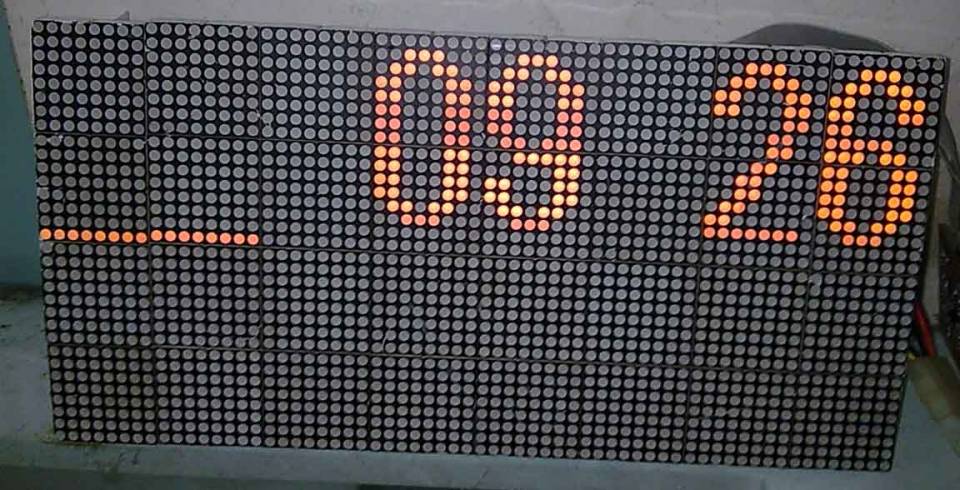

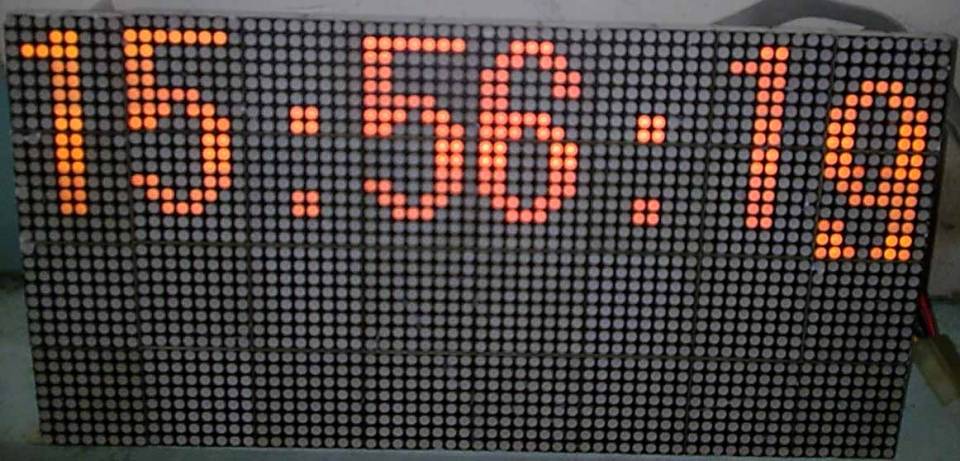

litchiate 的帮助下,昨天终于把它点亮了。
现在的问题是闪烁的厉害。把晶振换成24M的试了下,闪烁的问题解决了,但是走时有不正常了。变成了85:85:85,可以走时,但是都是乱的了,也不会翻页了。大家给支个招,该怎么办?
发表于 2010-2-2 23:05 | 显示全部楼层
在 的帮助下,昨天终于把它点亮了。
现在的问题是闪烁的厉害。把晶振换成24M的试了下,闪烁的问题解 ...
环牛 发表于 2010-2-2 10:58 https://www.yleee.com.cn/images/common/back.gif
我当时也就点亮一下,看看屏的好坏,没有继续研究,不过闪耀可能晶体不对,应该24M的,电子钟调节我到现在也没有调节出来。

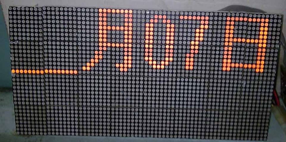

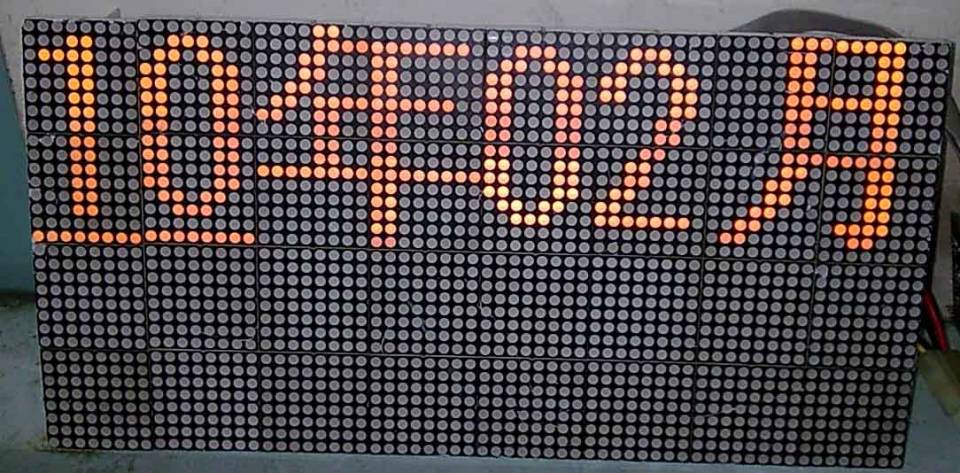

大家看效果:
看看视频:
摄像000.3gp (6.34 MB, 下载次数: 610)
 楼主| 发表于 2010-2-7 17:14 | 显示全部楼层
源程序:
1664点阵时钟双色点阵.rar (149.65 KB, 下载次数: 2384)
里面有取模的设置截图。
再次感谢litchiate的无私奉献和大力支持。沈老师在卖这个屏,有买过的朋友不妨试试。这个东东还可以继续发掘,比如改颜色等。。。看哪位老大来试试。
