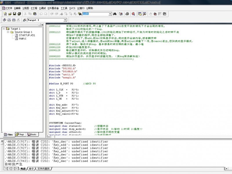

我的也是138+595的屏,试试
发表于 2010-6-17 21:03 | 显示全部楼层
改了下面这个还是不行:
void delay(unsigned char i) //(2*i+3) us
while(--i);
while ...
环牛 发表于 2010-2-23 21:49 https://www.yleee.com.cn/images/common/back.gif
我后来用的是这个....
    unsigned char j=i;
while(--j);
while(--i);

修改如下:1,改善亮度不足问题,2,调整了延时解决了只显示16度,3,调整中断排除秒位不翻页,4,重新取模 ...
myf333 发表于 2010-3-26 15:51 https://www.yleee.com.cn/images/common/back.gif

回复 48# 新佳影
这个程序是12M晶体的!你用了多少M?,是没有广告的,你看到的带有广告的是双CPU的。你得再加一个来显示广告。
