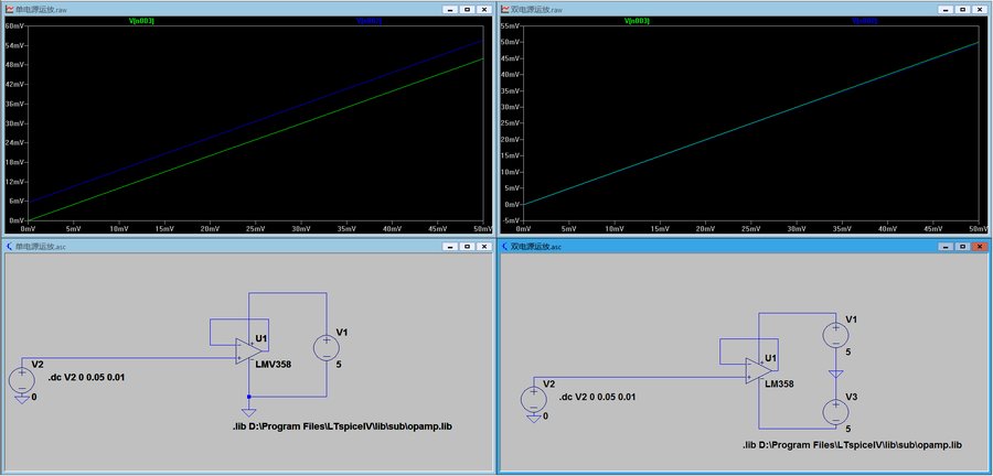

这个帖子讨论技术的内容太少,终于可以交流下,别光我自己瞎搞,呵呵
我的理解:

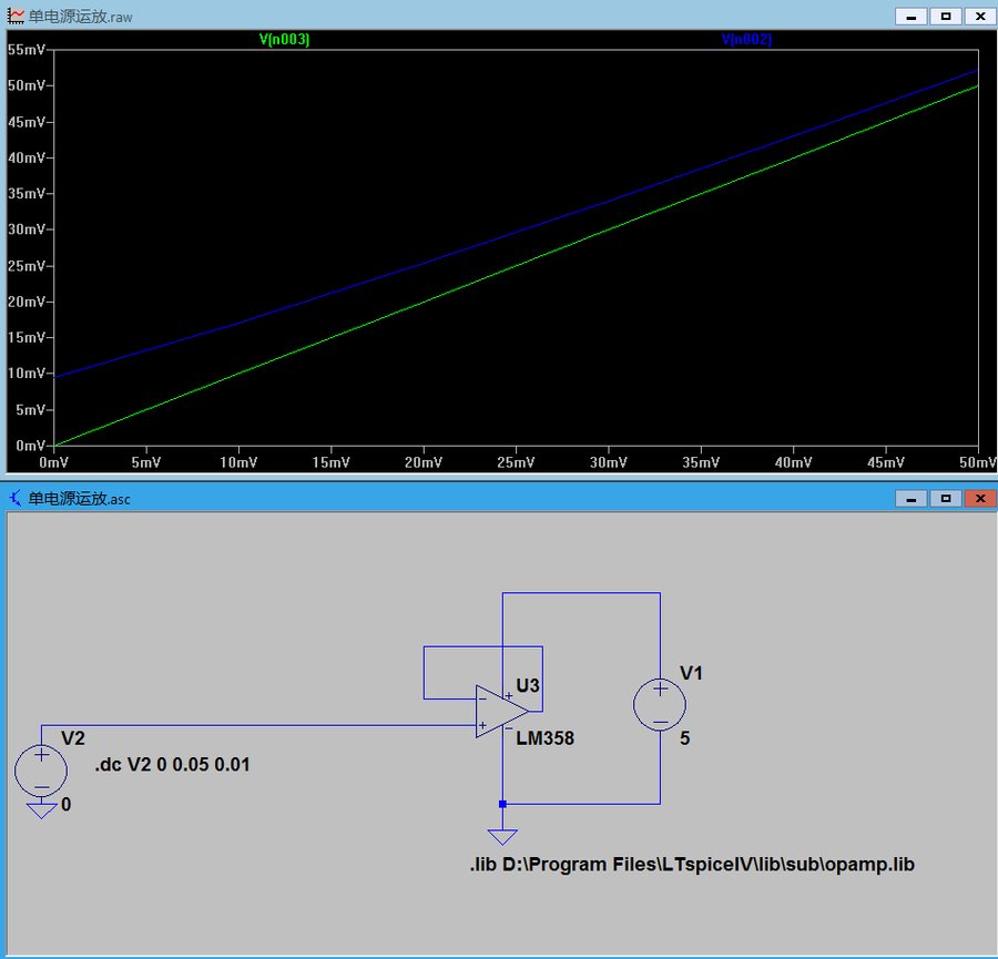

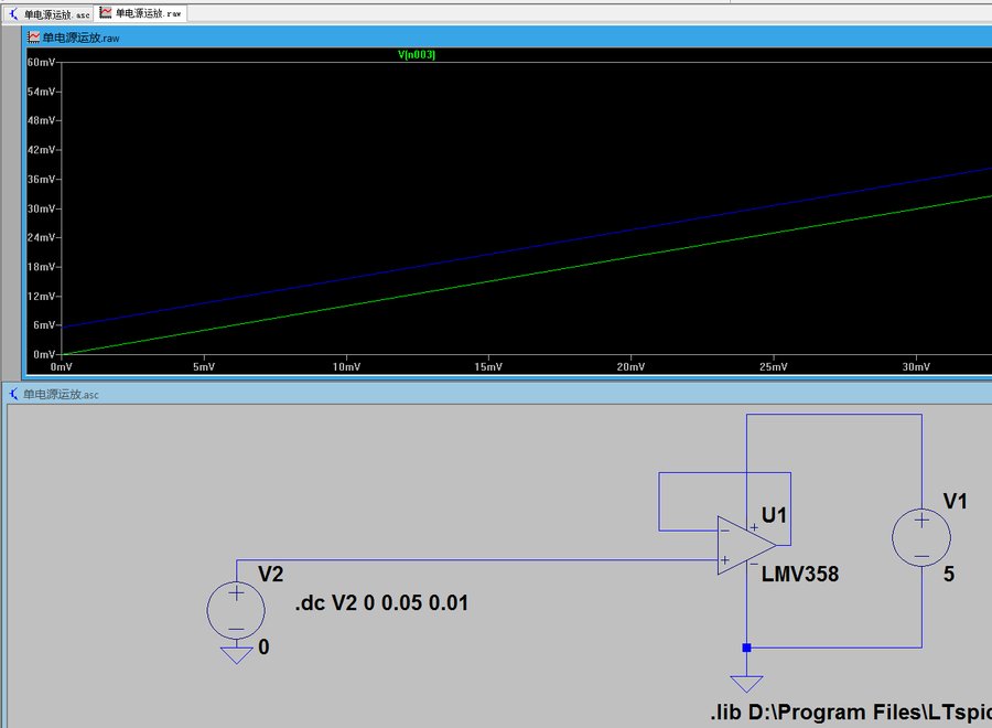

给你推荐个软件。PSPICE 或者 LTSPICE,用来看运放的特性比较好。
绿线输入。蓝线输出。
另外OPA2333贵在零漂移。Rail-to-Rail特性不是很好。我没有它的模型,明天试试。

不知道是理想值还是实际,看图的效果,得搞一个lmv试试

这个软件还是相当接近实际值的。我实际测过,基本一致。另外最上面两个图是单电源和双电源的效果,应该很明显。
