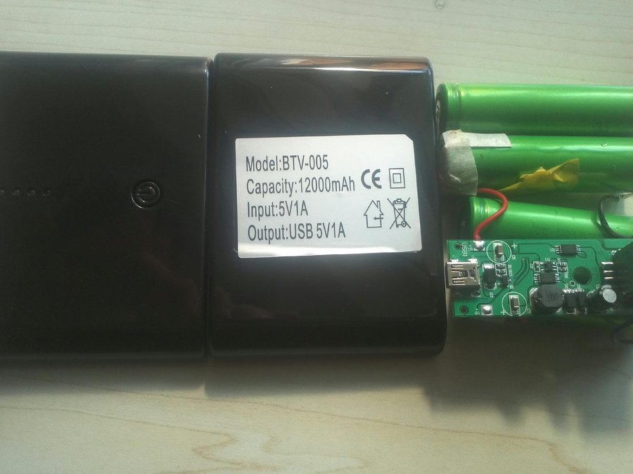

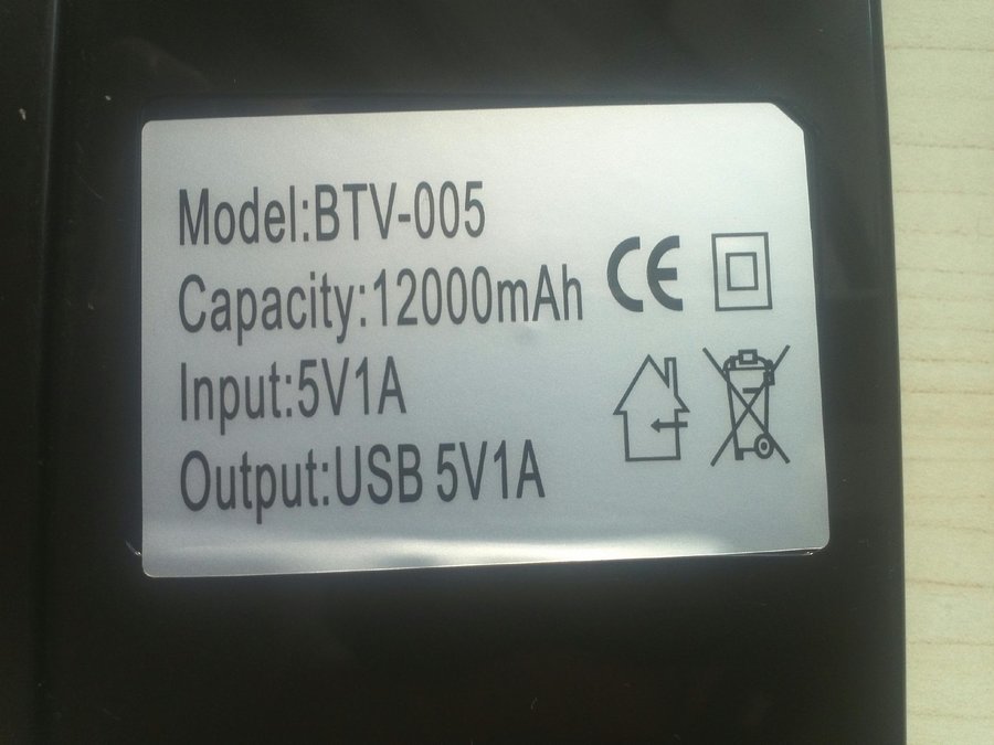

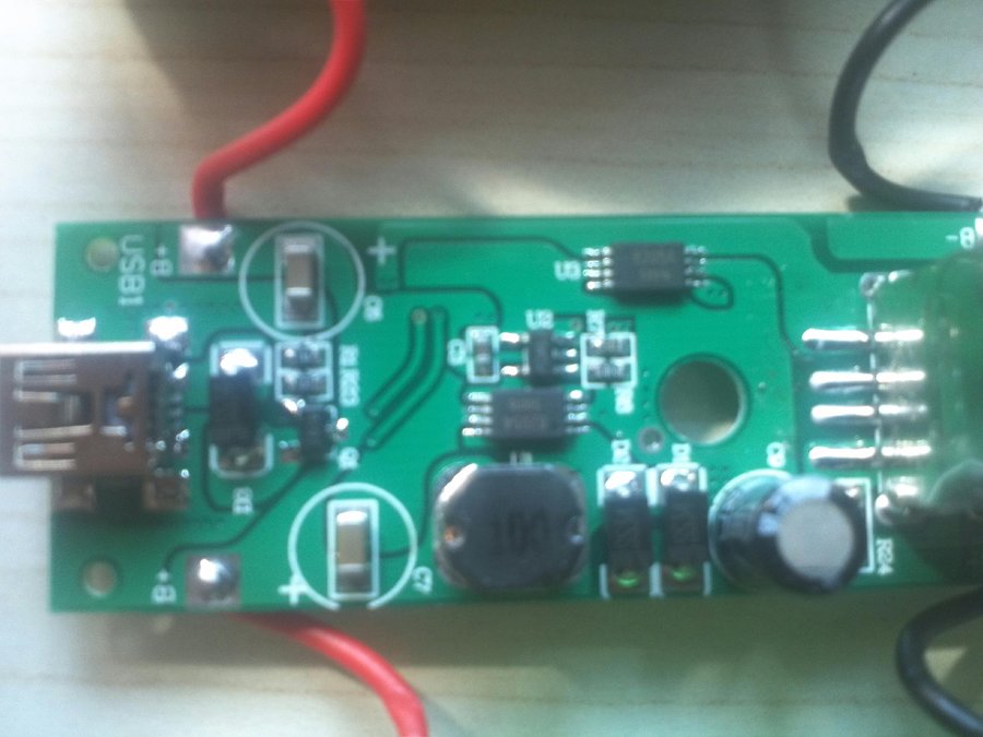

之前有人发帖问过的低价移动电源到了,入手即拆~!
快递是深圳华强南发的,圆通到帝都5天,

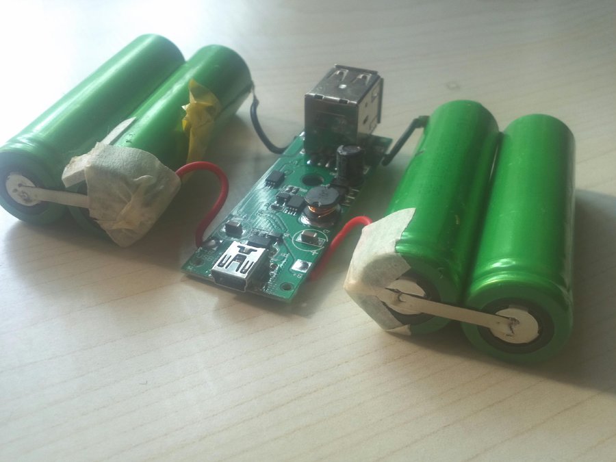

到手之后拆开包装是个可装4节18650 的“馒头”
全家福
全家福
贴歪了
贴歪了
全景
全景

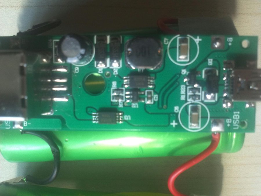

PCB上两片8205(sop-8),一片M3LJ(sot23-5封装),最左边有个电解电容,被我拆了,换了个拆机贴片电解1000微法,
右边上下两个白圈里是电池的输入电容,开始以为容量不大,拆下来一量,有24微法,是多层陶瓷电容,于是请到反面,再加了两个220微法的贴片电解电容

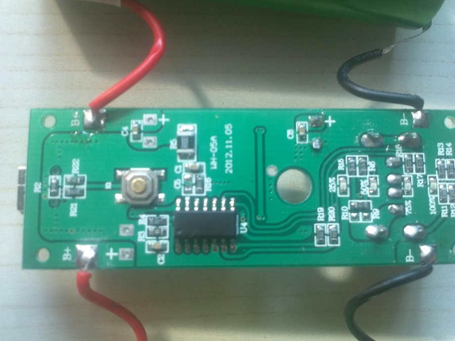

反面一个sop-14(查了一下,松瀚有一个方案是用sop-14的),无码,感觉像单片机(看了数码之家的贴,那个是sop-16的主控)
反面
反面

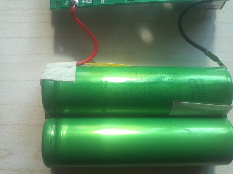

电池上有点焊的点
那个M3LJ的五腿小芯片,谁知道,给讲讲撒!

RE: 拆冰山上的来客,¥19的移动电源!!
我也买了一个,两天就到了,到手就拆,电池4节,写的是1500mAh的,电路板跟楼主说的一样
 楼主| 发表于 2013-3-5 19:34 | 显示全部楼层
对那个五条腿的M3LJ有点兴趣,不知是哪家公司的东西
