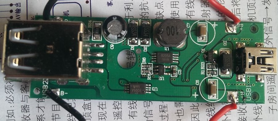

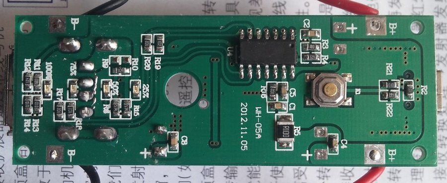

拆冰山上的来客,¥19的移动电源!!

那个mini usb应该换个micro usb为好。

五脚的元件应该是个升压IC

刚拆开,图片如下:
质量还行。1500mah的国产电池,总容量6000mah,缩水一半。

几天来的使用情况:
充满电后,电池容量为1830mah的手机,用到电池容量1%后充电,如此重复3次后,此移动电源还有1个灯亮,第4次充电,手机充到电池容量的70%,移动电源灯灭,就停止充电了。
  昨天重新充电,从下午2:00~9:10分,电压5.10V充电电流一直是0.99~1.05A,以后充电电流递减到0,时间是9:25,以2:00~9:00共7个小时,1A电流计算,7000mah,电池容量应该也在7000mah左右。
  测量此时的电池电压:4.35V!看来是以提高锂电池满电电压来获得电池容量的超额定值。按照网上对锂电池充电截止电压的数据,充电到4.35V相对标准截止电压为4.20V的锂电池,容量提升18%,照此计算,这移动电源的18650电池容量:1500mah*4*1.18=7080mah,说明我这个产品的18650电池是长期库存品(个例),但容量还有单节标称值1500mah。
结论:这种山寨产品,是用提高锂电池的充电截止电压来获得提升其短期可使用的容量,采用内装废旧锂电池来减少成本的方法,达到廉价,但同时也牺牲了锂电池循环充放电的寿命和使用的安全隐患。
改进方法:没有!因为锂电池的电压取样直接接到单片机的检测端,没有找到电阻分压回路,充电截止电压4.35V应是单片机的程序设定的。
 楼主| 发表于 2013-3-9 18:22 | 显示全部楼层
看来完全没有介入改造的可能性,就算以后换电池对换上去的电池也有伤害~

我的也到了。rp不好。 有2节电池空焊,电池已经生锈腐蚀了。
板子也缺少元器件。
