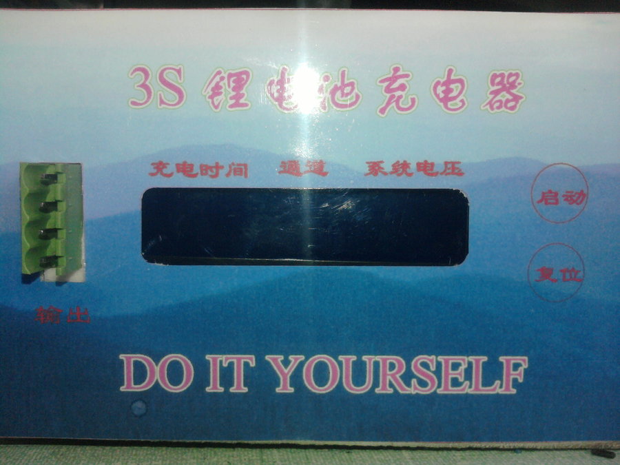

铁皮开孔真不容易,整出来也不好看。
考虑美观的话就再贴张膜吧。

 楼主| 发表于 2013-3-15 14:47 | 显示全部楼层
穿衣服了
3s.rar (414.69 KB, 下载次数: 819)    熔丝位:低A4,高D1    所有的文件都在了    开孔用的是diy的切割机

熔丝位补上了   谢谢提醒  做的时候  随意做的   原来想用12v输入的   我的电池容量大  就用atx改了个
ATX电源图集.pdf (185.77 KB, 下载次数: 806)    这个可以参考   改动的就是取样保护部分   线圈改3组5v
1组12v给风扇供电     这个做的时候没留照片   在做个按步骤拍图(手机拍的 呵呵)
Backup of m8 3s.rar
