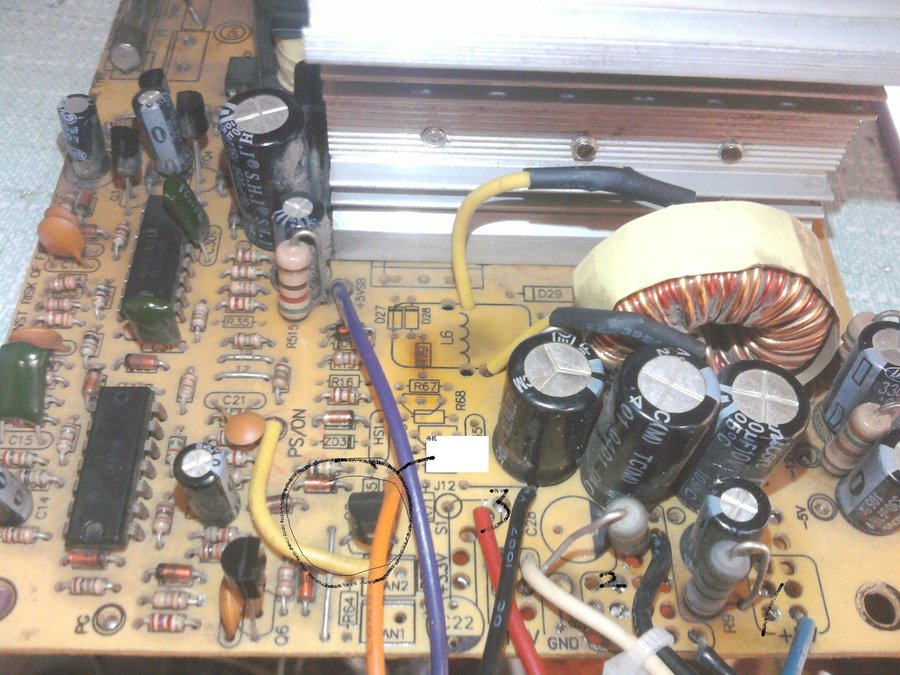

[电源DIY] 旧电源改的平衡充
 楼主| 发表于 2013-3-16 11:05 | 显示全部楼层

关键是M8部分的电路图,实在是太模糊了,清楚。
楼主补充了M8部分的99格式电路图,谢谢!
据此,整理上传相应的PDF格式电路图,以便于不熟悉99格式的朋友。
M8-3S平衡充 by caowei1225.pdf (38.8 KB, 下载次数: 812)

请问充电参数
 楼主| 发表于 2013-3-25 19:54 | 显示全部楼层
软件调整 新建 文本文档 (2).txt (388 Bytes, 下载次数: 516)
LZ 请M8部份,ATMEGA8,熔丝位没看到。

这个图怎么感觉和G大的那个3S充电器一模一样的。。就是少了个电源部分。
发表于 2013-4-1 00:15 | 显示全部楼层
看了下原图,原来就是G大的那个。。
