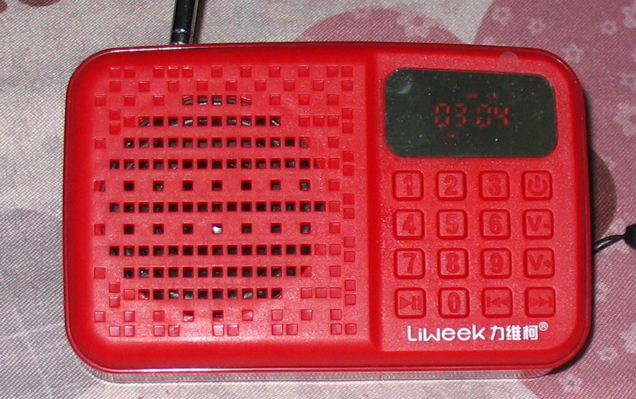

 楼主| 发表于 2013-3-15 11:10 | 显示全部楼层
上图:
外观
外观
一拆
一拆
二拆
二拆
 楼主| 发表于 2013-3-15 11:13 | 显示全部楼层
简单使用感受:
1、声音极大:可以说噪死人了
2、功能也多:插卡播放MP3、时钟、闹钟、收音、还能定时关机、USB声卡!
3、音质不行:人家也说了,声频200-20K,一点也不虚标!听音乐就别想享受了,听英语是很好的
4、充电太烂:没有充电电路,只有个二极管串在V+也B+间
5、电池六百:没来得及没,不知虚不虚,看样子是不虚
6、收音还行:我这里的无线信号极差,手机经常才2-3格,与其它收音机、手机对比差不多
 楼主| 发表于 2013-3-15 11:14 | 显示全部楼层
简单测试、改造:
1、播放时声音最大(30级)的电流约0.6A,电池最多能用1小时,声音10级时约0.07A,应该能用7、8小时
2、改造,只是加了个插座到电池,以后充电只用外置LI充好了,反正咱混手电坛的,手上的LI充太多!
3、想不到还要测什么,偷点懒,后面的补充
