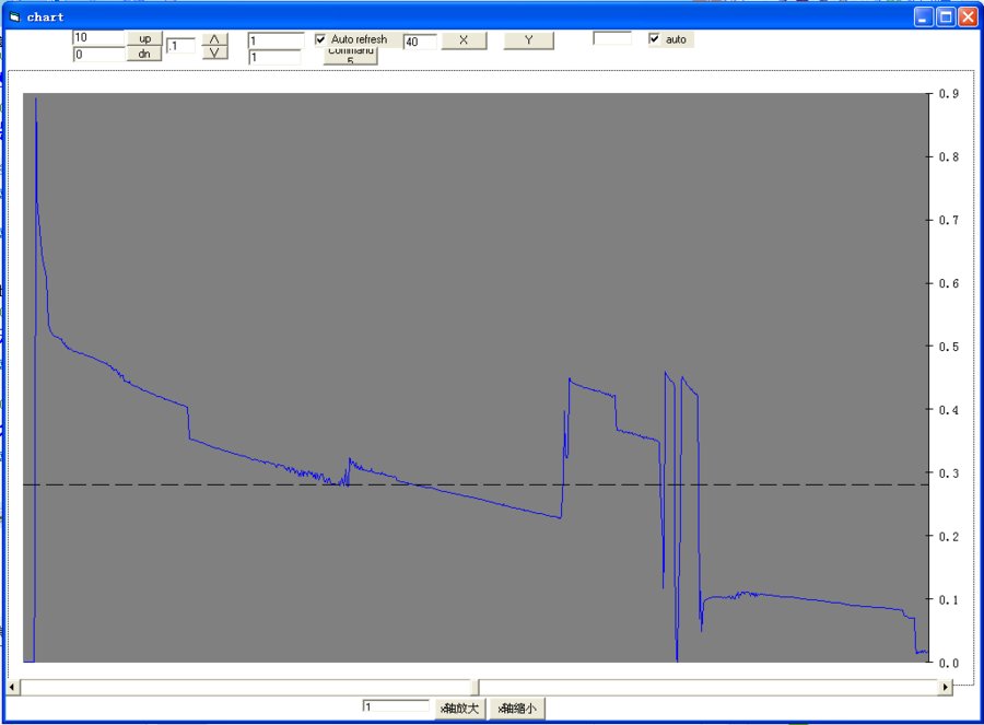

 楼主| 发表于 2013-3-16 07:32 | 显示全部楼层
上电池充电测试:
电池使用到自动停机,在线测电压为2.5、6V许,这个是保护板动作了,而说明书 上是3.0V关机,严重的误导!严重的虚假标识!
如果不作任何改造,充电以5V串二极管充,由保护板保护截止充电,而放电也以保护板动作而截止放电,电池长期工作在2个极端,寿命可想而知!
手电坛混的,自己把握如何处理了
条件:2.5V+到4.19V,用稳压电源直接给电池充电,人肉智能,充入电量约570,PP如下:
发表于 2013-3-16 08:56 | 显示全部楼层
国望堂 发表于 2013-3-16 07:32
上电池充电测试:
电池使用到自动停机,在线测电压为2.5、6V许,这个是保护板动作了,而说明书 ...
请问 国望堂:
您的这个测试软件是“什么软件”?软件需要配合什么样的硬件?
可以分享吗?谢谢先!

发表于 2013-3-16 22:08 | 显示全部楼层
无锡风 发表于 2013-3-16 08:56
请问 国望堂:
可以分享吗?谢谢先!
VC 像是胜利的万用表的软件
