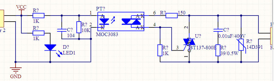

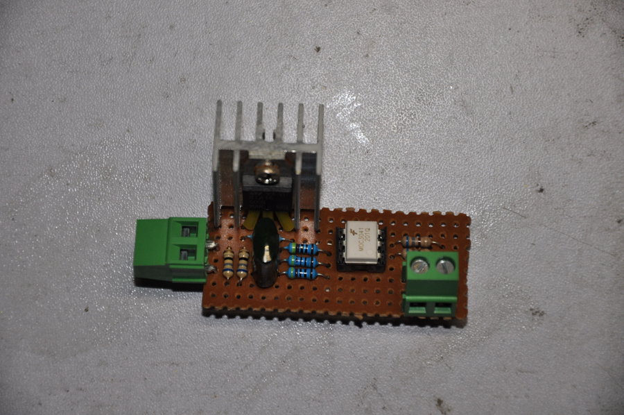

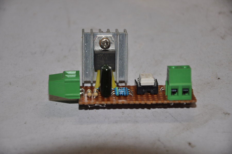

 楼主| 发表于 2013-3-19 00:20 | 显示全部楼层
文句子 发表于 2013-3-19 00:16 static/image/common/back.gif
自制的固态继电器咋成了打杂的,键盘都有特写
呃~~~忘了上了,拍了个侧脸。。。。

 楼主| 发表于 2013-3-19 00:32 | 显示全部楼层
文句子 发表于 2013-3-19 00:26 static/image/common/back.gif
12864有点小
特写图中就看不太出走曲线的细节,修正曲线也没了方便的参考
嗯,是有这个问题,准备加上回放功能。
目前是5秒记录一个数据,但是显示是1秒一个,测量是0.5秒一个。5秒一个数据主要是受MPU的RAM大小限制(M16只有1K),STM32系列要富裕很多,3290现在看来也够了。
另外串口板子上已经预留,可以考虑通过串口下载曲线。
