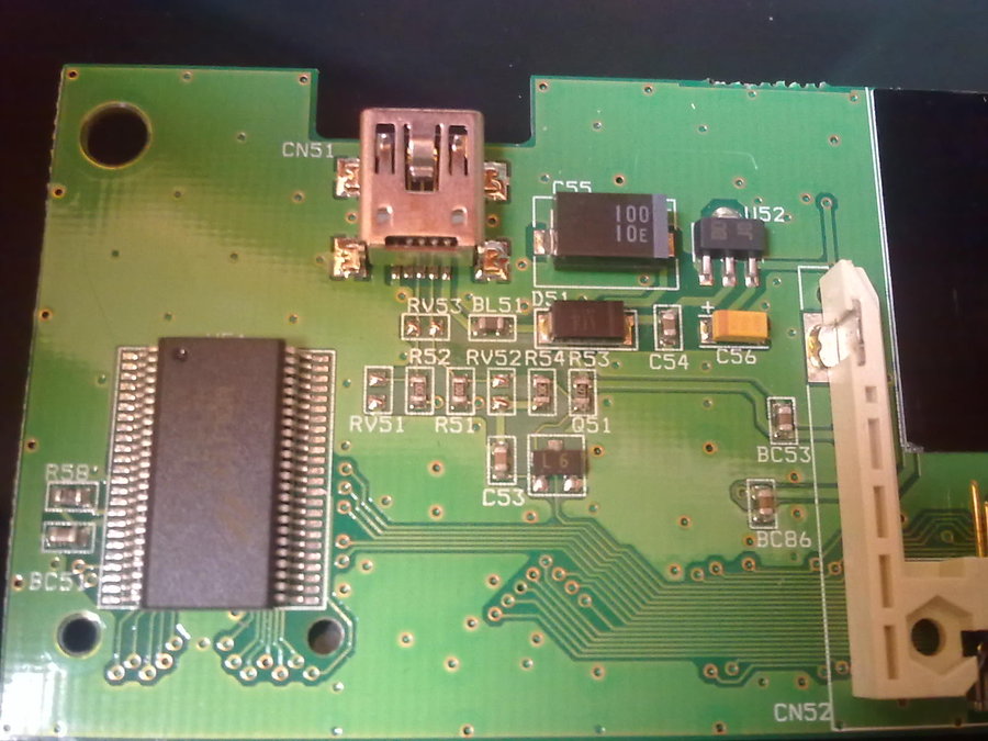

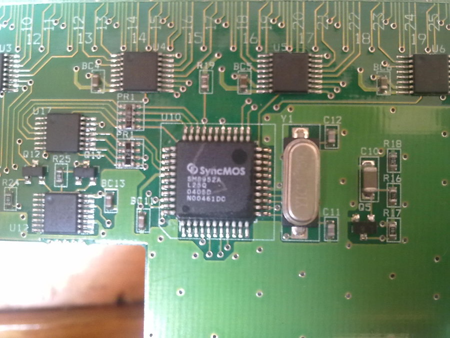

A501的几张拆解图传上来备用
发表于 2013-3-27 15:53 | 显示全部楼层 |阅读模式
省得反复拆了。

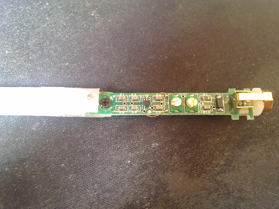

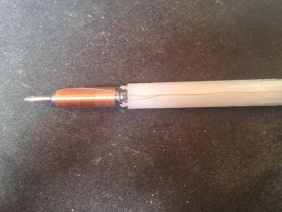

电磁笔:

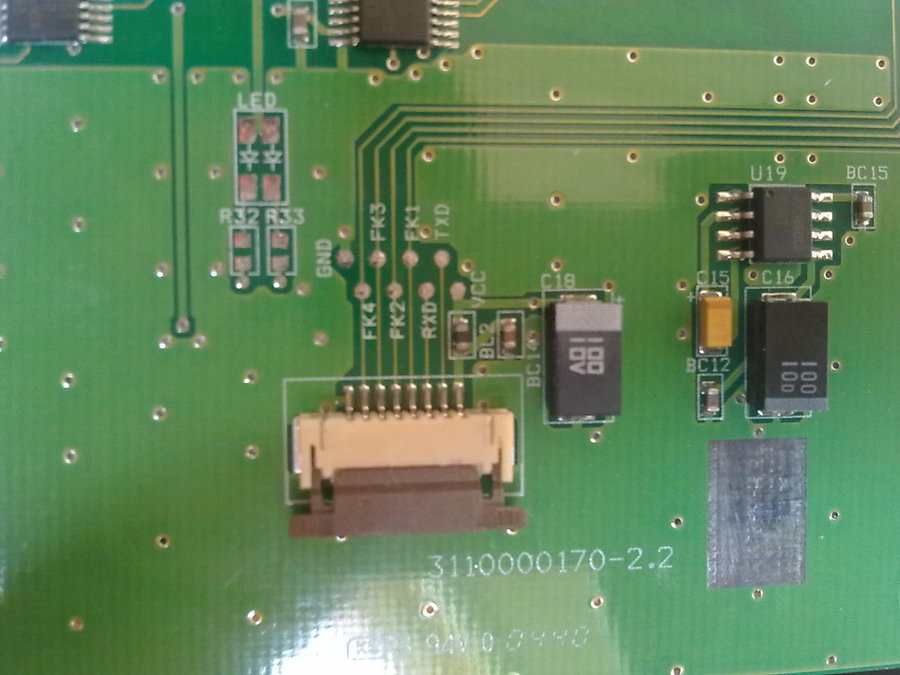

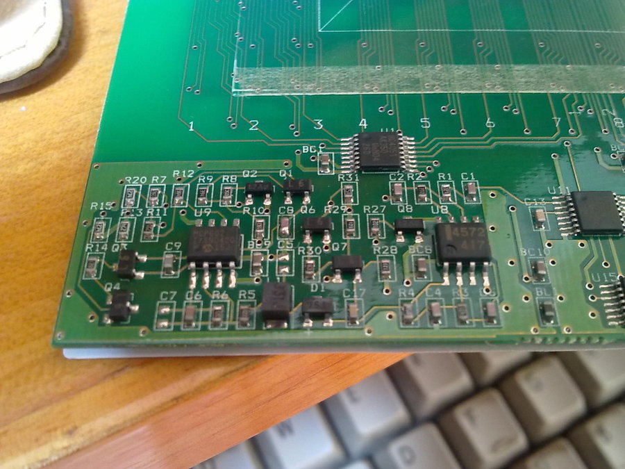

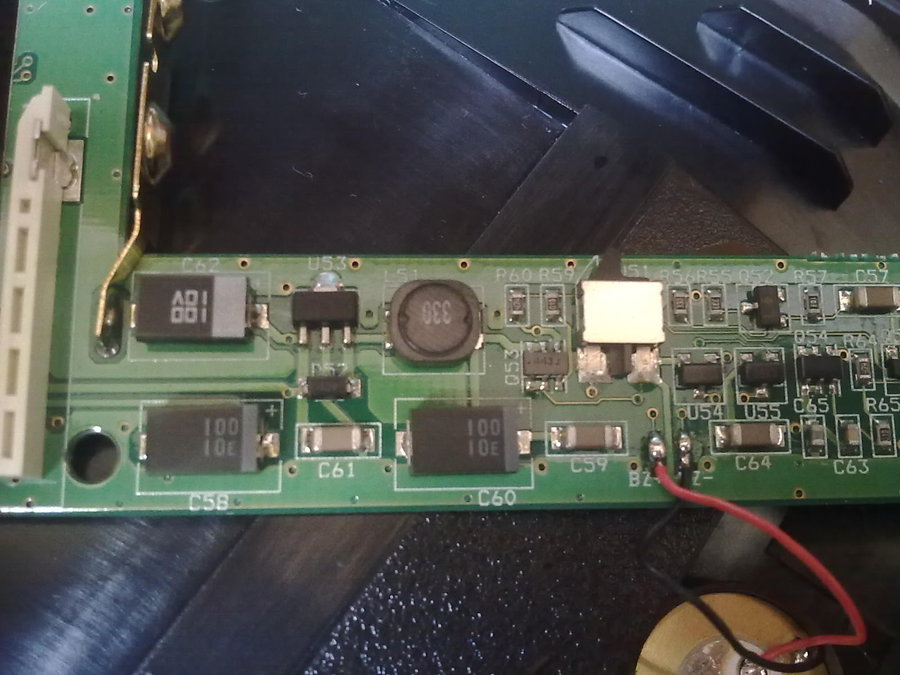

信号采集板:

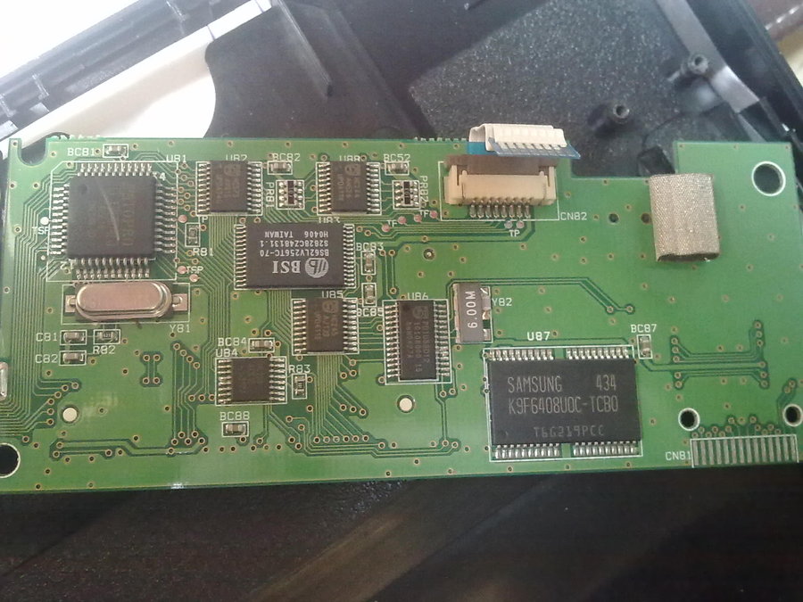

主控板:

 楼主| 发表于 2013-3-27 16:30 | 显示全部楼层
CF卡比较鸡肋,我用老是pda格了fat给它,就认出来一次,然后下个电就又“E02”了。连sandisk都很难说。当读卡器差的就更远了。(更正一下:兼容基本不成问题,按照说明书的步骤做即可)
穿透能力感觉一般,10来张纸还能对付。
值得折腾的就是
增加个usb供电(单独给usb口供电,机器默认为U盘模式,屏蔽书写功能)
深度改造就是似乎可以改造成在线书写板,当然,得接管采集板串口通讯和编写自己的hid驱动。

笔芯用打火机烤一下就下色了
