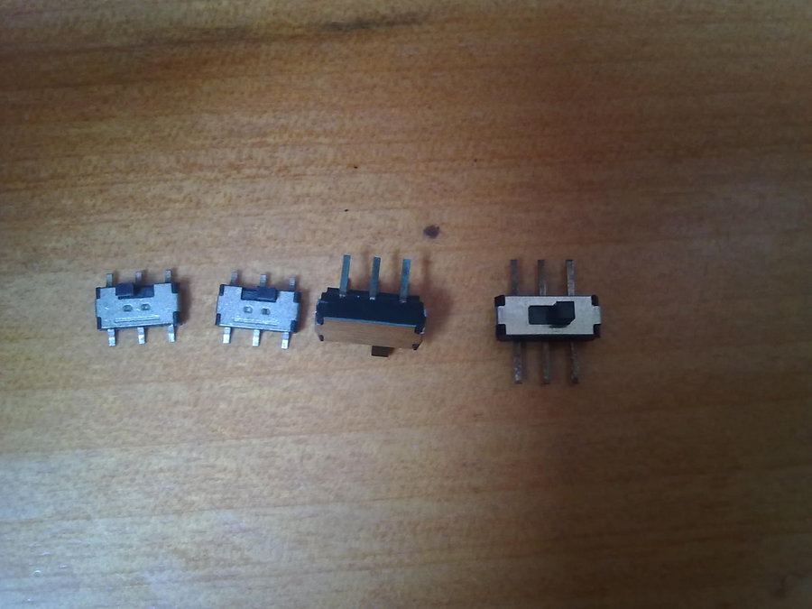

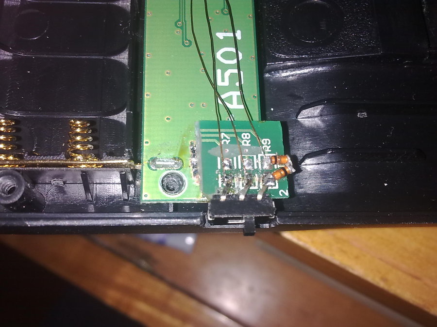

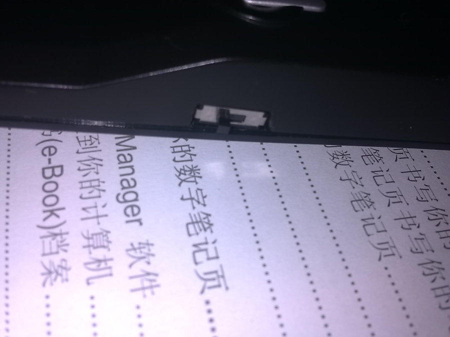

第一次进化完成
改进初衷:
受不了书写(电池供电)、入档(usb供电)之间繁琐而无聊的切换方式
效果:
1、通过一双掷开关,完成了书写/入档模式的手动切换。
2、可不依赖电池,借助usb电力工作。(理论上还可以短期客串一下对镍氢电池的应急充电)
补足:
接usb时,对电池始终保持较高电动势,长时间情况下,必然造成损失。建议随身携带使用时才放电池。
心得与补充:
1、初衷目的基本达到。
2、没有使用胶枪固定,这一点小小得意。
3、电路原理简单,飞线不可避免,抛砖必将引玉,适合自己最好!
