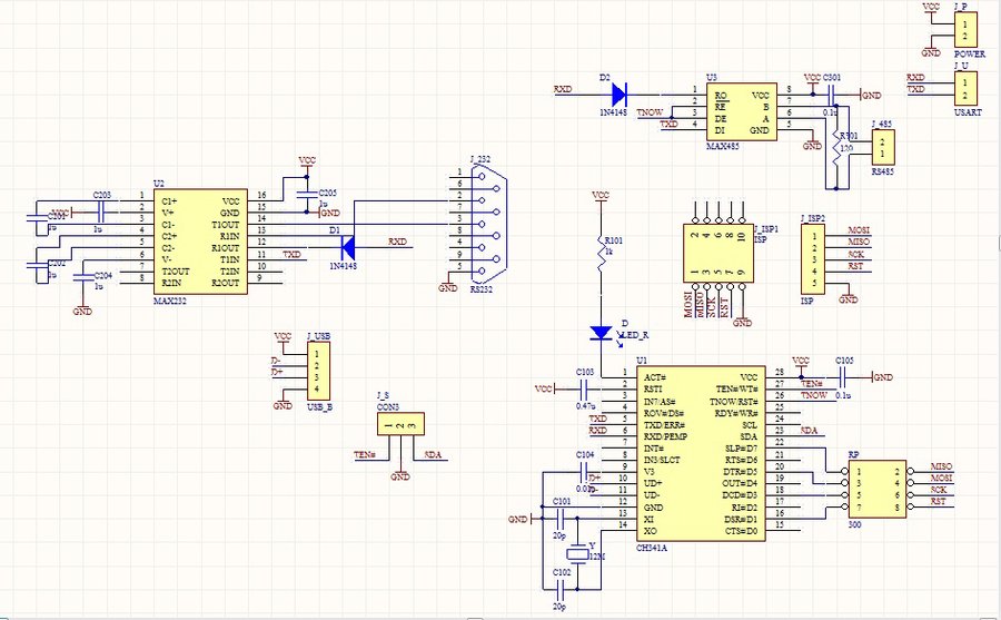

前几天网上有人免费送USB转串口系列PCB空板,于是就拍了2片,前几天收到了PCB,做工挺不错
用的是CH431A方案,可以把USB转TTL,RS-485,RS-232,SPI,板子上标是USB 5 IN 1,实际上是2组SPI输出
因为是USB输入的,所以还有一个5V电源输入
这个小板非常实用,AVR单片机离不开SPI,STC离不开TTL,而且有时候GPS,蓝牙模块也需要TTL
至于RS-485,这个一般不常用,不过要是想控制云台,远程读取电力仪参数也是离不开的
线路非常简单,这是全家福
一共3个芯片,主芯片CH341A,主要是把USB转成TTL和SPI
SOP-8的是MAX485,用作把TTL转成RS-485
SOP-16的是MAX232,用来做RS-232的电平转换

最后是电路图,非常简单的电路
