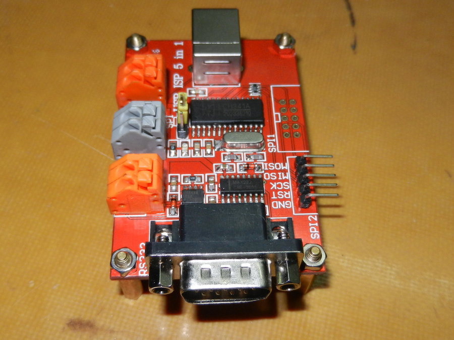

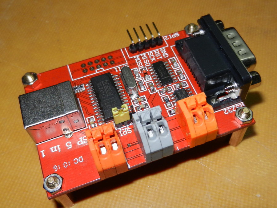

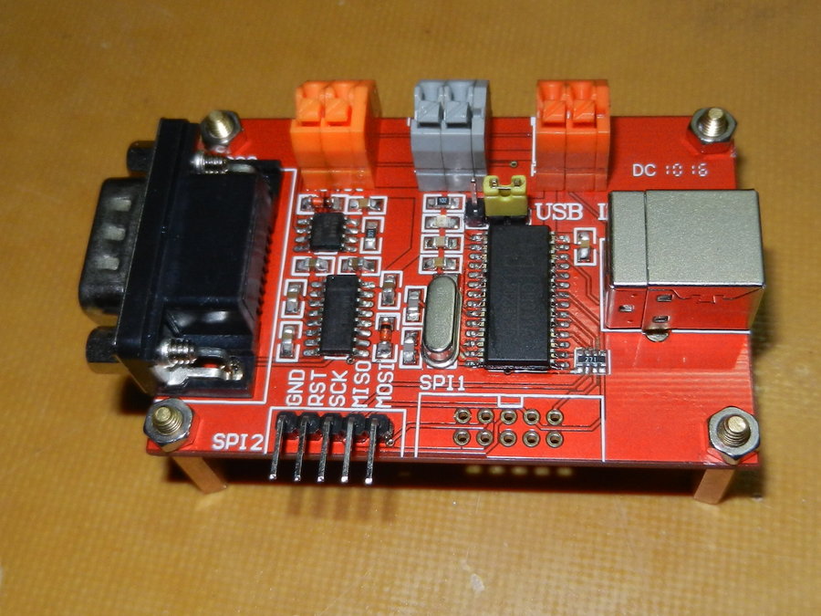

自制USB 4合1 转换器

如果没看错,ISP应该不能用,网络上拿的ISP图片,PCB到手估计得改改~

我也焊了这个,ISP牛角座的定义特殊,就没焊,旁边的插针就够了.PCB沉金工艺,
质量不错,

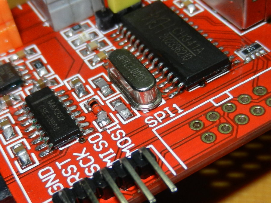

LZ木有排阻,把电阻立起来焊这是第二次看到,第一次是5年前了

silentcookie 发表于 2013-3-31 21:45 static/image/common/back.gif
好眼力啊,确实是因为没有4位的排阻,要是买就得100个又用不上,就拿0603的电阻立起来代替了,一样能用

你这还能焊上,我焊0603的就得上风枪吹了,烙铁头太粗,松香水得滴几下才能不连焊
