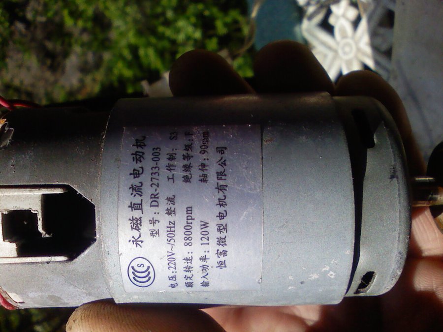

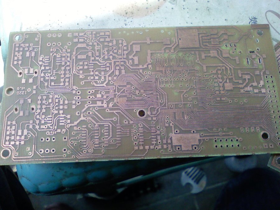

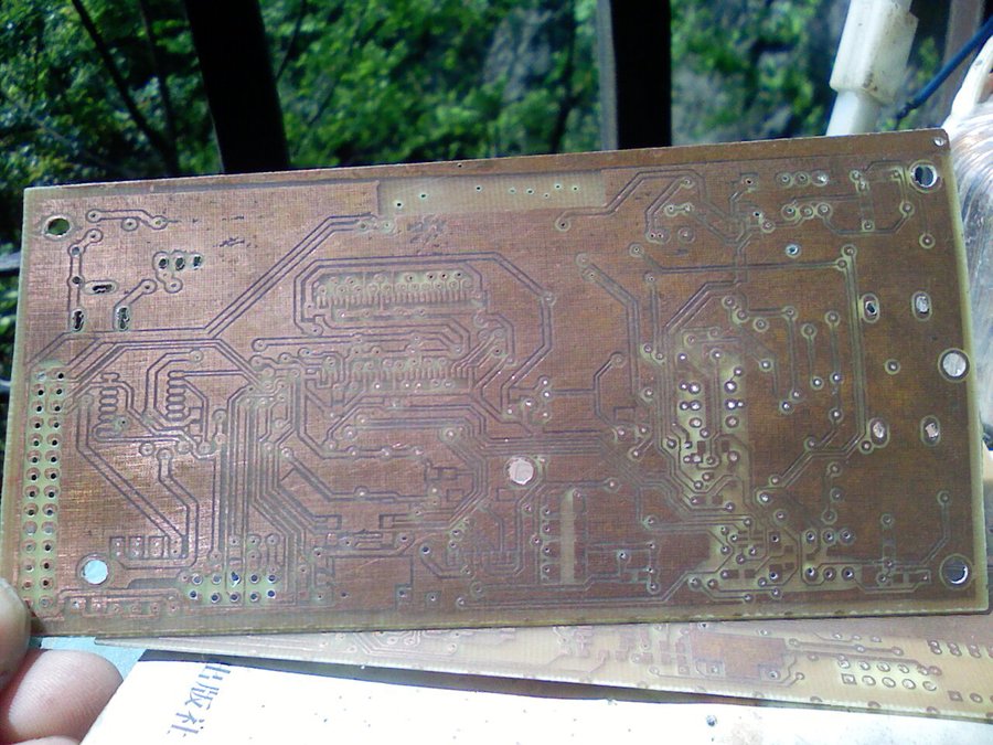

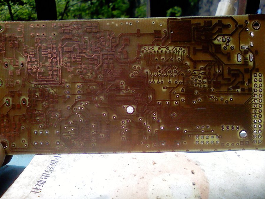

先不说  看图:"复合"pcb四层板  0.5mm孔
PIC-0494.jpg PIC-0495.jpg PIC-0496.jpg PIC-0497.jpg PIC-0493.jpg PIC-0492.jpg PIC-0490.jpg

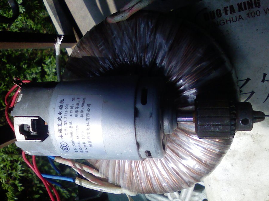

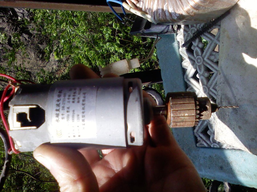

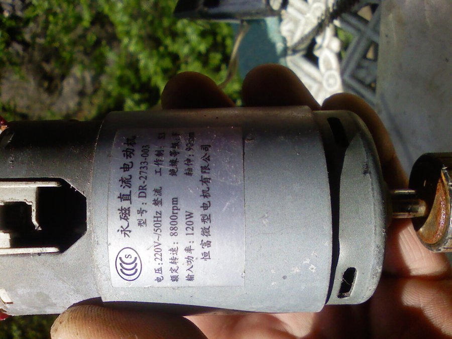

2手垃圾市场 220v直流豆浆机电机  12羊  0.3-4精密钻夹 4羊
220v直流豆浆机电机不能220V交流工作 因为手持安全起见拿一个200w音响变压器加一个整流桥和电容 大概150v直流 高转速力量劲 噪音很小 (比苍蝇翅膀嗡嗡声差不多 几乎不可闻) 和12V的750玩具马达相比 普通的750马达高速噪音令人崩溃   0.3-4精密钻夹和以前几块钱的垃圾铜夹头完全不是一个档次   垃圾铜夹头夹不了0.7以下的钻头 而且几次就坏了....马达轴很长 砂轮机割短 同心度问题: 马达轴直径6.5mm 钻夹直径6mm 大概吧具体尺寸记不清了 只大一点点 好办 马达通电高速旋转 砂轮机磨出马达轴所谓"莫氏锥度" 精度结果满意 困扰我的钻复杂精密pcb问题不在痛苦是享受了....非本人原产,灵感来源矿坛做雕刻机某侠.同好绝对值得推荐....

呵呵,很不错,楼主好腕力呀,这个电机可以当哑铃用了

手工钻孔还是又偏差的
LZ做的板子还是相当漂亮的,求教

这个。。。板子。。。自己做的?
比较牛

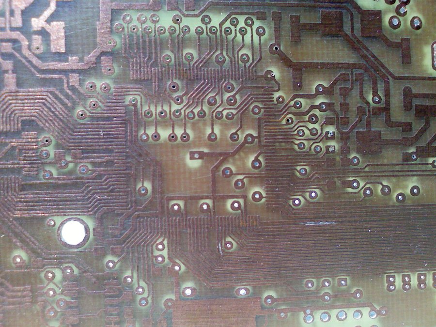

4层,,过孔怎么连接?

同问过孔。。。特别是那个大IC下的过孔怎么处理的。。。

这是两层板吧?

icevel 发表于 2013-4-6 13:08 static/image/common/back.gif
4层,,过孔怎么连接?
四层板子过孔也不难啊,最外面的咱就不说了,也就是2层跟3层,或者1跟3或者2跟4层的,都简单,自己diy可以在需要的层留下焊盘跟过孔,然后再在外层留下比这个过孔焊盘要大的空来方便焊接啊,就是贴片元件对焊点高度比较有要求,高了可能会很难看啊
