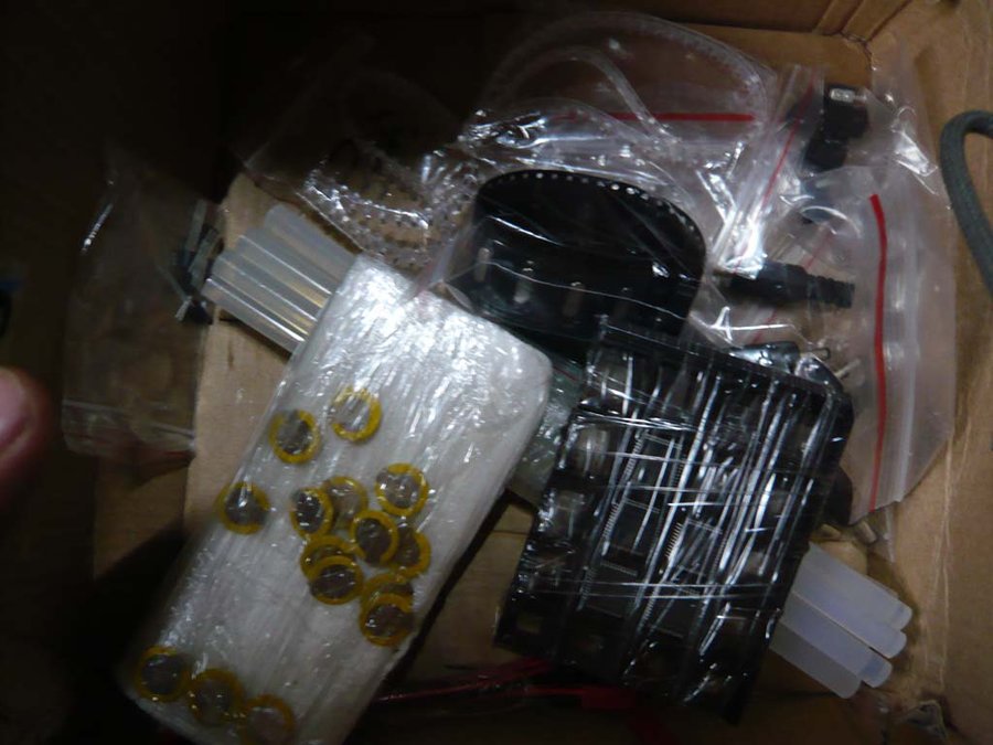

已经付款的兄弟东西已经打包好了,就等快递来收货了
再次感谢reiyawea的大力支持,软件上位机等由reiyawea编写。

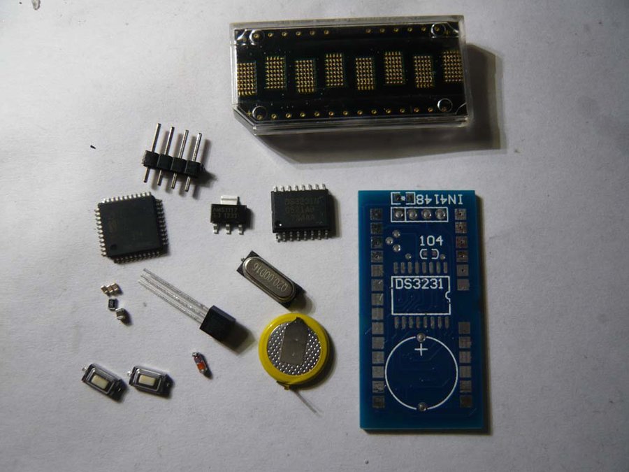

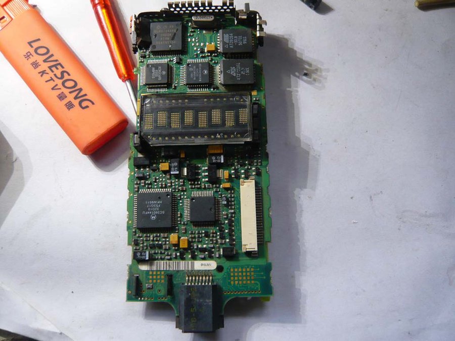

出个小小的教程,收到硬件如下

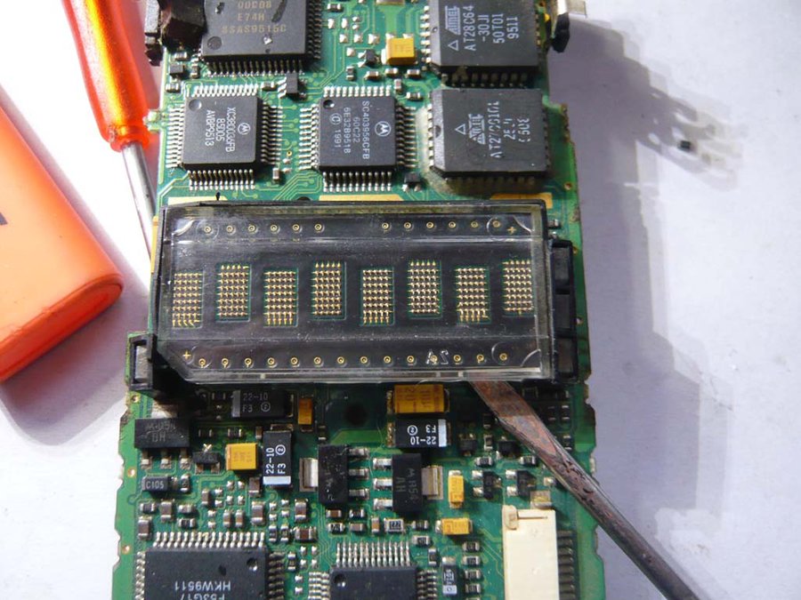

用小起子轻轻的撬一下,屏就下来了

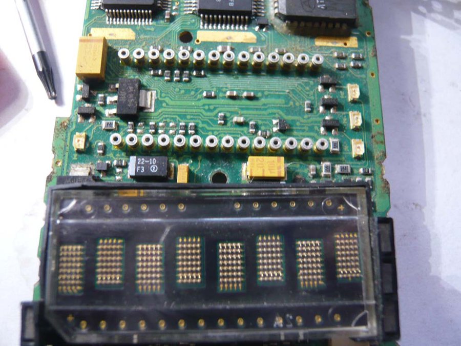

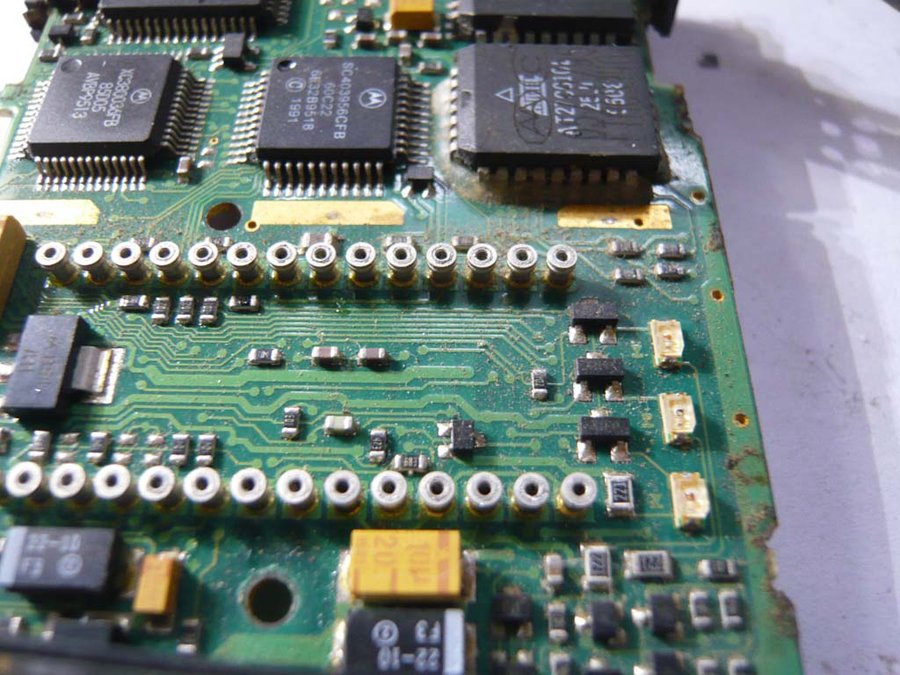

用烙铁把这些小插座焊下来,一会要装到PCB上(纯铜镀银哦

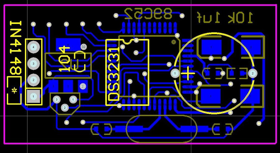

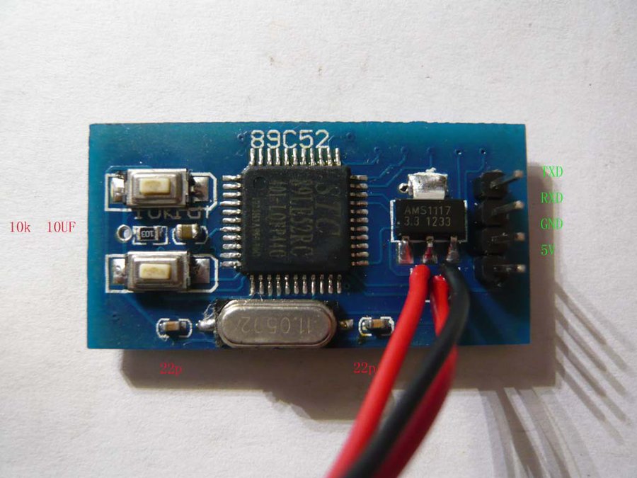

准备开始组装,套件里的电容0805是10UF,颜色深的那个0603是104,颜色浅的两个是22P
背面组装示意图,还有四针接口定义,对时的时候用,18B20最好用线印出来
这样不受其他芯片热量影响,千万不能把18B20焊反,必烧!

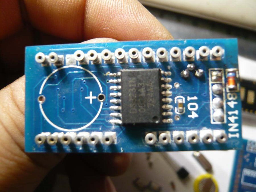

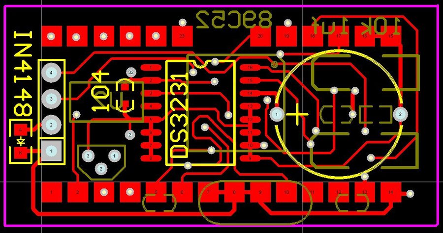

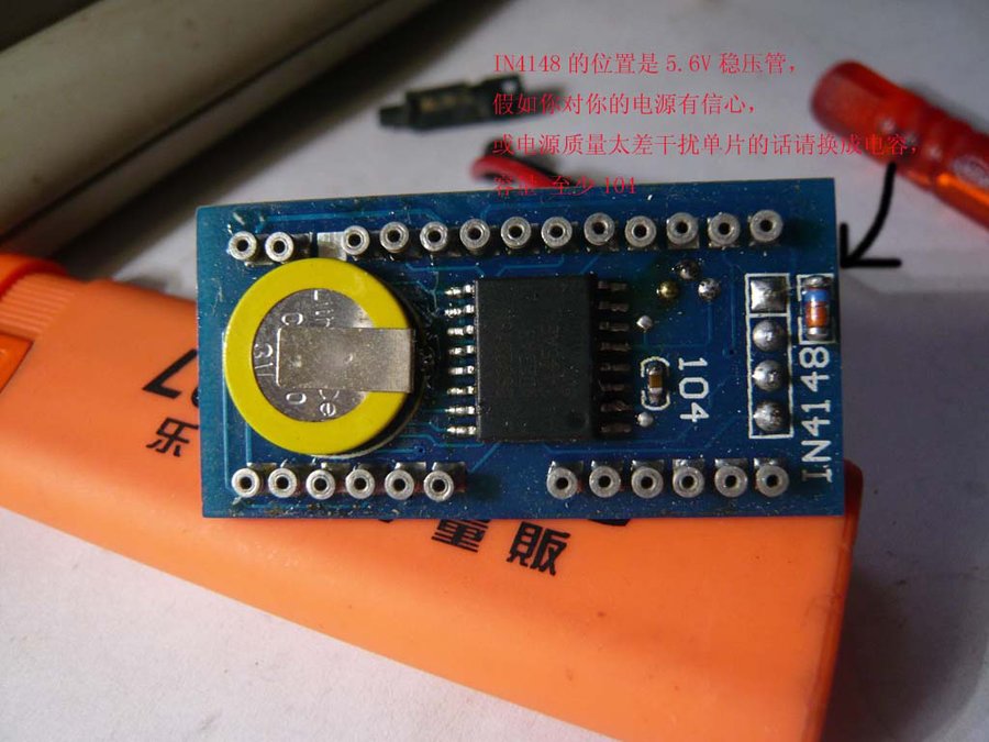

正面组装示意图,cr1620要最后焊接,正极引脚要修短,不然会顶到背面的MCU。
IN4148的位置装的是5.6V稳压管,你对自己电源有信心或电源
太烂,影响单片机的话,请换成电容(至少104)

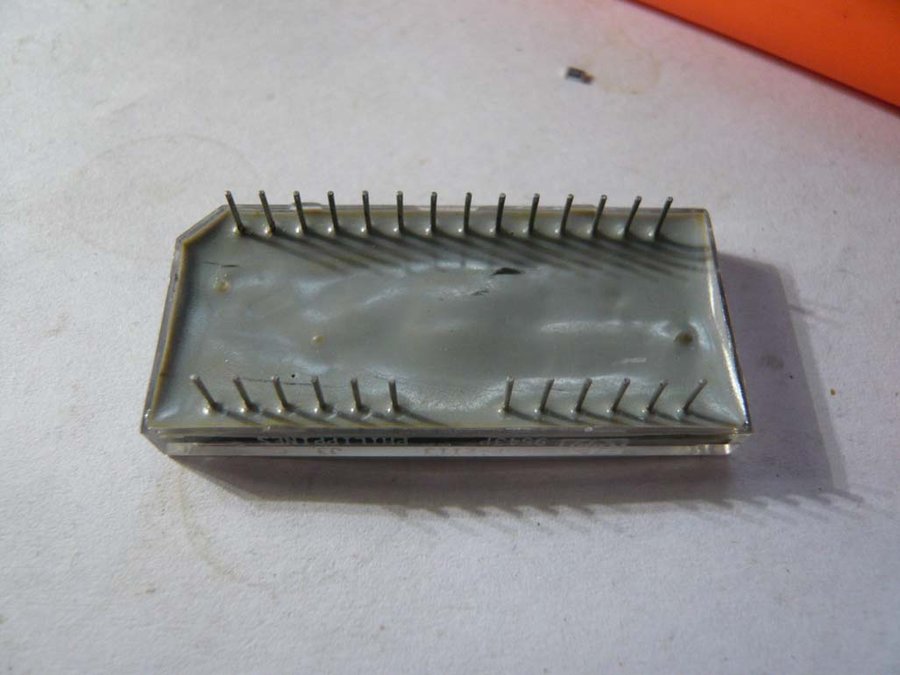

屏的型号
屏上面一边引脚中间缺两颗针,装的时候对准PCB上空的那个缺,
装反补知道会不会烧,没敢试

是矿坛电话上拆的?
