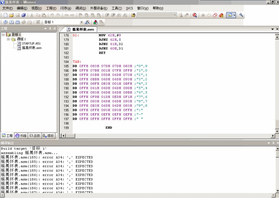

一直想仿一个,原打算使用stc89c52的,在垃圾堆里翻出来一个at89c2051,用这个最好了,只是编程器好像只支持bin的文件,所以需要编译好,程序是汇编的,看不懂,我直接复制粘贴的,编译时出错。
Build target '目标 1'
assembling 摇晃怀表.asm...
摇晃怀表.asm(185): error A34: ',' EXPECTED
摇晃怀表.asm(186): error A34: ',' EXPECTED
摇晃怀表.asm(187): error A34: ',' EXPECTED
摇晃怀表.asm(188): error A34: ',' EXPECTED
摇晃怀表.asm(189): error A34: ',' EXPECTED
摇晃怀表.asm(190): error A34: ',' EXPECTED
摇晃怀表.asm(191): error A34: ',' EXPECTED
摇晃怀表.asm(192): error A34: ',' EXPECTED
摇晃怀表.asm(193): error A34: ',' EXPECTED
摇晃怀表.asm(194): error A34: ',' EXPECTED
摇晃怀表.asm(195): error A34: ',' EXPECTED
摇晃怀表.asm(196): error A34: ',' EXPECTED
摇晃怀表.asm(197): error A34: ',' EXPECTED
目标未创建
编译器告诉你,它本以为你应该用逗号将十六进制常数逗开的,但你没这么做。  发表于 2013-4-16 11:57

发表于 2013-4-16 11:16 | 显示全部楼层
语法不正确,没装软件,无法试编译
发表于 2013-4-16 11:20 | 显示全部楼层
如果这个你都无法自己找到答案
那就很难体会到单片机可爱的一面了
现在处于仿别人的程序,只会简单的改改引脚功能,人家说着程序可以直接用,不用改,所以我就试试。  发表于 2013-4-16 11:29

发表于 2013-4-16 11:30 | 显示全部楼层
试试
DB FFH 83H 7DH 7DH 83H ;"0",9
DB FFH 7BH 01H 7FH FFH ;"1",0
DB FFH 3BH 5DH 6DH 73H ;"2",1
DB FFH BBH 6DH 6DH 93H ;"3",2
DB FFH 8FH B3H 01H BFH ;"4",3
DB FFH 61H 6DH 6DH 9DH ;"5",4
DB FFH 83H 6DH 6DH 9BH ;"6",5
DB FFH F9H 1DH EDH F1H ;"7",6
DB FFH 93H 6DH 6DH 93H ;"8",7
DB FFH B3H 6DH 6DH 83H ;"9",8
DB FFH FFH 93H 93H FFH ;":"
DB FFH EFH EFH EFH EFH ;"-"
DB FFH FFH FFH FFH FFH ;" "

发表于 2013-4-16 13:06 | 显示全部楼层
网页上的代码复制会出乱码,发个文本上来看看~~~
不能用.C保存,要用.ASM保存
DB 0FFH,010H;要改成这样,中间要加",",注意所有的符号必须是半角模式下输入,也即是英文标点。
 楼主| 发表于 2013-4-16 15:34 | 显示全部楼层
RE: 这个摇晃怀表编译怎么出错
huchuan987 发表于 2013-4-16 13:06 static/image/common/back.gif
不能用.C保存,要用.ASM保存
都加逗号吗?
