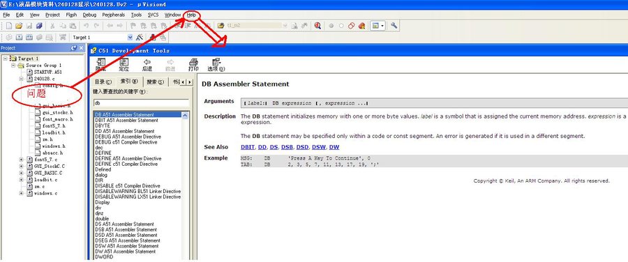

[其他综合] 这个摇晃怀表编译怎么出错

社建电子 发表于 2013-4-16 15:34 static/image/common/back.gif
都加逗号吗?
发表于 2013-4-16 21:07 | 显示全部楼层
都加逗号吗?
逗号是做分隔用的,每行的数据中间加,最后一个不用加。
分号一般放在行尾,其后面的内容是注解。类似于C中的“//"。
DB XXXXH,XXXXXH,XXXXH,XXXXH,XXXXXH,XXXXH;  如果后面没有注解最后面的这个分号可以不用写。
 楼主| 发表于 2013-4-16 21:27 | 显示全部楼层
huchuan987 发表于 2013-4-16 21:07 static/image/common/back.gif
分号一般放在行尾,其后面的内容是注解。类似于 ...
谢谢了,明天再试试。
 楼主| 发表于 2013-4-17 20:46 | 显示全部楼层
RE: 这个摇晃怀表编译怎么出错
出现3个警告没事吧?。。。。
