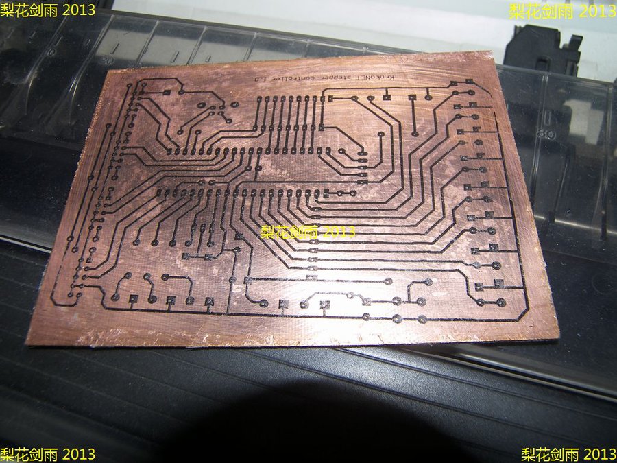

热转印有什么技巧?弄了半天不行
 楼主| 发表于 2013-5-4 00:59 | 显示全部楼层
cuison 发表于 2013-5-4 00:44 static/image/common/back.gif
冷了再拿下来,我习惯是压完后,直接泡水,等转印纸湿透后再慢慢拿下来。
谢谢,刚才百度了下,也是冷了后,用水泡几分钟,慢慢拿下来就可以了!
拍的将就看吧,大晚上的!

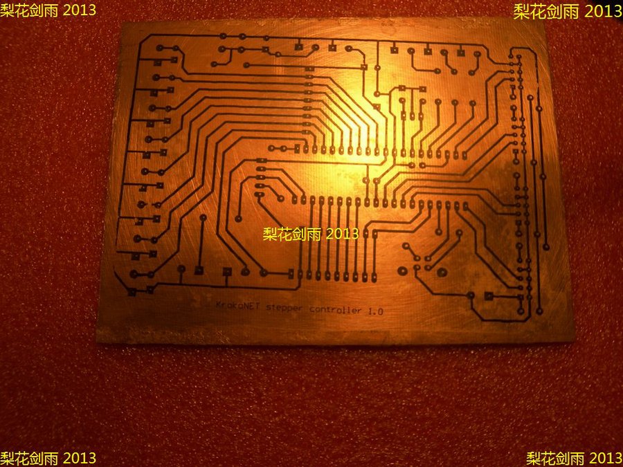

两处小问题,呵呵,影响不大,头一次做
还好!
发表于 2013-5-4 07:30 | 显示全部楼层
看着不保险的地方 用油性记号笔 瞄一下吧~
记号笔 分油性水性的   一定要油性的~~
上次买的时候给我的水性的  后来又去换的~
发表于 2013-5-4 09:20 | 显示全部楼层
顺带请问有用过代用粉盒成功热转印的吗?
我的不快经验是..........施乐激打加代用粉盒成功了,
换了新的兄弟激打加原装粉盒反而未能试到一个成功的设置组合呢........
发表于 2013-5-5 12:09 | 显示全部楼层
敷铜板要先处理好。粉没有那多讲究,复印机的最好
发表于 2013-6-7 20:24 | 显示全部楼层
激光打印机定影棍温度太高了~
把热转移印纸上的那层蜡跟碳粉烧在一起了~
可把打印机定影棍温度调底点~
发表于 2013-6-9 17:14 | 显示全部楼层
PCB先用牙膏或者特别细800以上的砂纸去表面氧化层,图上的明显温度不够,过塑机要改造才能用,不能直接用,温度不够,普通的过塑机才100度左右
