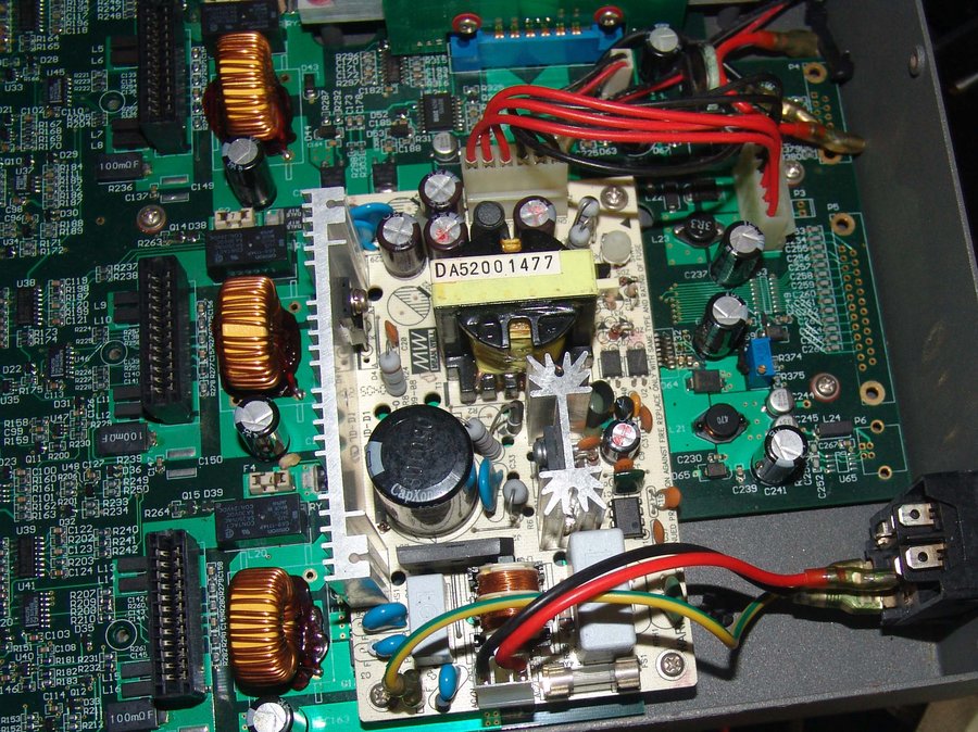

起因。好想要一部电池测量仪
后来看到了二台一样的,就搞回来了
结果万般折腾,老是报代码错误
拆开了,研究无果
N天后,峰回路转,发现原来是按键板坏了,把按键板清理后,可以正常开机正常显示了,可惜拆坏了一台按键
昨天晚上清理好后,开机,结果悲惨的事情再次出现

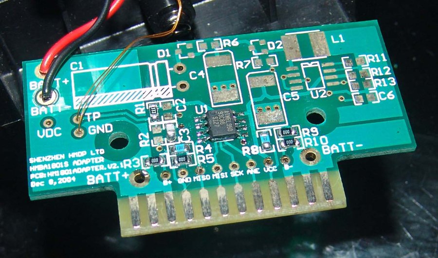

不能手 动编缉电池类型,上面带的适配器是7.2V的。不能设为锂电池。
经大量研究测试,发现所有的电池类型,存储于适配器的ATM 350的单片机芯片之中。
在研究过程中,光荣清空掉了其中的一个适配器。

现在发现所有的资料都是写在那个黑夹子上的350芯片上的。
