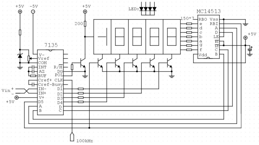

谁做过7135表头
发表于 2013-5-24 21:58 | 显示全部楼层
这个是用MC14513译码的。

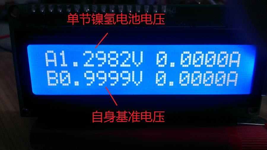

发表于 2013-5-24 23:53 | 显示全部楼层
收音机 发表于 2013-5-24 23:41
直接加一块单片机来的更简单

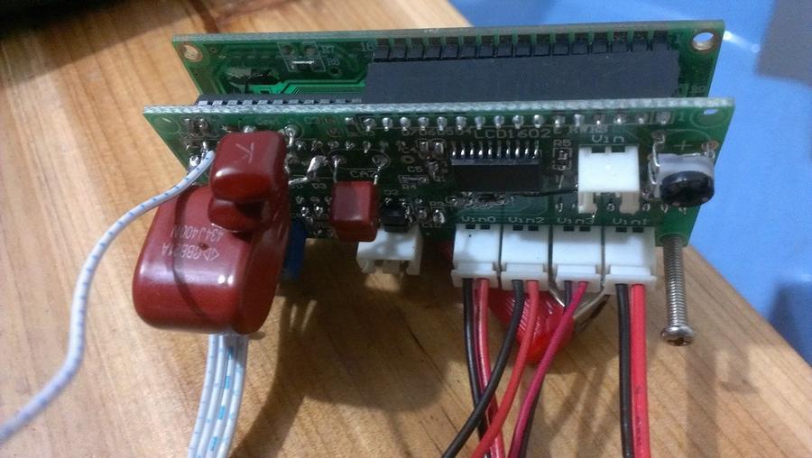

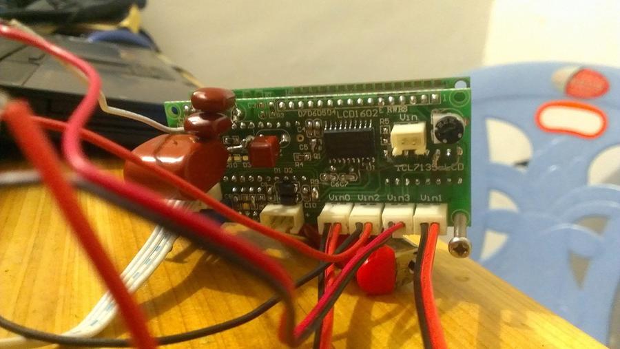

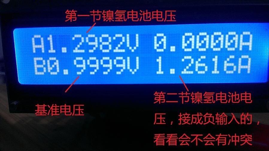

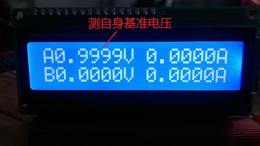

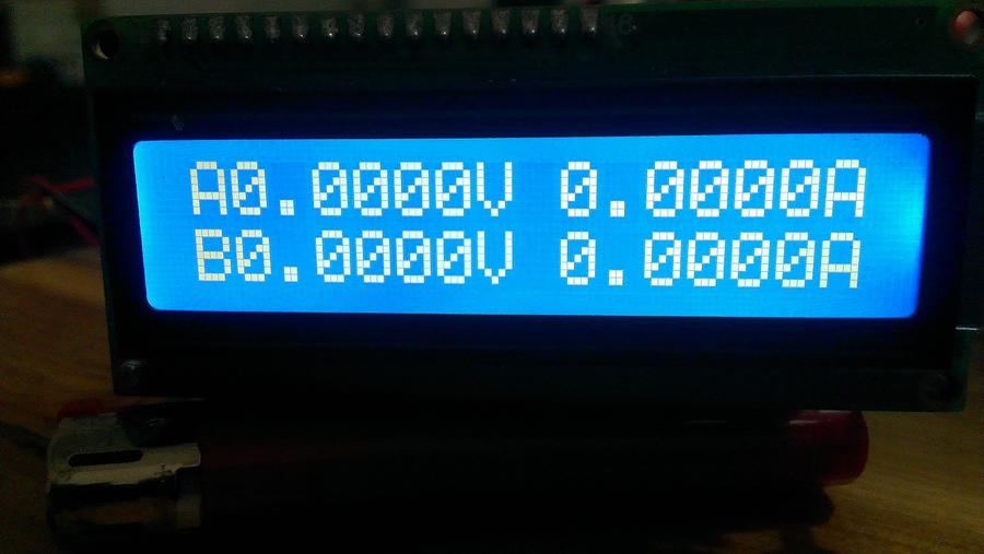

图片随便传的,没有按照顺序,参考着看,没有画原理图,只一片单片机,产生250k方波提供给7135工作频率,同时这方波接定时器外部输入端,对7135忙标志检测,检测到高电平后开启定时器对方波计数,忙标志低电平后停止计数,计数值减2001还是20001(我忘记了)后的数就是电压值了,字节转换后送1602显示。对了,单片机用的是12c5204ad,另一路pwm用来产生负压供7135。
这板子是跟公司的样板拼板嘉立创打样的,匆匆忙忙,布线不完美,元件封装不合理,线路有错,用手靠近积分电容就会有干扰,估计是积分电容处在7135肚子下面有关,还有负压产生电路也紧靠着7135,总之就是不完美,有空再布一个做表头用。

发表于 2013-6-18 23:01 | 显示全部楼层
收音机 发表于 2013-5-24 23:53
图片随便传的,没有按照顺序,参考着看,没有画原理图,只一片单片机,产生250k方波提供给71 ...
实际使用中:陶封的1403会比431好多少?能有个定量结果吗?
发表于 2013-6-21 21:00 | 显示全部楼层
没对比过,估计温飘好些,其他的不懂,这陶封的也是买东西时顺路带的。
