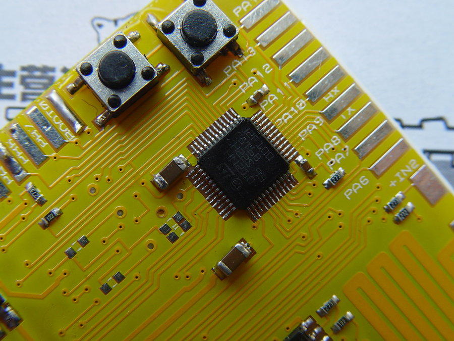

悲催的T50 干了一下午没有成就感 失败告终
发表于 2013-5-8 09:56 | 显示全部楼层
电流25MA   有点低哦,社建是背光没焊上吧 所以没显示,,TFT屏必须是要背光的 本身不像OLED自发光!
发表于 2013-5-8 10:17 | 显示全部楼层
可惜了T50,基本功有待提高。一根焊丝,一把刀头烙铁就可以搞定的。你的烙铁也没有保养好,温度很关键,芯片都烧的起泡了。

谢谢,讲很详细了,准备把IC焊下来重新焊。

只能说LZ太粗心了,背光线都不焊,屏当然不会亮,当然什么都看不见。
再说,你的焊接手艺实在太差了, ...
就是不好焊,才加松香的,松香不是助焊剂嘛!

我也是用松香焊的,不过我用的是松香水(松香+酒精),第一次焊这么密的管脚,一次成功,其要点是先在板子上涂点松香水,等酒精挥发差不多的时候把芯片按上去,因为这个时候松香水变的很粘,然后用粘一点点锡先焊对角两个管脚,然后再焊对面两个管脚,四角固定之后,把所有的管脚再刷一次松香水,把烙铁头弄干净,粘一点点锡,轻轻的由内向外拖焊,全部焊完之后,把烙铁头弄干净,一点锡都没有,再涂松香水,用烙铁把多余的锡吸到烙铁上,反复几次就搞定了,锡不要堆,温度以松香不碳化为好,我的烙铁跟你差不多,实在不行你就把烙铁串一个二极管降压,或把烙铁头抽出来一些。这只是我的一点点经验,希望对你有帮助。

嗯,你的方法是对的,成功的关键在于几点:
1、涂了松香水(也可以用焊锡自带松香,或者别的助焊剂);
2、烙铁温度千万不要太高,以免助焊剂过早挥发(很关键很关键);
3、把烙铁头弄干净,一点锡都没有,再涂松香水,再...,锡不要堆 (烙铁干净,锡不要堆很关键);
这样焊完的IC周围干干净净,最多就是一点点开始涂得助焊剂(松香水)
LZ注意学习下,烙铁头最好选择刀头或者BC2这样又扁又有小接触角的(以较短的 线、面接触为宜),先把IC和板堆锡,清理干净,把残留松香全洗掉,再按风中无语的方法操作即可。
切记先涂松香水,烙铁温度不要太高,开始焊IC了就不要加锡了,因为你的PCB和IC脚上已经有足够多得残留焊锡了。
