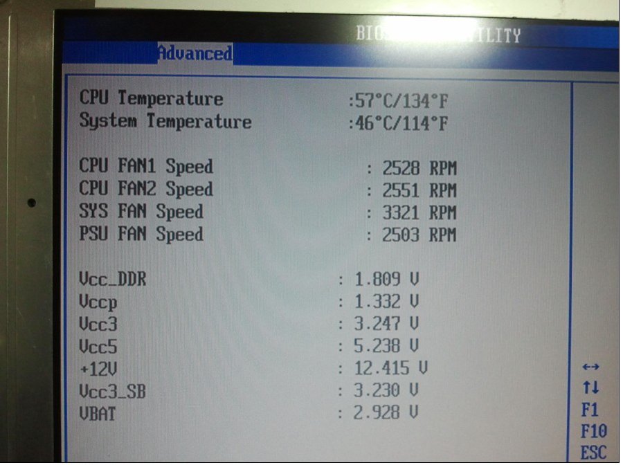

这小主机买来也有几个月发,老是蓝屏,问卖家说内存问题,我又去买了一条2G的内存,还是不行,老爱蓝屏,以前没换内存时代码都是0×00000008E,换内存后每次蓝屏都是不同的代码了,这下不好搞了,拆开看看吧。说拆就拆。

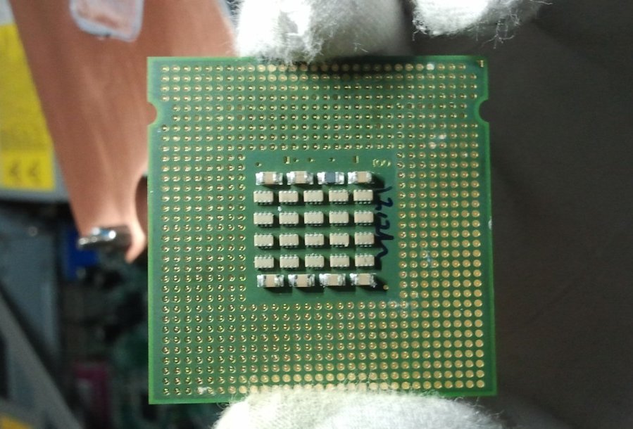

拆下CPU后,好多脚啊,775脚的。
拆下CPU后,好多脚啊,775脚的。
现在的CPU上原来没脚了的,脚都做在座子上了,这样CPU就不会有断脚的风险了。

按F2可以进去BIOS,这是四个风扇的转速和各种电压,还有CPU和主板的温度,看上去象是正常的。
发表于 2013-5-10 14:53 | 显示全部楼层
看看开关盖子的地方有没有个小按键什么的,可能就是有这么一个按键关盖子的时候没接触到导致的,我原来有个联想的小主机也是这样的情况,后来我直接把那个按键取消短路了,就再也没有这样的情况了
发表于 2013-5-10 14:55 | 显示全部楼层
开机按del,进bios,把case这一项关掉即可,一般在电源管理项的第一项
发表于 2013-5-10 14:58 | 显示全部楼层
"看看没什么事,重新装回后进不了系统了,看英文好象是我把盖子打开了,但我把盖子装回去了还是这样,怎么办 ...",这个是你开了盖子的原因,盖子压着一开关的,你开了盖子CMOS里有个选项就改了,你装好机子,进BIOS把那个选象重新设下就好了,硬盘有坏道也会蓝屏的,还有内存,还有电源或主板里面的电容怀孕了都会蓝屏,
发表于 2013-5-10 15:00 | 显示全部楼层
bios 中 Reset Case Open Status 设置为Enabled 并重新开机即可。

 楼主| 发表于 2013-5-10 15:10 | 显示全部楼层
是看到在前面有一个开关的,也看到盖子压到了的,我也用手按到底再开机试了也是这样。
谢谢,晚上回家试试,
 楼主| 发表于 2013-5-10 15:15 | 显示全部楼层
也有可能,打开盖开机后BIOS就自动修改了,然后你再盖回去都不行了,要修改里面设置了,晚上回去试试,硬盘我测试过了没有坏道全绿的,内存换过了,里面没看到有电容怀孕的,都是高频电容,好新呢,电源里面就没看过,但看电压不低啊。
谢谢,晚上回去再试。
