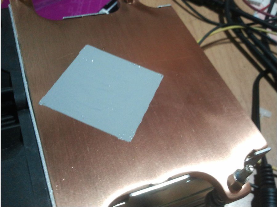

拆NEC小主机,拆完进不去系统了。现在系统可以进了,但蓝屏还是继续。

就是,现在打开两个以上网页CPU温度都到60度了(查了一个这CPU是63度的),去年冬天买的没发现有那么热。
那是因为你硅脂涂太多了.....这东西越薄越好.......  发表于 2014-1-22 19:56

 楼主| 发表于 2013-5-20 15:30 | 显示全部楼层
周未从新拆来,换了最好的散热硅脂(最高温度降了3度),以前是普通硅脂,还换了并口硬盘和从新装系统了,用了半天只出现过一次蓝屏,晚上回去再继续试机。

原来用的是白色普通的硅脂,
原来用的是白色普通的硅脂,
