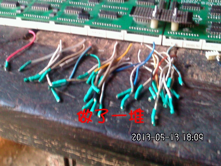

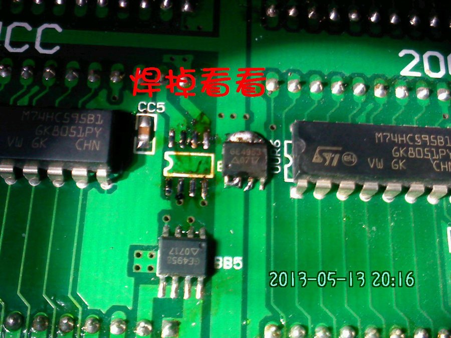

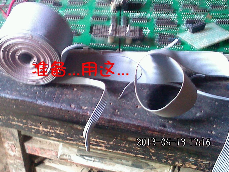

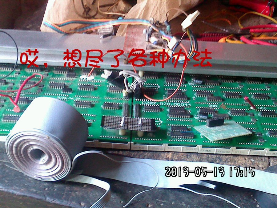

我这个是3.75的屏,现在有个零件烧了,手头也没有零件换,另外对这个不熟悉,不知道从哪里下手修。
就是修也不一定能修好,但是这对您来说可能是狠简单的事吧?
俗话说:术业有专,隔行如隔山,没有金刚钻,别揽瓷器活,所以我不是修这个的料。呵呵!
我的意思是用这4块3.75毫米32*64屏〔橙色还可以〕换您做好的成品,当然了,如果您要,我把另外的6块5毫米16*64垃圾屏也给您好了。

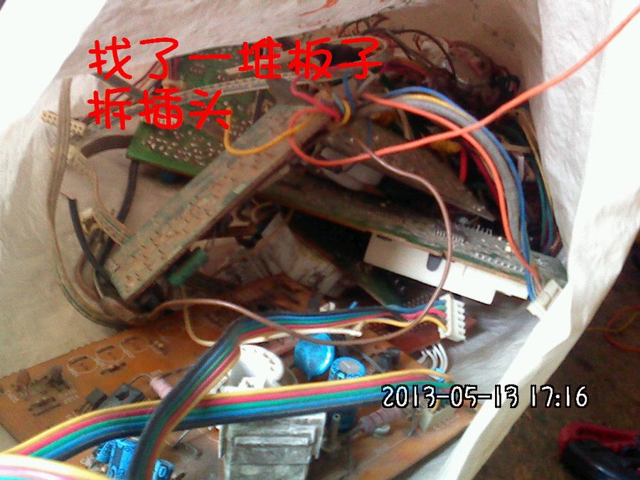

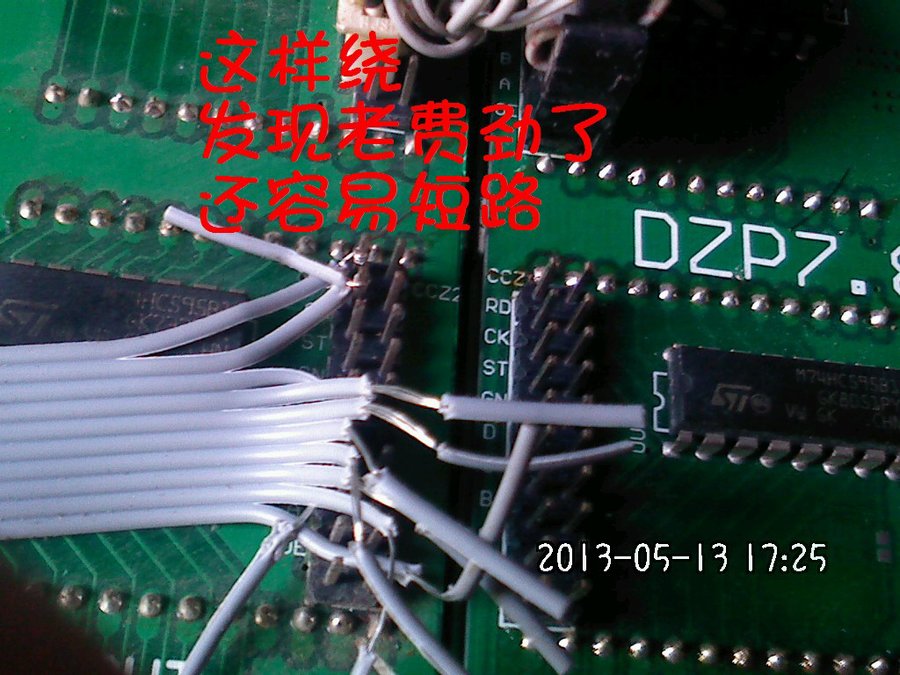

 楼主| 发表于 2013-5-13 22:28 | 显示全部楼层

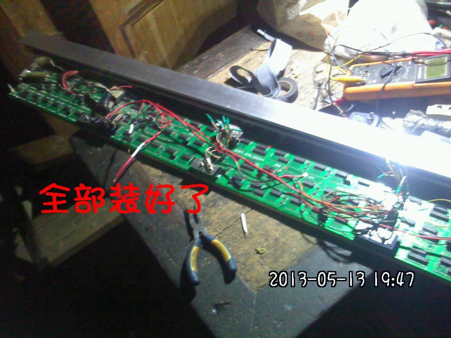

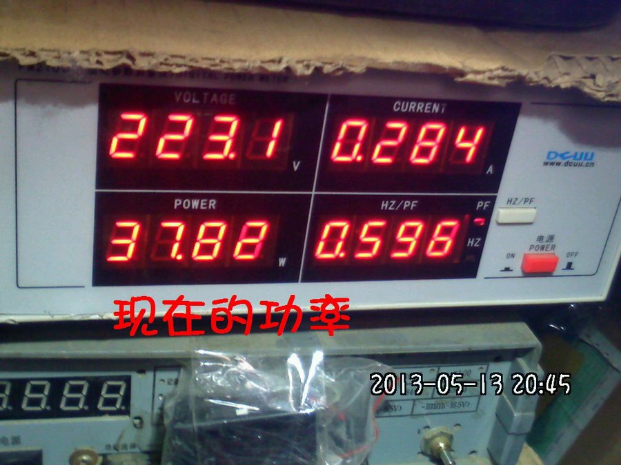

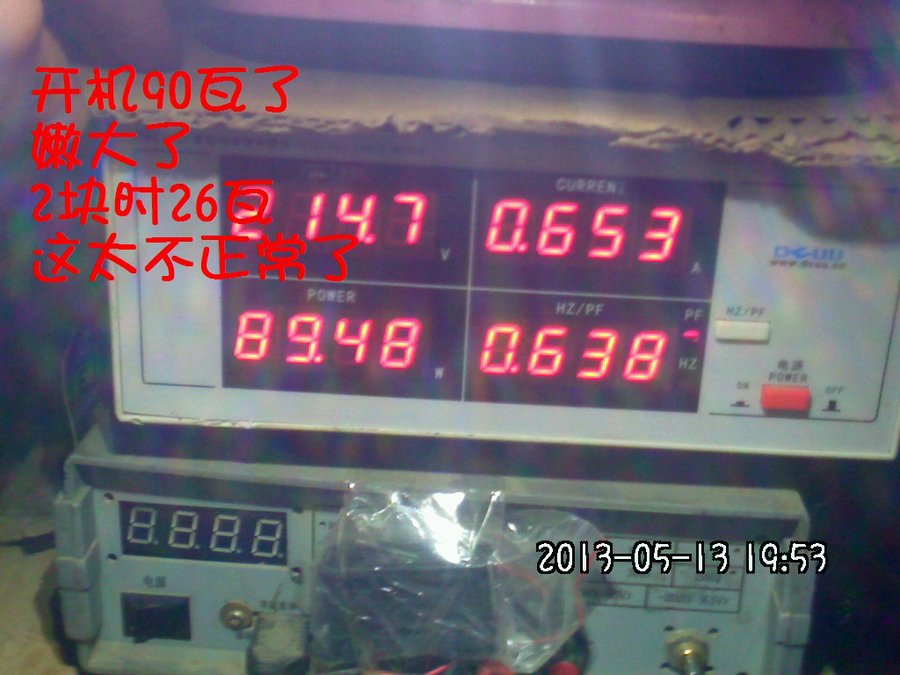

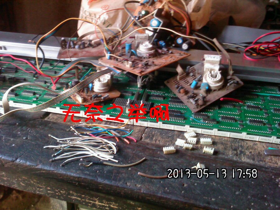

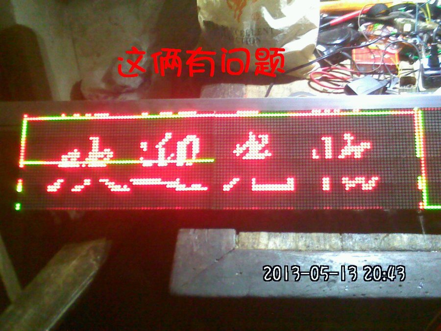

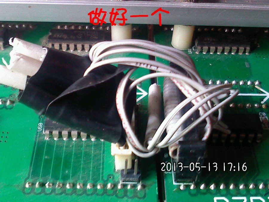

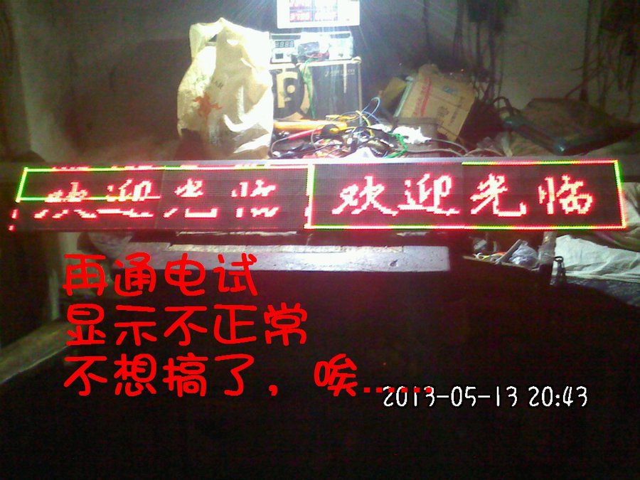

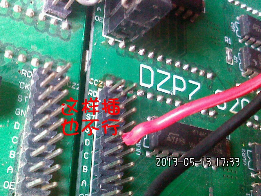

上图了,看看我怎么折腾的,真佩服自己,可是看到结果后,又。。。。
发表于 2013-5-13 23:06 | 显示全部楼层
这个2.54的插座有的卖的啊,我是买40脚的要几个夹向个,就是要浪费些

发表于 2013-5-13 23:47 | 显示全部楼层

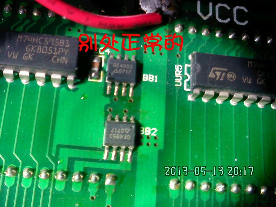

你的控制卡是自己用单片机做的,还是商用的?
如果是自己做的,估计是刷新率太慢,导致电流太大
4953专管行驱动的,一个4953管二行。
