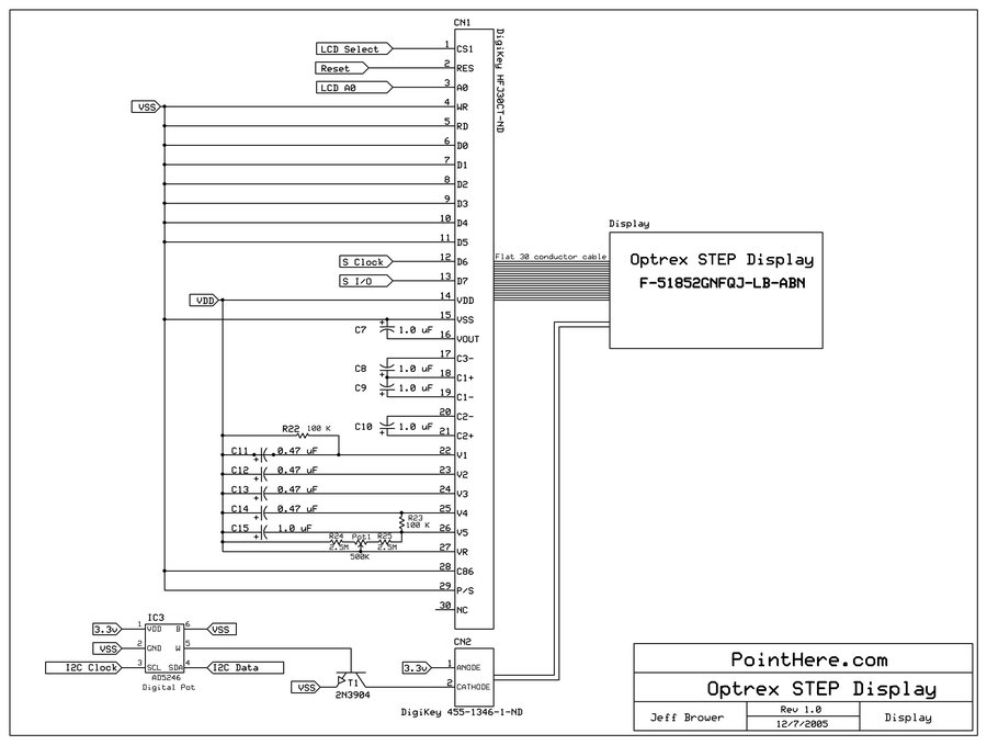

接着是一张参考用的外围电路图
串行接口,6800时序,数字电位器控制背光

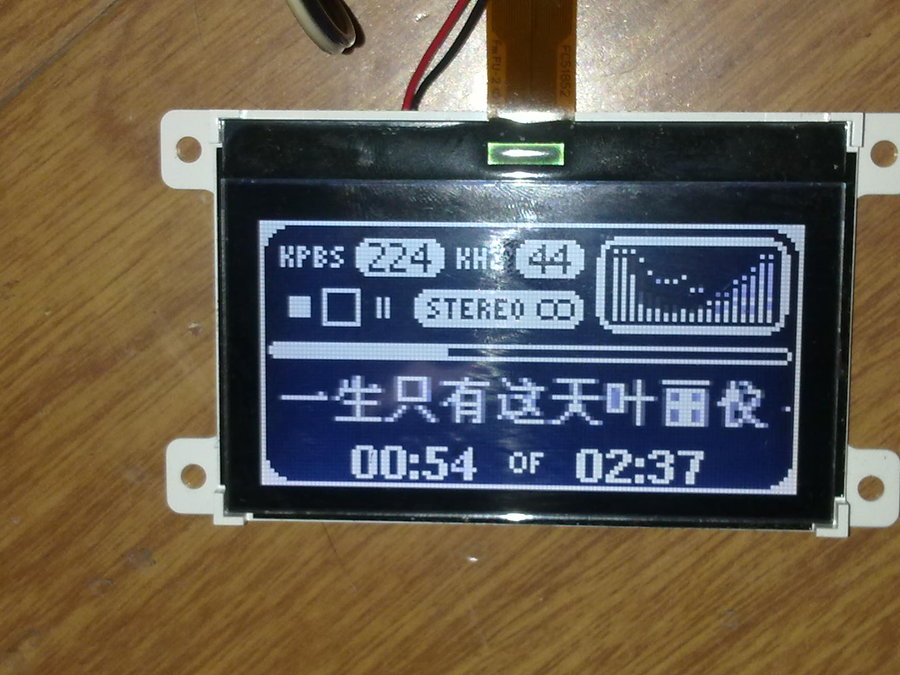

最后是一张实物效果图片,乍一看,确实有些OLED的风范!
不过液晶还是液晶,可视范围规格书里画的很明白……

我用蓝色的OLED仿VFD过。
没想到还能用液晶仿OLED啊。

发表于 2013-5-14 20:19 | 显示全部楼层
这屏效果不错!

我是按原理图中左边这个方案接的
电容用的1uf(上面4个)和0.1uf(下面5个),r1和r3省了,r2用了20k电位器。
实际接线如下图,4-11、30脚悬空。
https://www.yleee.com.cn/data/attachment/forum/201305/18/133518utftf32ksk65n6r2.png
主要代码是(帖子https://www.yleee.com.cn/forum.ph ... hlight=%B9%E2%CD%F5里面下的)
sbit        CS1=                        P2^1;
sbit        RES=                        P2^2;
sbit        R_S=                        P2^3;
sbit        SCK=                     P2^4;
sbit        SDA=                        P2^5;
void LcdInit()
        RES=0;
        Delayms(50);
        RES=1;
        Delayms(20);
        Comwrite(0xe2);
        Comwrite(0xaf);
        Comwrite(0xa3);
        Comwrite(0xaa);
        Comwrite(0xc0);
        Comwrite(0xa0);
        Comwrite(0xc8);
        Comwrite(0x2c);
        Comwrite(0x2e);
        Comwrite(0x2f);
           Comwrite(0x23);
        Comwrite(0x81);        //
        Comwrite(0x05);
        Comwrite(0xaf);
        Comwrite(0x40);
