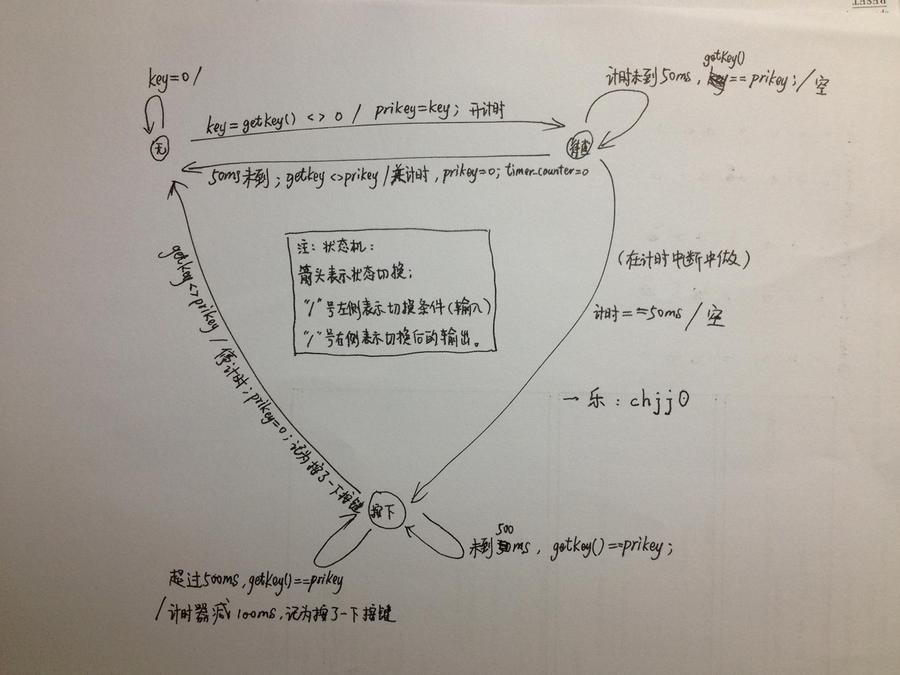

该状态机是一个3状态的有限状态机,用于单片机的按键扫描。
状态机示意图
状态机示意图
程序如下:

  27. /*------------------------
  28.   返回值:
  29. 0、调用此函数会返回一个按键值;
  30. 1、按键按下0-50ms,返回0;
  31. 2、按键按下50ms-500ms,若不放手,返回0;
  32. 3、按键按下50ms-500ms,若放手,返回按键;
  33. 4、按键按下500ms以上不放手,第500ms后返回1次按键值;
  34. 5、往后的每100毫秒,100毫秒内查询返回0;100毫秒后查询返回按键值。
  35. 例如:
  36. 按键按着不松会发生什么情况:

要实现“长短按功能的按键”的关键是要先改变观念,想明白按键不是按下有效,而是弹起时有效。(也可以增加 按下时间到多少时有效)
没必要单独开个定时器,定时扫描计数次数也一样。
 楼主| 发表于 2013-5-27 08:50 | 显示全部楼层
xwj 发表于 2013-5-27 08:28
要实现“长短按功能的按键”的关键是要先改变观念,想明白按键不是按下有效,而是弹起时有效。(也可以增加 ...
那当然,人家的代码在移植的过程中可以有适应自己的修改。
例如您提到的没必要新开一个计时器,在移植的过程中可以由你自己程序的节拍发生器里面计数(分频)得到程序需要的50ms和500ms。

程序片段我已经在用了,你重写里面的 getKey() 函数就行。
例如我这个程序的 getKey() 是读取PT6311的键盘的,
如果你是单按键的就更简单,(假如按键接在P3_0引脚),
可以这样:
  1. unsigned char getKey()
  2. { return P3_0?1:0;
  3. }
复制代码
相反,重点不是代码,是图,应当理解。
