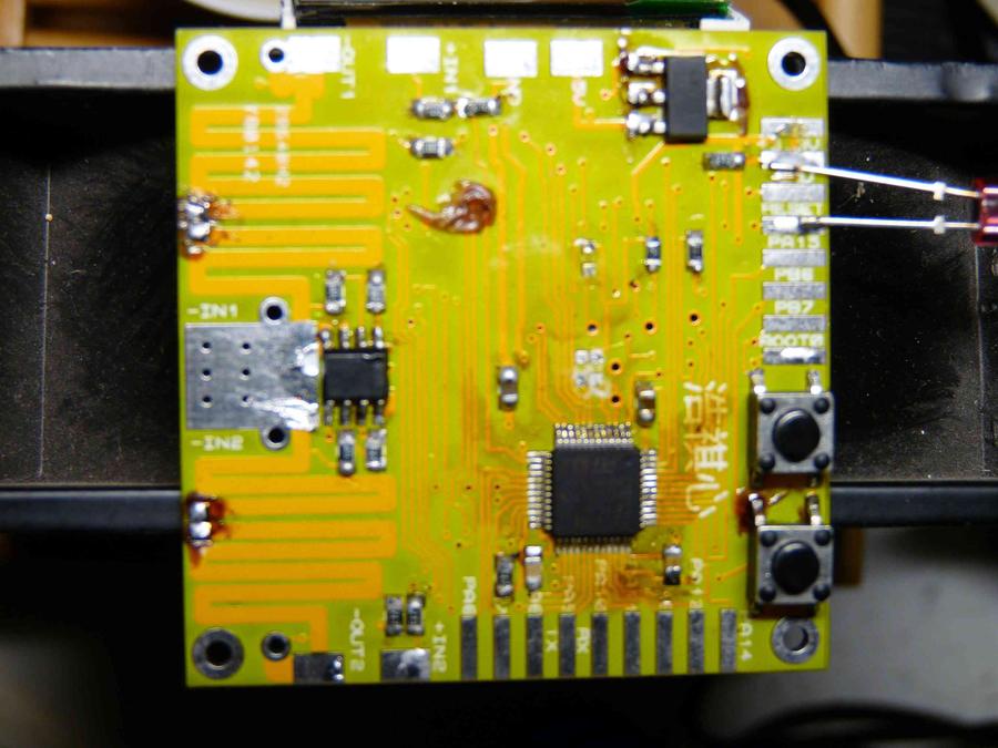

对着强光手电看了,STM32无短路,LED无输出电压,求解。。。。。
弄了一天,实在搞不定了。
01.jpg 02.jpg 03.jpg 04.jpg 05.jpg 06.jpg 07.jpg 08.jpg 09.jpg 电流应该是38MA。

既然确定没虚焊,就该检查供电部分了,看1117有没有电压输出
发表于 2013-5-28 22:25 | 显示全部楼层
STM32有没有焊错方向
还有这里
发表于 2013-5-28 22:44 | 显示全部楼层
从供电电压开始查, 如果只有背光,没有字,检查是否改了楼上的那个电阻,如果确认改了,就还是得从焊接查起。
着重检查,单片机和液晶焊接。谢谢。

谢谢楼上各位的回复,现在的问题是,LED灯不亮,应该和屏没有关系。
 楼主| 发表于 2013-5-28 22:49 | 显示全部楼层
输出3。3V,谢谢。
 楼主| 发表于 2013-5-28 22:51 | 显示全部楼层
浩祺心 发表于 2013-5-28 22:44
从供电电压开始查, 如果只有背光,没有字,检查是否改了楼上的那个电阻,如果确认改了,就还是得从焊接查 ...
LED灯不亮,量了,PAD15和GND,无电压。
你焊的gnd和pa15位置错了,现在是3.3v连reset了  发表于 2013-5-28 23:06
 楼主| 发表于 2013-5-28 22:52 | 显示全部楼层
电阻也改了,现在好象是STM32根本没有运行。灯闪的话,再去查屏线。
发表于 2013-5-28 23:01 | 显示全部楼层
看图,LED应该焊3和5脚
