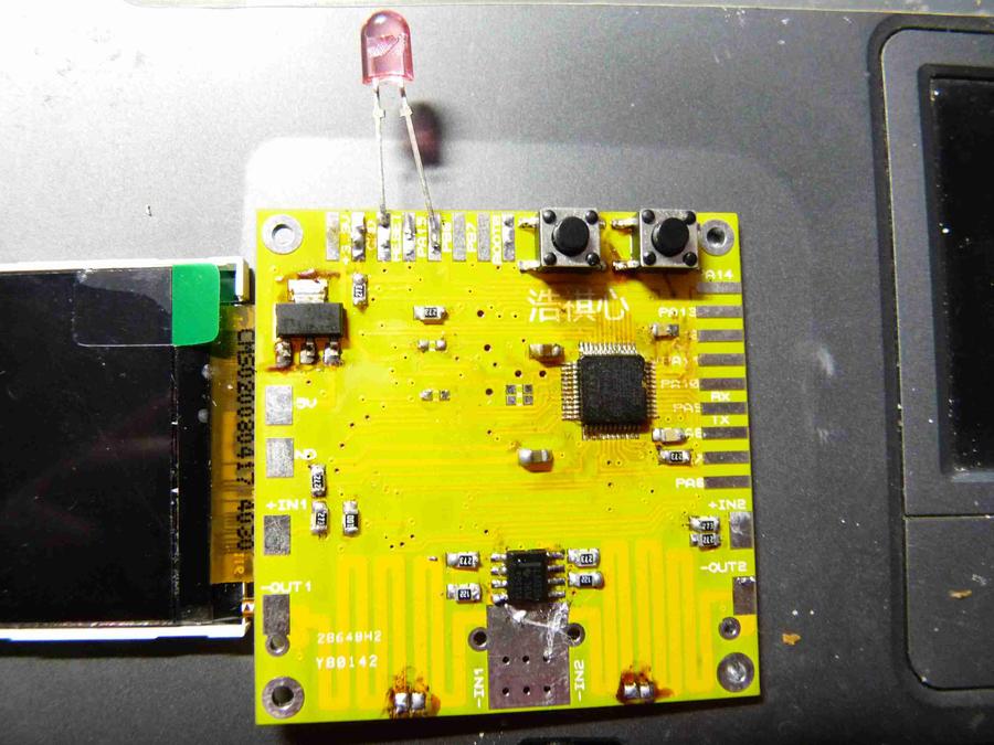

楼主: 寂寞凌晨
T50焊好后,LED无反应。
发表于 2013-5-29 08:41 | 显示全部楼层
用手触摸一下MCU  看看烫不烫,  在仔细检查一下MCU 是不是方向弄错了  在找到MCU供电端口是否有虚焊
 楼主| 发表于 2013-5-29 08:47 | 显示全部楼层
有照片,MCU肯定没反,不热。
发表于 2013-5-29 10:17 | 显示全部楼层
我焊完了两片,有一片是白屏。MCU从新焊一边好了,MCU的腿太细焊的时候除了要小心短路还要小心断路(接触不良)!!!!!
 楼主| 发表于 2013-5-29 10:32 | 显示全部楼层
有人给看看么。。。
发表于 2013-5-29 10:47 | 显示全部楼层
唉,LZ,你把CPU方向焊错了,转了180度!
发表于 2013-5-29 10:51 | 显示全部楼层
额,我看错了,看成第二版的了
发表于 2013-5-29 10:58 | 显示全部楼层
清洗下再检查下MCU脚有没有?题。(焊接时烙铁有接地?)再不可以换MCU吧!
发表于 2013-5-29 11:58 | 显示全部楼层
LED的【 地  】焊错位置了!!! 正确位置:
发表于 2013-5-29 15:02 | 显示全部楼层
直观看到,LED焊错位置了
 楼主| 发表于 2013-5-29 18:26 | 显示全部楼层
