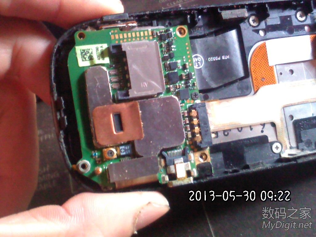

这个手机用了好多年了,一直很好用,所以也没舍得换,前天停电,随手翻出来一个车载充电器,输入接12伏电瓶上,
输出miniUSB插手机上,充电一会儿,感觉手机发烫【就是插SIM卡的下面很热】,赶紧拔掉充电器,换其他充电器也是发烫,使用可调电源测试充电电流是正常的450mA横流,提高电压充电电流不变。
现在就是用电非常快了,手机偶尔异常发热,没充电时也会发热。
难道。。。。。。?

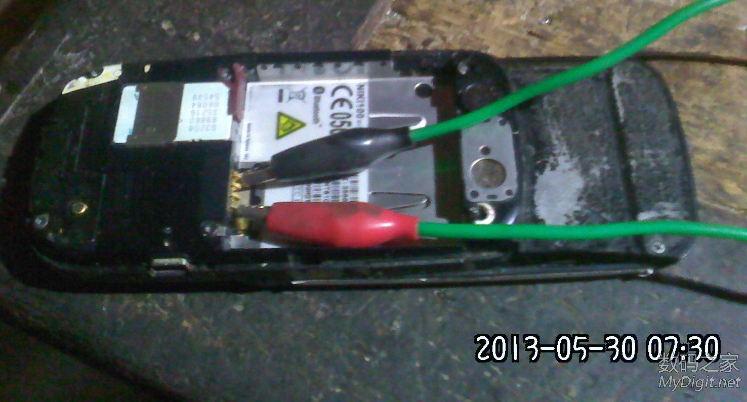

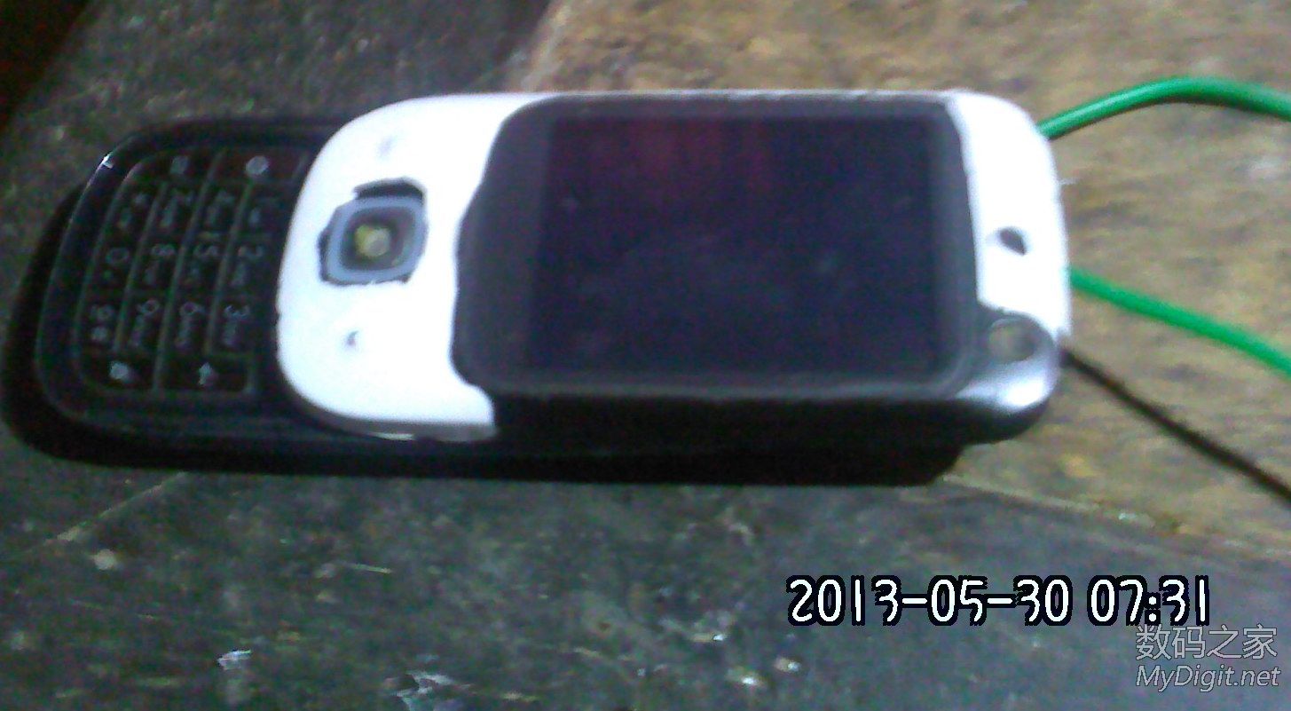

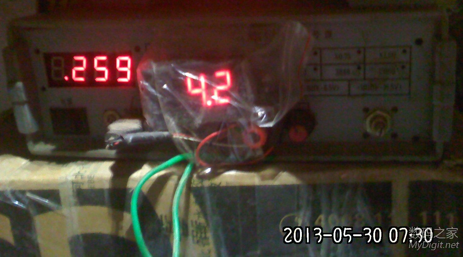

可调电源调到4.2伏,夹手机电池片上
登录/注册后可看大图
没开机时就有这么多的电流

发表于 2013-5-30 09:03 | 显示全部楼层
电压太高有元器件击穿了?
以你那焊接手艺,手机是没法修了。

发表于 2013-5-30 09:18 | 显示全部楼层
上次我的“太阳能”移动电源有问题,输出电压到了9v,不知道插到我的华为手机上,手机提示电压过高!赶紧拔了,还好没坏。看这样子,可能是手机内部某个保护用的稳压管坏了,业余情况下手机的元件拆卸很麻烦,太小了,估计咱们自己是弄不好的。

发表于 2013-5-30 09:46 | 显示全部楼层
换电源IC 要不换主板.

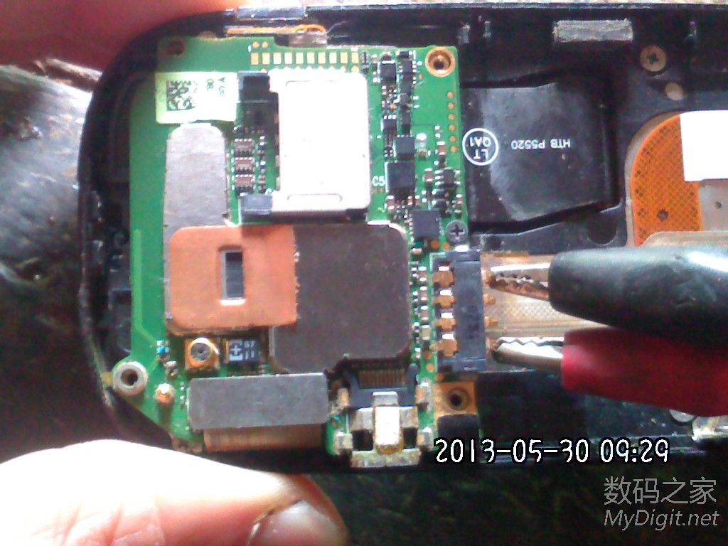

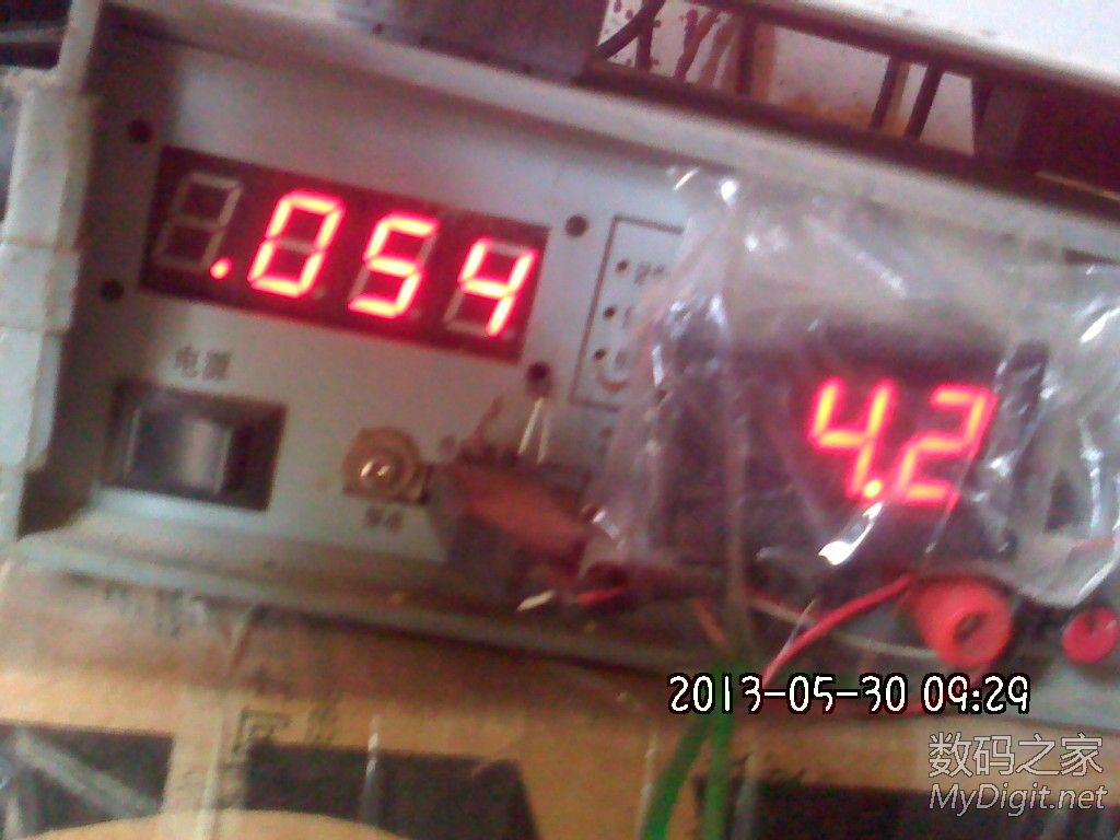

 楼主| 发表于 2013-5-30 09:53 | 显示全部楼层
会是哪里有问题呢?现在测试电流54mA,只夹正负极无法开机的。

 楼主| 发表于 2013-5-30 10:11 | 显示全部楼层
看来这块板有问题。
去掉其他的还有电流。
