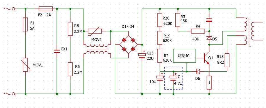

楼主: ha2ying
拆个奇葩电源

FAT老兄睡得挺晚的嘛,这个方法行不通,拆了个T8转T5支架上面的镇流器电感装上去,电源倒是可以带载启动了,可电感的压降有几伏,造成电感发热,还有就是路由不定时自动重启,要是换个线径大点的电感体积又太大,无法装到电源内部,看来还得另觅他法,请教一下将电源前级的驱动供电滤波电容加大、将启动电阻减小、将开关管的检流电阻减小,这些措施行得通么?对电源有没有不良的后果?现在的启动电阻是三个620K电阻串联,驱动供电的滤波电容是10U,开关管的检流电阻是1欧

 楼主| 发表于 2013-5-31 20:22 | 显示全部楼层
fat 发表于 2013-5-31 14:45
似乎不对啊,按2V压降算,2/0.18=11.11Ω,这个小线圈不应该直流电阻这么大的啊,这种电感我拆过,大约3 ...
对折重绕后装上就同没装一个效果,不能带路由启动,唉,闹心,然后瞎搞了一通,最后发现在驱动IC的供电滤波电容上并上一颗4.7U的电解(就是下图的虚线框内的电解)后居然可以带载启动电源了,
带载开关了几次,发现都可以顺利启动电源,请问这样修改对电源有隐患么?
