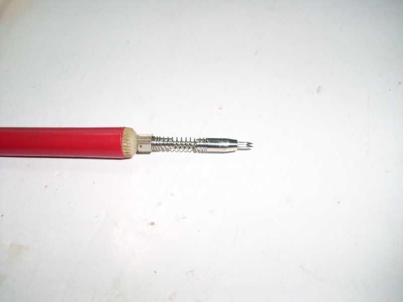

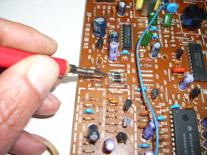

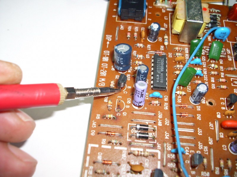

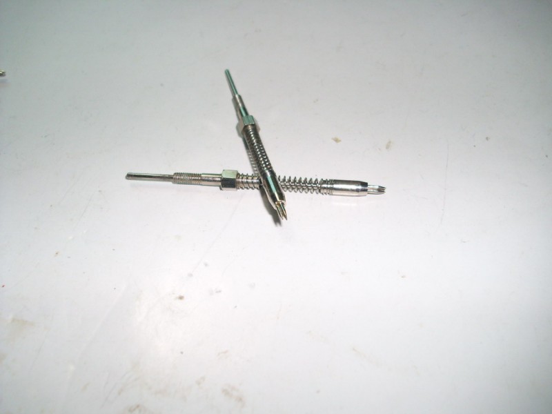

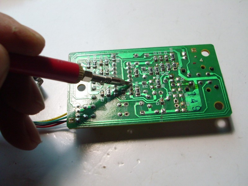

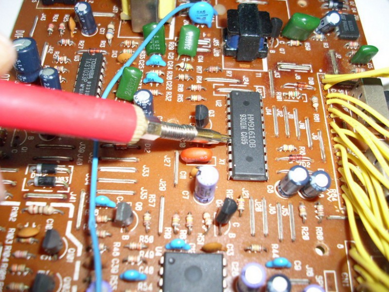

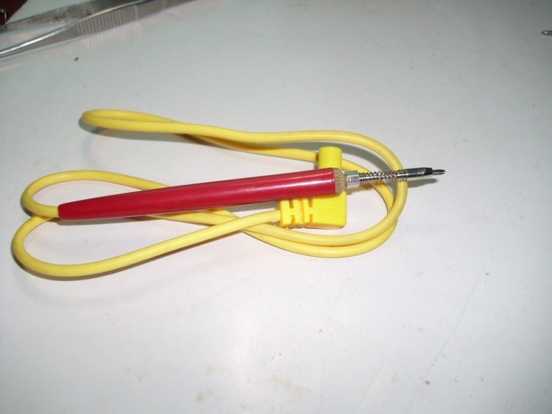

检修电子产品的时候,因现在电路板的密度越来越高,表笔测量时候的滑动很令人头疼。朋友那里拿了几个工厂专用的探针,发现针尖的材料硬度非常高,而且十分锋利,最可取的是三针鼎立可以很方便的在焊点和管脚等处定位,不易滑动。
为此动了改装表笔的想法,过程十分简单,看图就行了。

 楼主| 发表于 2010-3-14 23:11 | 显示全部楼层
电子市场有卖这种测试探针的,价格也不贵。有好几种式样的,我只是感觉这种三针的防滑效果特别好,所以就试了试,防滑效果真不错,而且可以轻易的刺穿氧化层和线路板的保护层。
