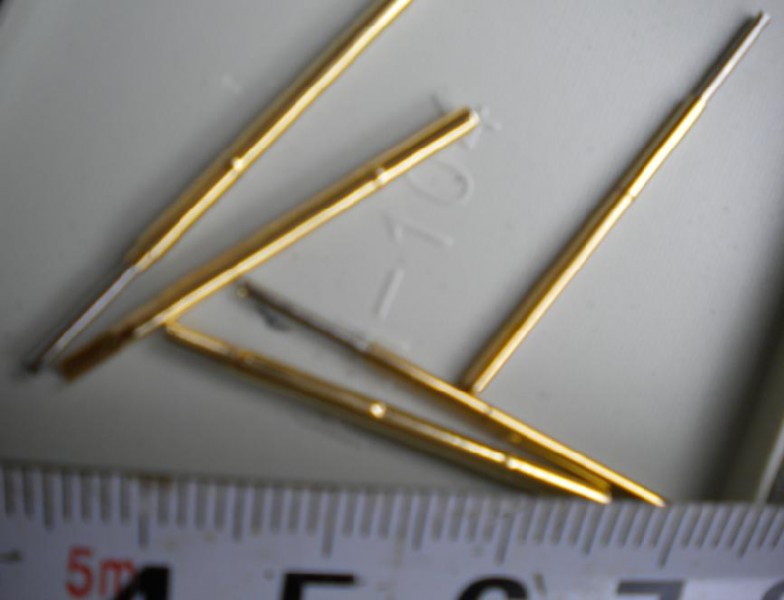

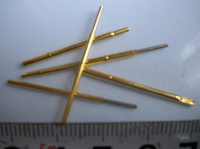

发表于 2010-3-25 11:05 | 显示全部楼层
晕!拍照的水平是超级的臭,将就着先看吧,等天气好点再拍试试,暂时挑最清晰的两图上传,楼主看过后我就删除
右下的那头那个凹槽就是焊线用的,测试针可以插到接近那个位置      图片大小超过附件要求,抓图处理
最下面的那根中部有一点沉下去,就是用来卡测试针的,尾部没有凹槽又有针头的就是测试针(第一图的第一根针是连套子的)
删图怎么删不掉?
