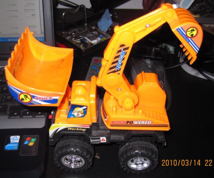

前两天收拾东西,发现一个串口鼠标,芯片是SC83702B,查了一下资料发现有一个特性,即测试模式(testing mode),就是在测试模式时左键和中键是动作传感器的输出,也就是说光栅轮切割红外线的动作体现到左键和中键引脚上,这个特性可以把鼠标当作一个红外线切割感应器——一挡住红外线就有脉冲输出。
恰好岳丈给苹果(我儿子)买了个玩具工程车,惯性的,没有动力,当然不会自己跑。结合这个滚球鼠标就想着把它搞成自动的,由于这个玩具车前轮不带转向,所以只能做成遇到障碍就倒回来。
原理比较简单:开一个定时器,再开一个中断,栅轮转一下就触发一次中断,中断中重置定时器,如果堵转超时了那么控制电机反转。
下面还是看图说话吧。
1-整车
2-车体盖分离

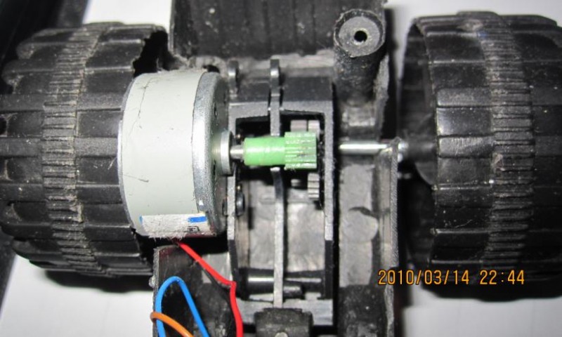

3-底盘
4-后轮驱动
5-主控芯片
6-驱动芯片
在天津安悦买的“日本JVC小型磁带机芯”带的控制芯片,电路板只留了控制芯片部分。另外那个电机也是这上面带的,下面的那个栅轮也是,呵呵。
