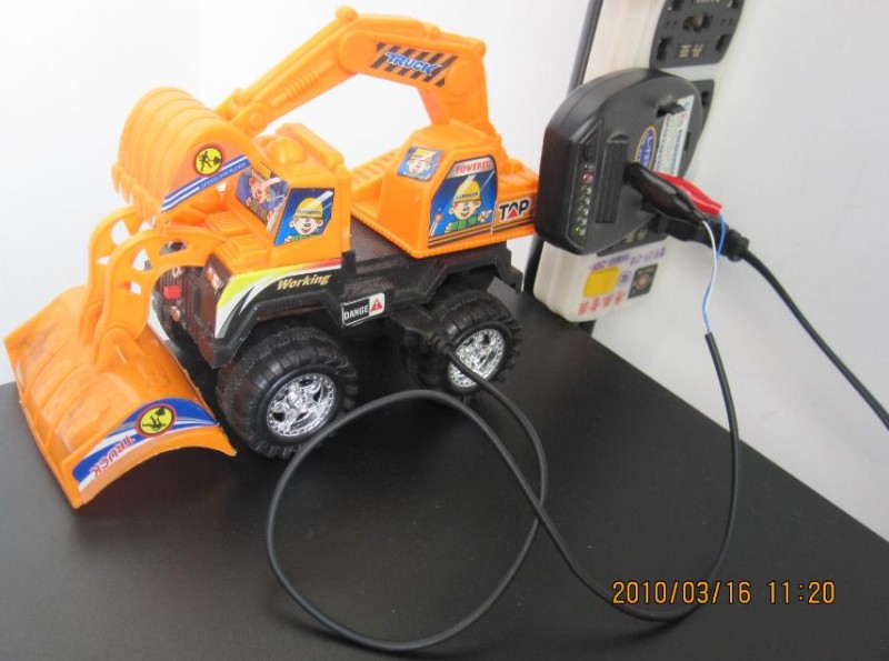

关于充电我还真DIY了一个,看看:
这次是个废旧USB鼠标,用了它的USB线和插头,另外一端焊上两个小鳄鱼夹,然后随便夹到一个手机电池的座充上就OK了。
Btw:小车上的USB座就是“5-主控芯片.JPG”上那个,直接与电池连接,不受开关控制,好处就是随时充电,还可以把小车当一个移动电源使,oh yeah!
