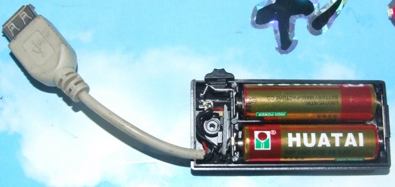

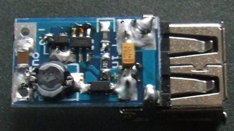

用PT1301设计的超小体积的3V升5V电路板,1301的输入最低可以到0.8V。
这个板子的体积是 20*13*3.5MM(不含USB接口),只简单测量了一下输入输出电压等情况。2节5号电池输入,输出端测量是准确的5V(空载测试),效率还没测。
这是焊接USB座的情况
正面,如果不需要USB座,可以把右端的电路板去掉3MM,长度就变成只有17MM,适合放入电池盒了。
这是用了从YLEEE购买的2节5号电池盒,带开关,线路板正好可以放到开关那头的空间里。
细部图。

沙发我占了,李老师的寒假真充实啊,这么多作品。请问李老师对PT1301这类的升压IC做过调压和扩流实验吗?
发表于 2010-3-15 10:24 | 显示全部楼层
扩流可以上3a

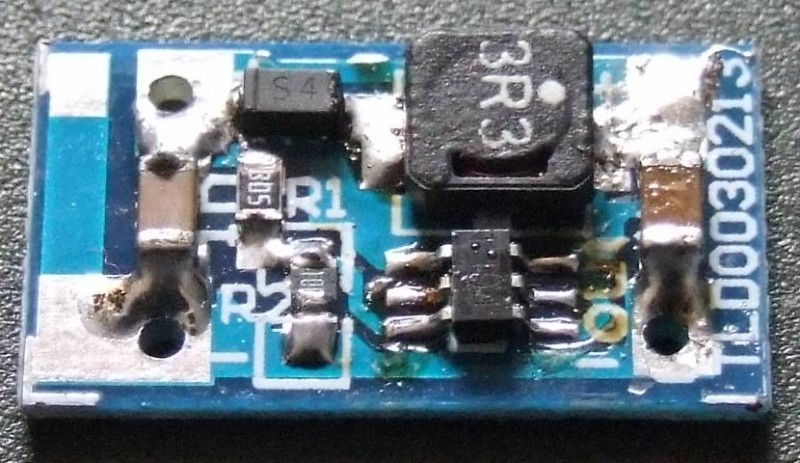

还没试验过,电压应该可以输出高电压,PDF文件里面有电路图;
再上传一个更小体积的,用的是刚申请的LTC3426。
“凌特公司日前推出采用ThinSOT封装的2A、6V、1.2MHz升压型DC/DC转换器LTC3426。LTC3426具有1.6V至4.2V的宽输入电压范围,可以通过两节碱性/镍氢金属,镍镉电池和单节锂离子电池工作,输出电压5.5V,效率超过90%。LTC3426能在外形尺寸紧凑的情况下提供大电流升压能力,适用于空间受限的应用。”而且内部整合同步整流,外部可以省略二极管,我这个板子为了提高效率,保护IC,加上了S4。输入输出电容仅仅各需要1颗4.7uF的电容即可。
粗略的测量了一下,在输入3.8V,输出5V500mA的时候,效率大约89%,不算高,看来电路还存在问题。电感是3.3uH的,可能不合适。
尺寸:去掉两端不需要的部分的话是:15*11*3.2MM左右。
做的比较匆忙,没有洗洗板子,松香有点多。另,板子上的输入输出写反了。
发表于 2010-3-15 11:54 | 显示全部楼层
这么小的片子能出2A?太强悍了,如果能调压就完美了
 楼主| 发表于 2010-3-15 12:59 | 显示全部楼层
fat 发表于 2010-3-15 11:54 https://www.yleee.com.cn/images/common/back.gif
fat兄理解错误了哈,是内部功率管最大电流2A,实际输出能达到500MA就不错了。电压最高只能到6V。

输出500mA,不太追求效率的话,我觉得用BL8530就行了,主要是电路简洁(只需5个元件)、价格也便宜。如果追求效率的话,按照手电论坛里的说法1A以下用TPS61030最适合。
