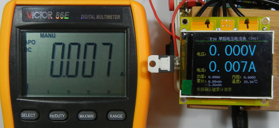

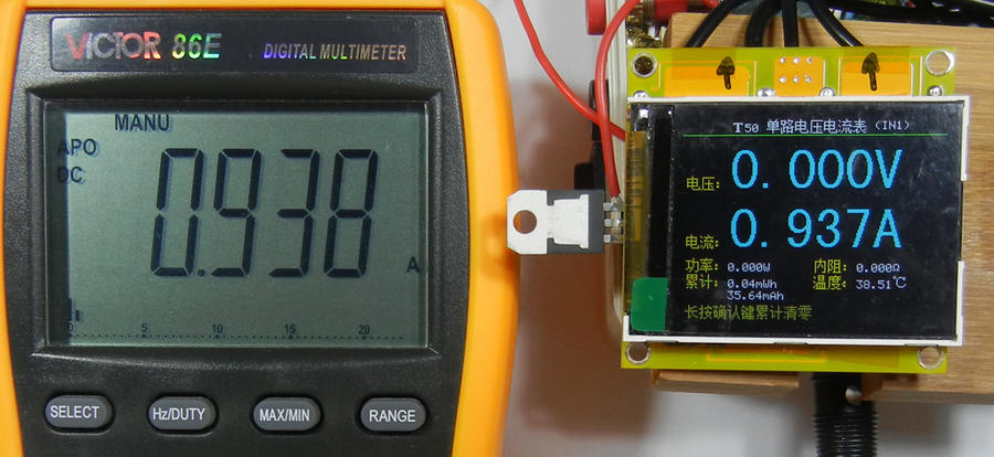

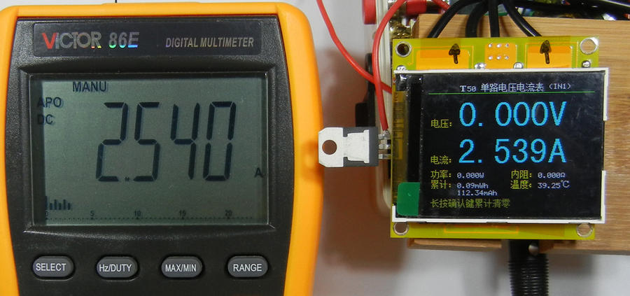

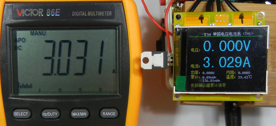

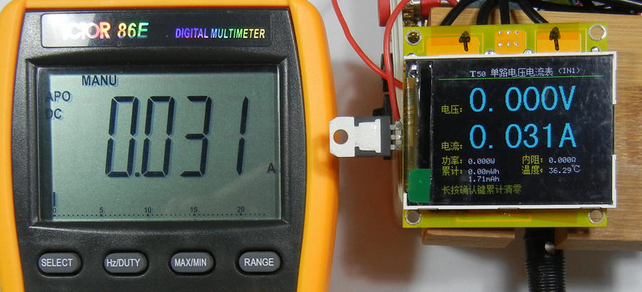

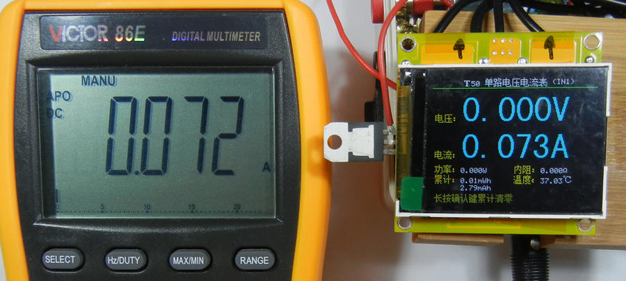

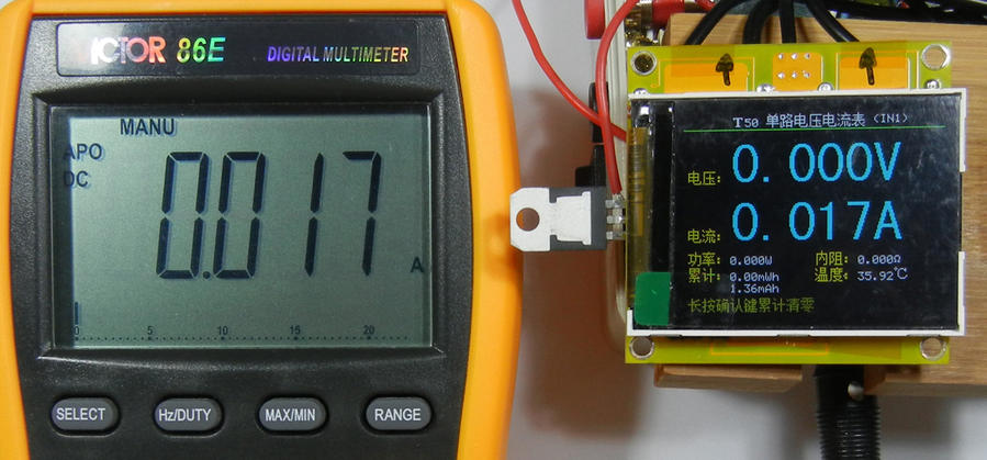

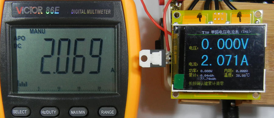

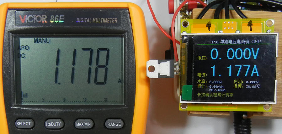

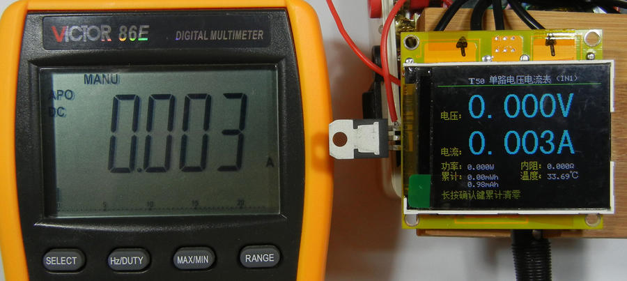

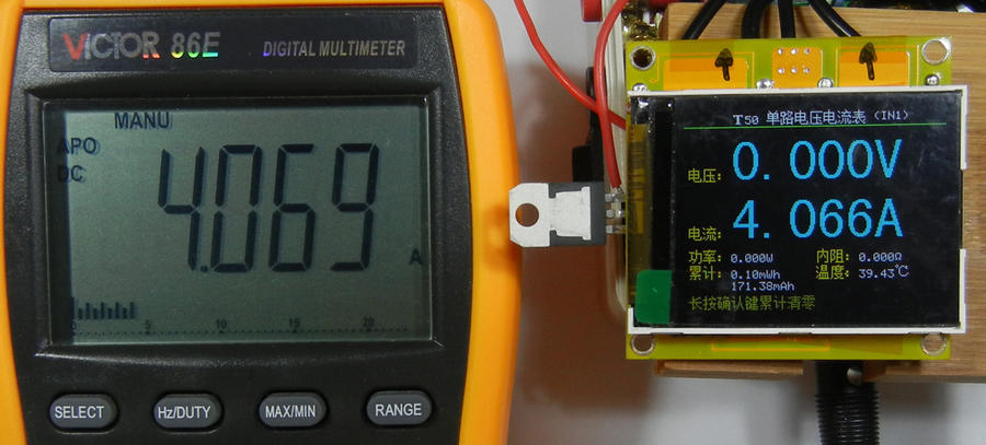

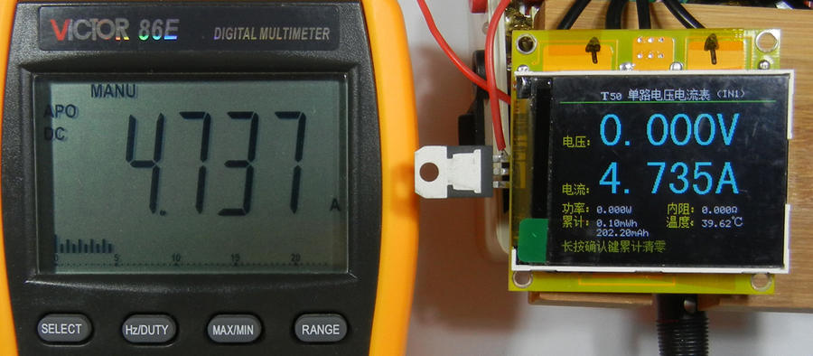

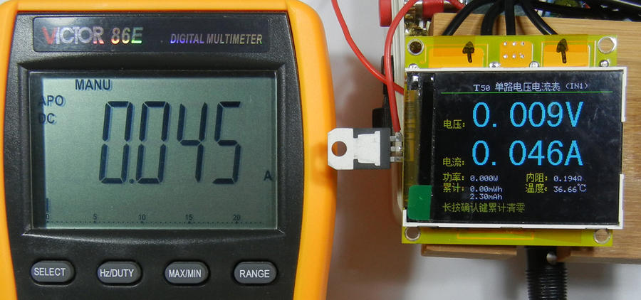

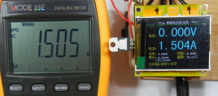

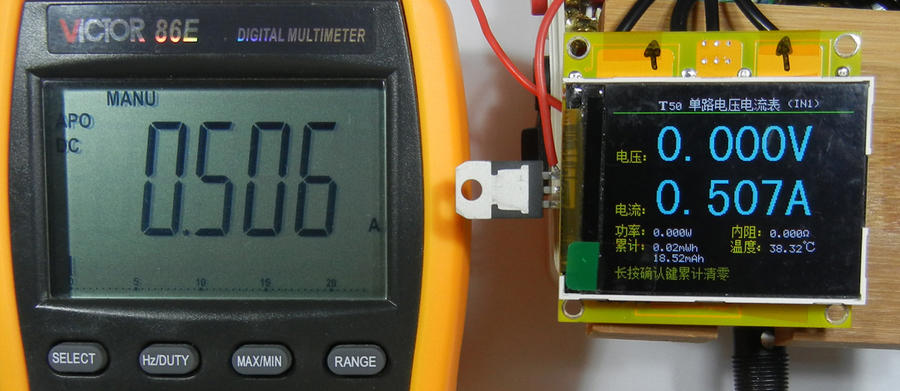

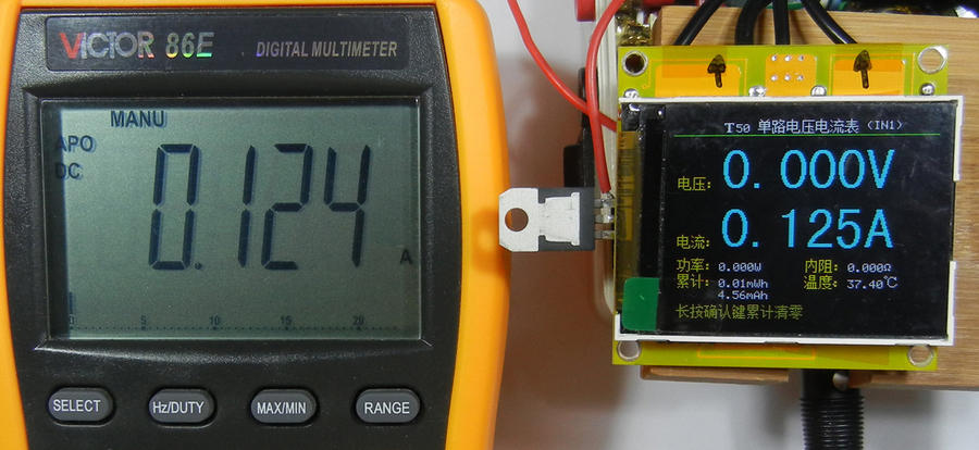

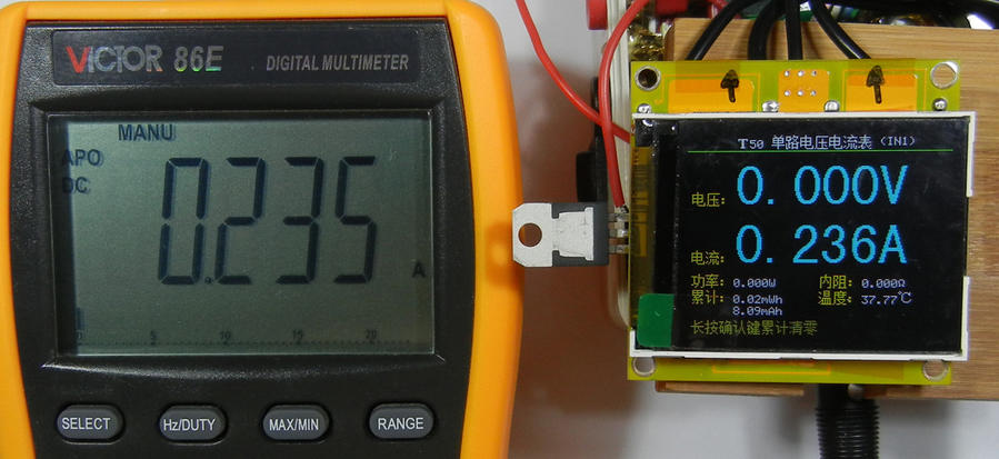

T50 表头,小电流精度不好,50mA以下的电流基本是0。
参考手电论坛的帖子,给检流电阻上加了50mA的偏流,就是50mA的电流一直加在检流电阻上:在5V正极加一个82欧的电阻、1个 1N4148到电流取样点,测了一下电流正好50mA。
没有高级仪器,用VC86E校正了一下,再和VC86E电流对比,效果还不错,线性也较好:

 楼主| 发表于 2013-6-11 16:40 | 显示全部楼层
mdy-5153 发表于 2013-6-11 15:56
直接加上偏流? 程序没有修改? 手电论坛的帖子在哪里?
程序不变,需要重新校正,实际是让程序认为50mA是0mA。
手电帖子是关于 T26 表头的:http://www.shoudian.org/forum.php?mod=viewthread&tid=288360&highlight=t26
