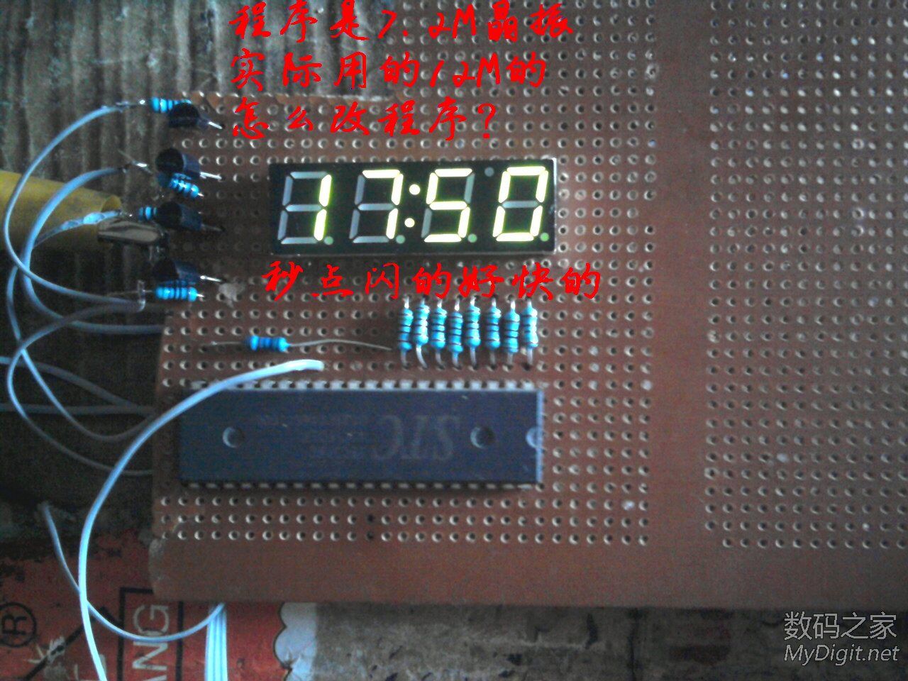

[其他综合] 做个定时插座 单片机晶振不一样怎么改程序?现在好快

发表于 2013-6-11 20:32 | 显示全部楼层
改delay();
发表于 2013-6-11 20:33 | 显示全部楼层
没玩过51,把if(b>=1250)改成if(b>=2083)试试。
发表于 2013-6-11 20:43 | 显示全部楼层
首先你得确定原作者也是用的12T单片机
然后改延时
频率  f原:f = 7.2:12
周期 则 T原:T = 12:7.2
把 原程序中的延时delay(x);
中x改成x*(7.2/12)
大概是这样哈,你做这个买元件一共花了多少钱?
7.2 12
发表于 2013-6-11 20:50 | 显示全部楼层
改void t0_time() interrupt 1
if(b>=1250)//增大1250,看不清STC型号,12T可以按1250/7.2*12改,6T可以按1250
/7.2*12*2试试。
程序中断应对TH0 TL0重新置数
        TH0=(256-240);
        TL0=(256-240);

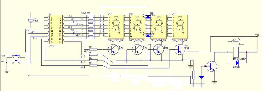

原电路图。。。
