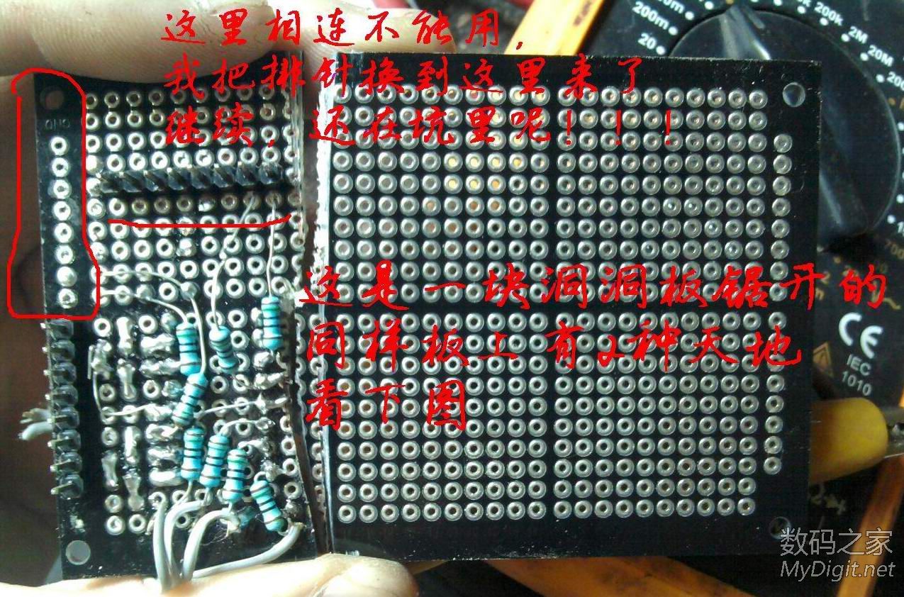

掉坑里了 洞洞板有陷阱【昨天的单片机没坏,已整好,差微型电源,供电发愁啊】
发表于 2013-6-13 20:29 | 显示全部楼层 |阅读模式
有图有真相,更多图去数码之家看吧,

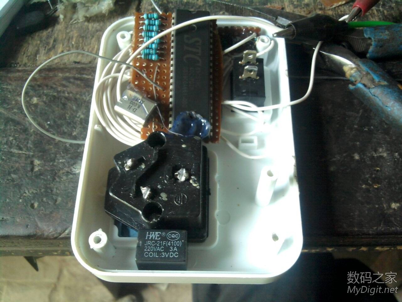

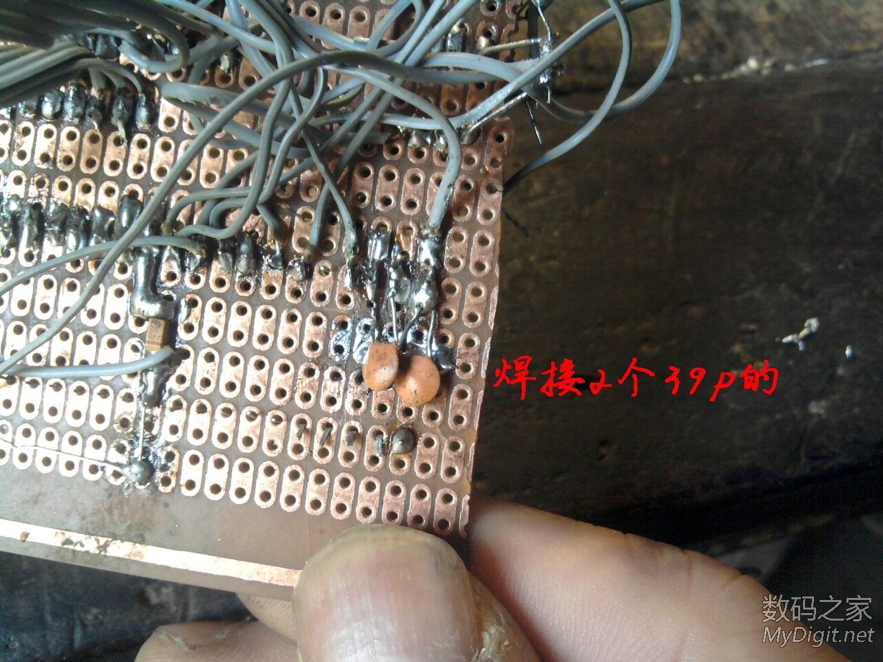

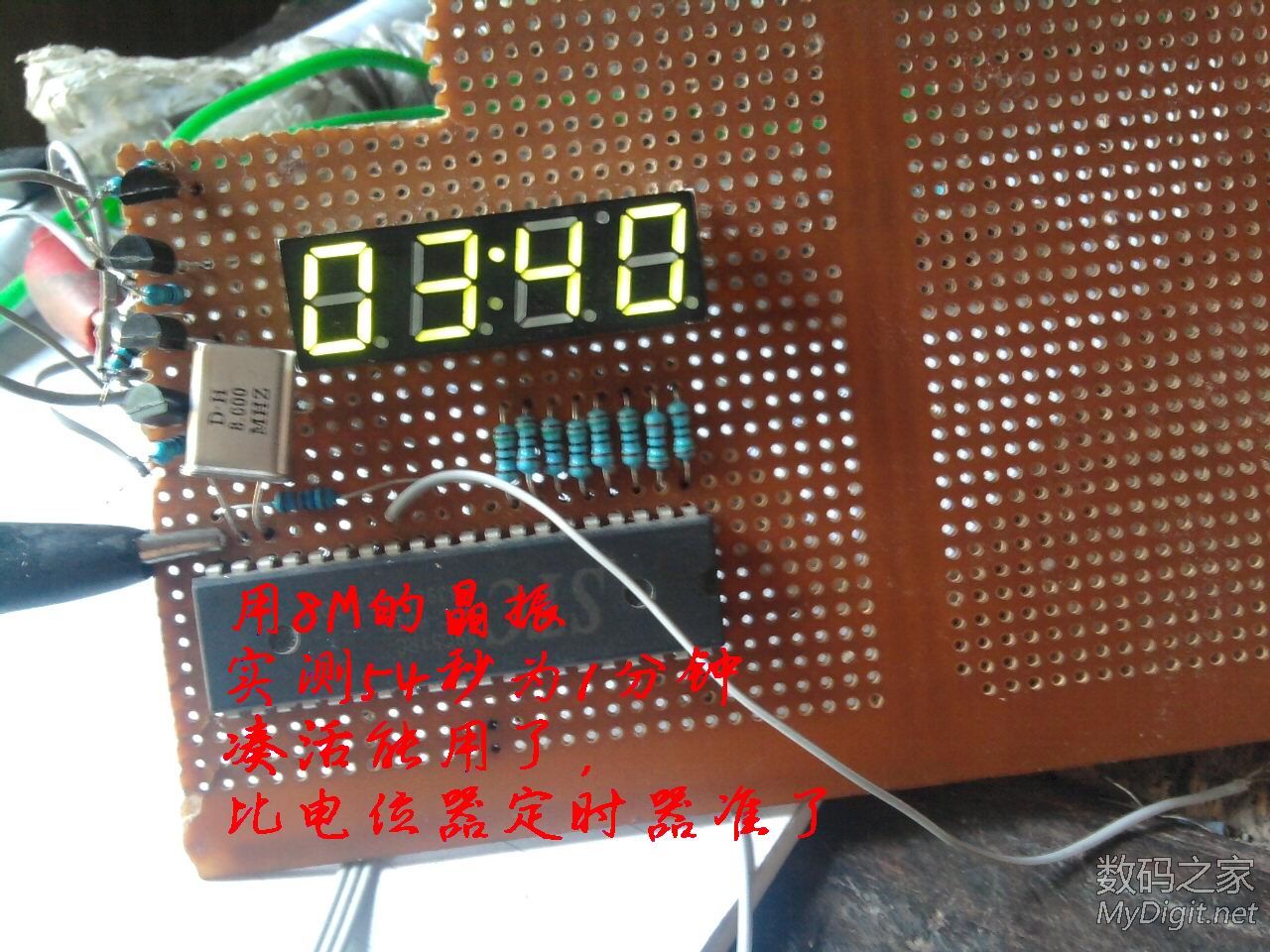

单片机没坏,用8M晶振,加了电容,可以工作了。
登录/注册后可看大图
登录/注册后可看大图
登录/注册后可看大图

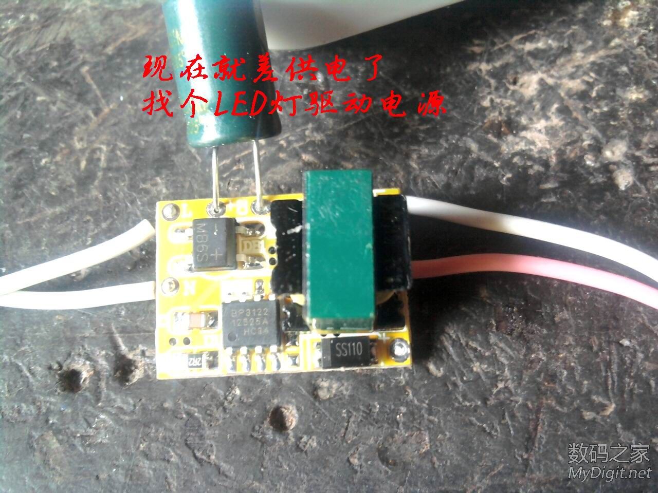

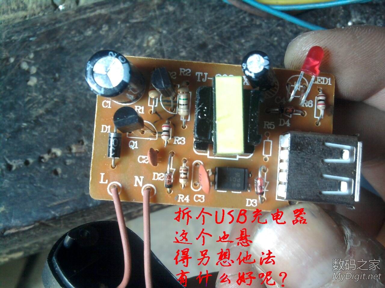

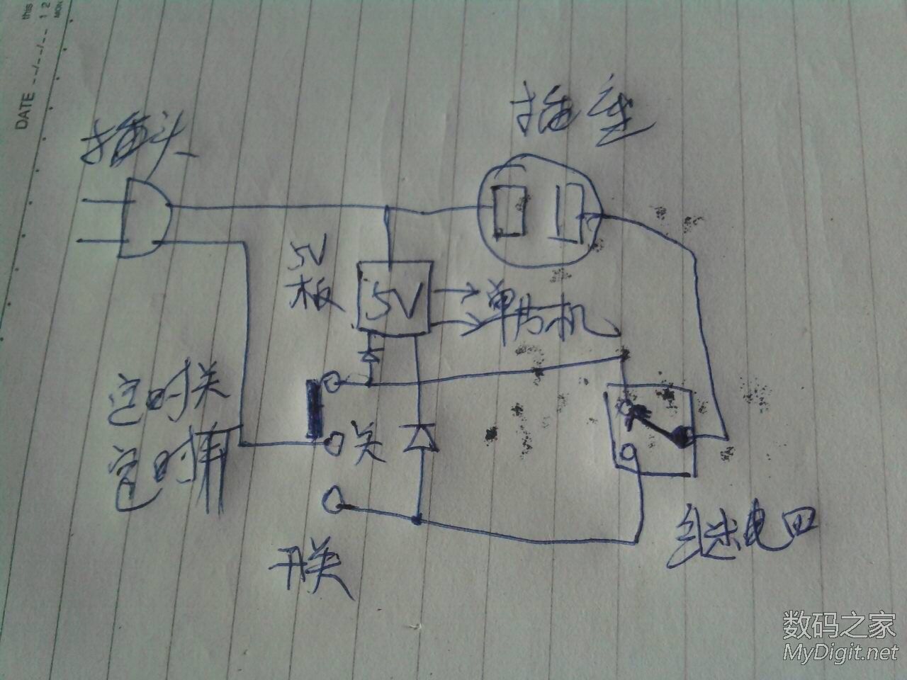

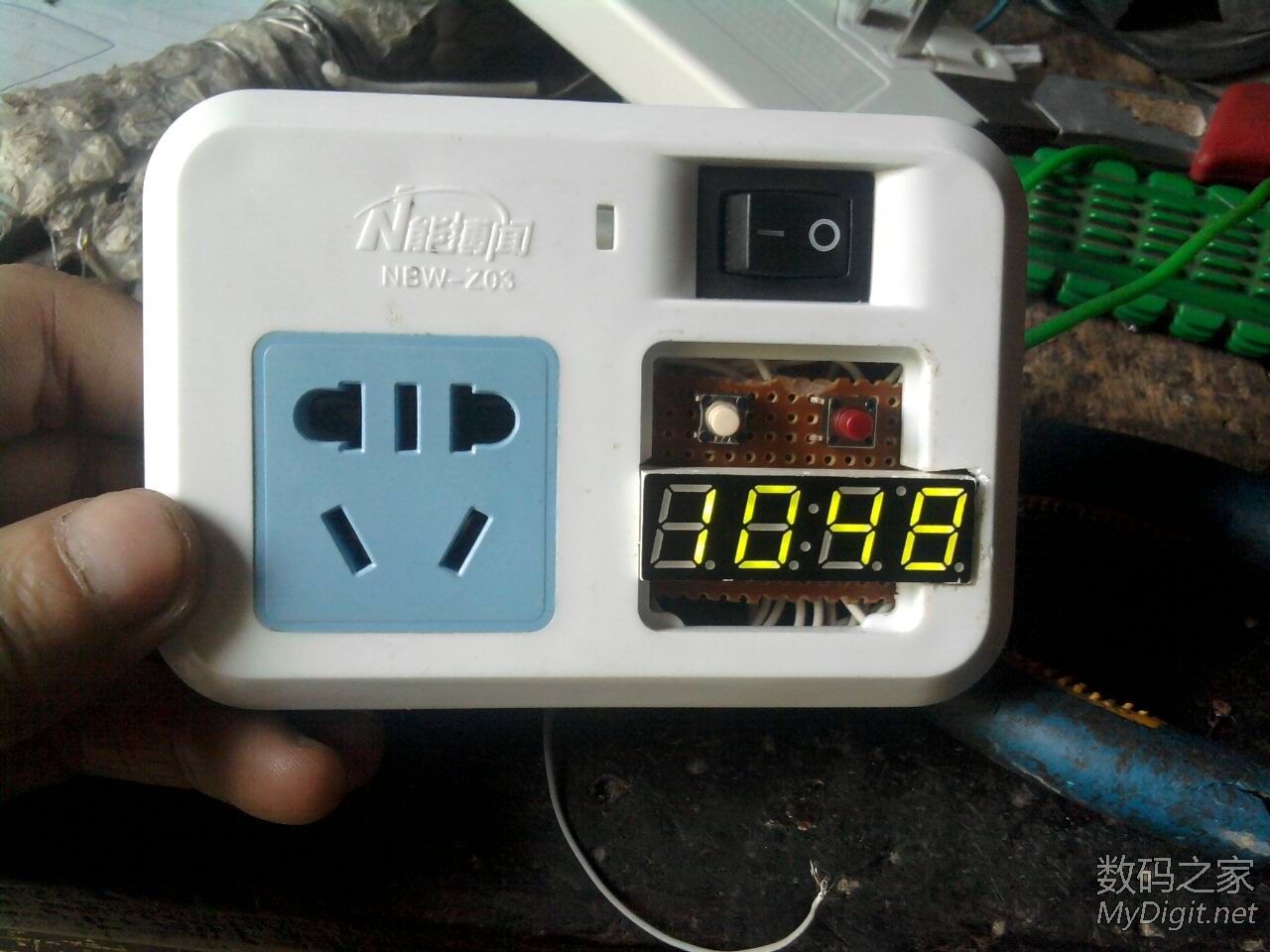

现在电源现在差电源了,只有这么大的空间,什么电源可以?

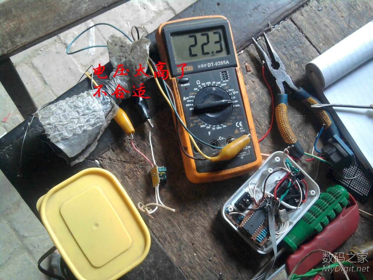

LED电源测量了,空载22伏多,不好搞。

发表于 2013-6-13 20:39 | 显示全部楼层
不怕烧的话,山寨apple1A那种应该放得下。

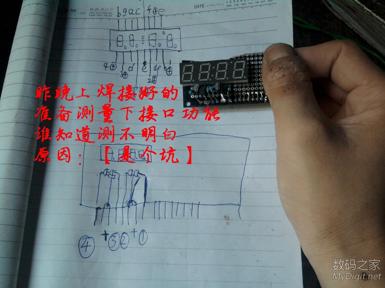

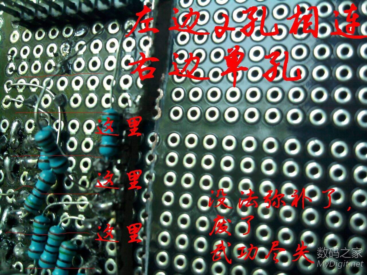

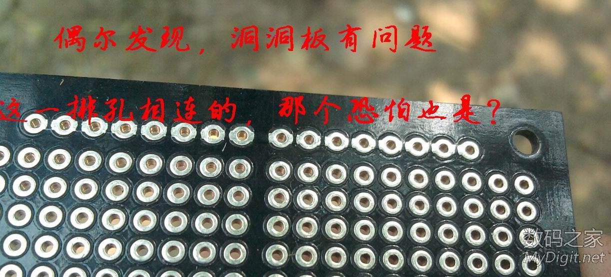

在你开始做的时候就已经好心提醒你,有两组是两孔连在一起的.之前也有坛友提到过
https://www.yleee.com.cn/forum.p ... amp;_dsign=b919e783      5楼
这种做法是最初做的时候应别人要求的,除了黑油看不太清楚,其他都能够看的清楚,发现了这种可能焊错的情况后就没有再做这种连孔的了
对你造成的不便表示歉意
发表于 2013-6-13 21:00 | 显示全部楼层
当时我也看到这提示了,心想这样连有什么作用呢。可能社建忙着搞电路没看见吧,

这个不是坑,本身板子就是这样做的!不过有一次以后就会注意了!

"不怕烧的话,山寨apple1A那种应该放得下。"
严重同意这个!!
上次的品胜移动电源ac/dc坏了,就是用它
2元一个,好像上面还有431啥的,板子超小

你这个定时器不错,有时间考虑搞一个,用AVR应该要方便些,驱动电流大,就不用三极管了。
发表于 2013-6-13 22:40 | 显示全部楼层
两边全部连在一起,是方便电源连接,因为需要接电源的点一般较多,大部分洞洞板都是这么设计的 ,这点应该是从面包板继承过来的

LED驱动电路应该是恒流的,尽量不要用,可以拆一个USB输出的手机充电器,要是体积还大,就搞个阻容降压,外加7805使用,阻容降压可以从一些铅酸充电灯,移动电源(以前玩随身听时用的),或者一些无线遥控开关(220V开关)中拆。
