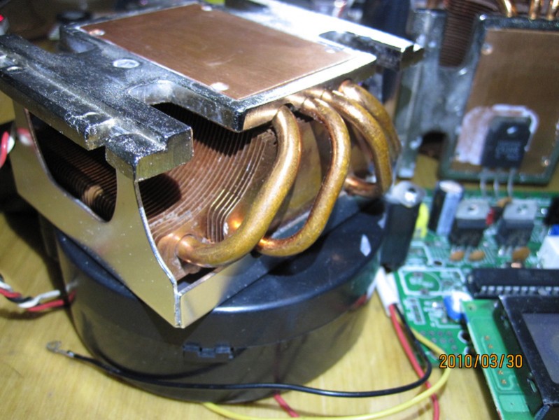

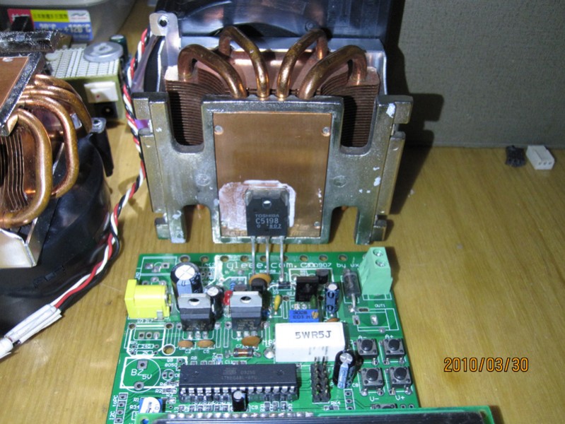

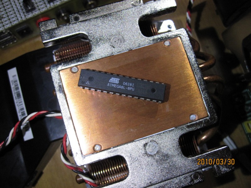

今天终于收到了,
散热器出乎意料的大
风扇也出乎意料的大
接上电源试了下,功率也是出乎意料的大
接11.7V电源,电流0.25A左右,转速很低
加电到12.5V以上电流暴涨,转速也暴快
风量也是出乎意料的大,跟个大电吹风似的,吹得我头晕,
难道这就是传说中的暴力风扇??
废话少说,先上几张图:

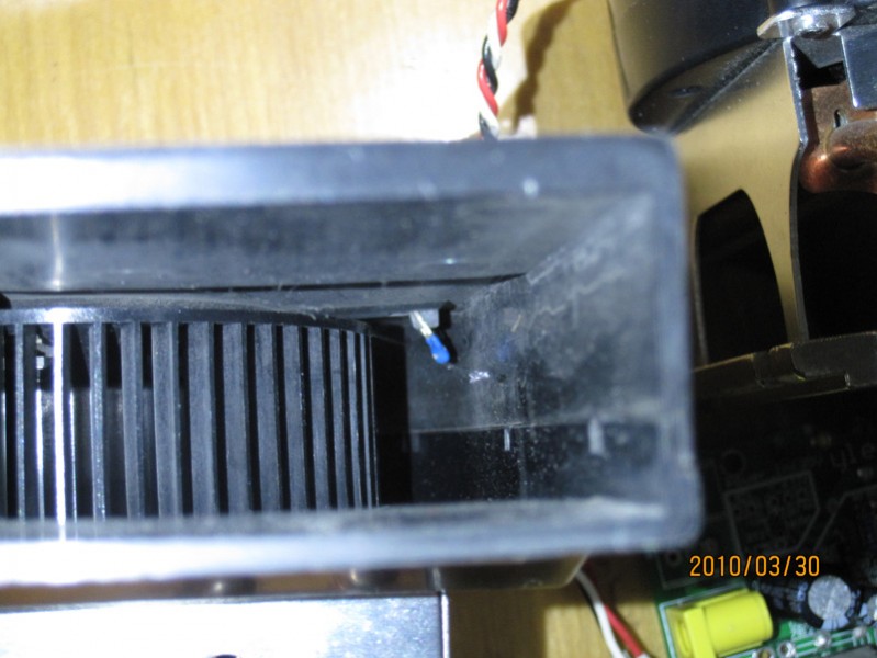

里面貌似还有个温度计,不知道有啥用处??

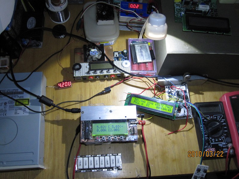

再山个悲剧了的M8尸体,因为试风扇直接裸线搭接,
结果不小心把12V电源碰到M8上(共地连着呢),直接暴尸
其实罪魁祸首是因为我的工作台太小了:
再发张我的工作台,就这么巴掌大的一块地方,这可是我从老婆手里争取到的唯一一块领地了
其它的地方都被老婆圈去啦,在这么小的地方干活还真干不开

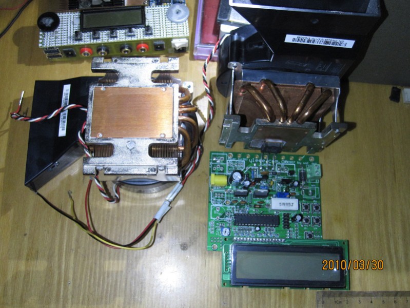

可惜有一个风扇驱动电路有问题,舍不得这一砣铜,让卖家退了点钱了事
正想请教傅老师呢,这种无刷电机驱动电路熟不熟啊?怎么检测电路问题?
芯片是B11961R,目测电路,上面好像有个hall传感器,2个帖片的3055MOS,
其它的晶体管元件就不怎么认识了,通电时风扇会启动一下,接着就停在一个地方打颤了,
2个3055中一个发热厉害,估计是电路是坏了一路,转不起来了
照片拍了,等下传上来,请多赐教啊
