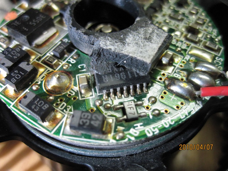

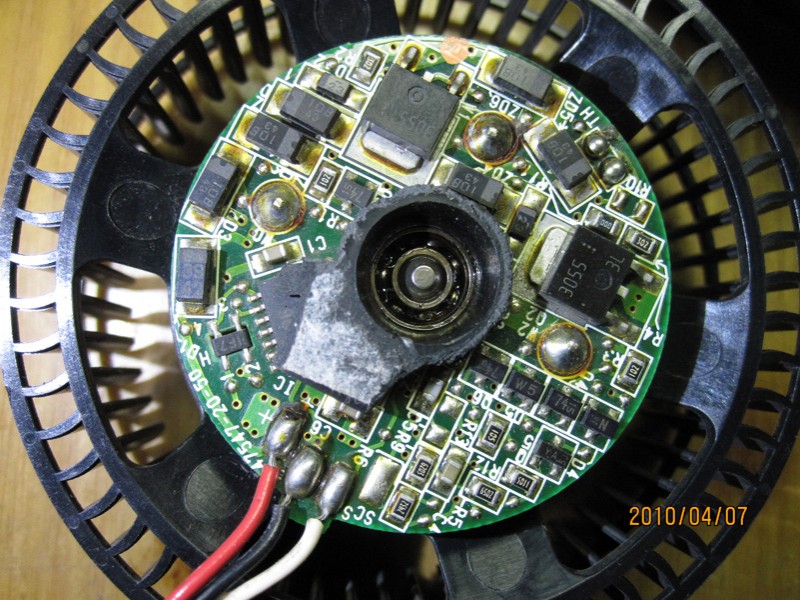

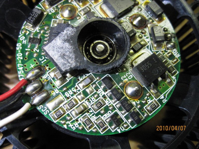

买了2只金灿灿的散热器准备给电子负载用(请教驱动电路)
 楼主| 发表于 2010-4-12 16:51 | 显示全部楼层
拆不下来,只得暴力撬下,
芯片是B11961R,找到sanyo的pdf资料看不懂
B11961.pdf (79.88 KB, 下载次数: 508)
请高手指教怎么修?

推一下能转半圈吧,应该坏了一路

没仔细试过这个,印象中外圈磁环(转子)是4极的,每步转1/4转,
电路下面是铁芯线圈(定子),无接触件、无虚焊、无元件脱落,应该是某个元件损坏
此电路是PWM控制输出的,现在外圈磁环只在某些位置有推力(估计是1/2圈或者1圈一个位置),
那么Hall传感器应该也是正常的,问题应该出在IC后的PWM推动电路上,看不懂电路
晚上回去试验一下再发上来

只有两个3055,估计是四个绕组,对角的串联成两极的用。一只3055热,建议试试将两只3055对调,如果热的那只不热了,可能是线圈有短路或是驱动有问题,如果热的那只还是热,可能是管子性能不良,换只试试
