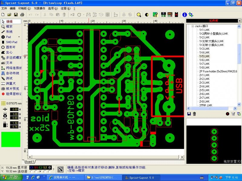

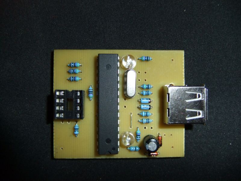

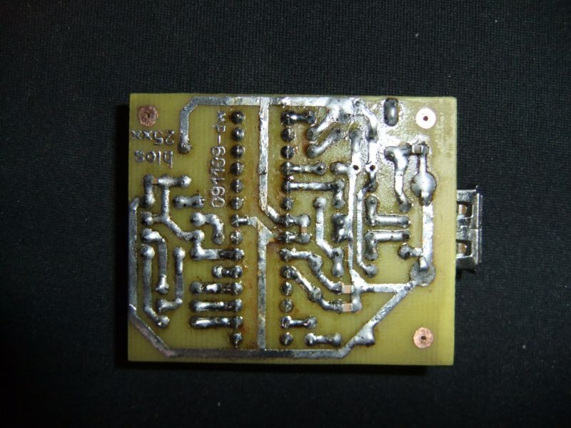

我做的usb-spi读写25xx系列读写器,做这个的原因是应为我为了玩win7系统刷BIOS激活系统,不小心把新买的主板給刷黑了,现在的主板BIOS块基本上都是25X80为了以后方便,在网上找的资料做的专刷25系列的,这个东西网上有卖的要80到100元不等,正好无锡风大大要我就法上来了供大家学习
还有pcb文件

有什么问题大家交流下,这个东西就是读写速度不快,写个25X80要5到6分钟,过两天单位组织军训又要在单位熬半个月了连家也不能会,唉,我才在站里熬了6天啊

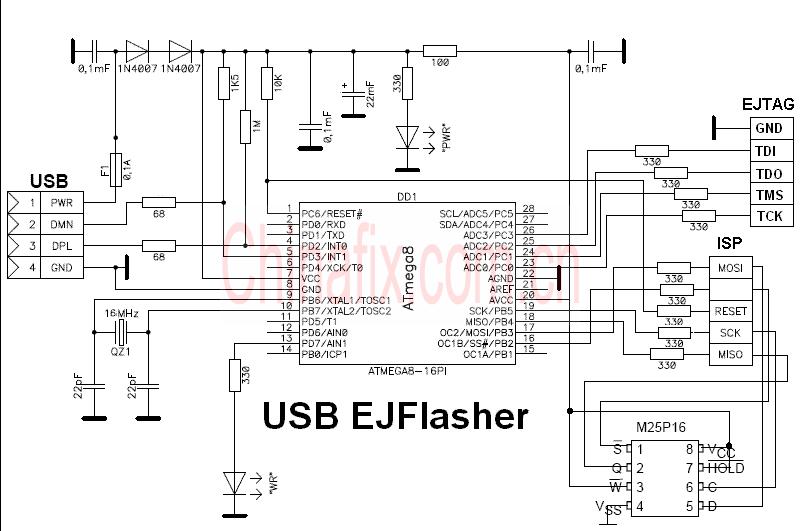

发表于 2010-3-18 19:15 | 显示全部楼层
谢谢 楼主!
      我好像就是使用这个电脑软件的;界面一样。
      只是我是“利用”usbasp的电路板,只是M8芯片重新刷了12MHz的固件。
      想先确认一下:
1、电路图里右下角的“M25P16”,是烧写插座罢——是不是可以“直接”插上“25T80“芯片?
2、应该可以使用M8的吧?
 楼主| 发表于 2010-3-18 19:20 | 显示全部楼层
对的

发表于 2010-3-18 20:31 | 显示全部楼层
楼主用的PCB软件是啥?全中文的?

 楼主| 发表于 2010-3-18 20:58 | 显示全部楼层
pcb软件就是此动力上简单pcb软件,一乐论坛里有你找下,这个软件比较适合一般制作用
