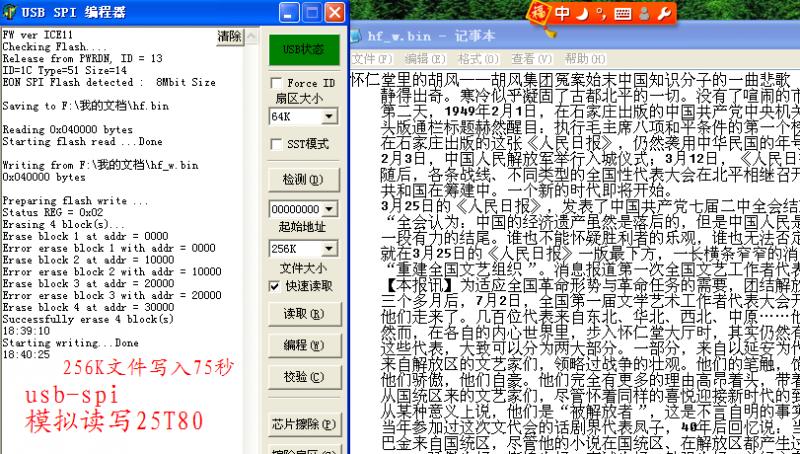

[其他综合] 我做的usb-spi读写25xx系列读写器

发表于 2010-3-19 12:03 | 显示全部楼层
我重新试验了一下,好像已经可以“正常使用”了。
“适配器”没有修改(25t80的pin3/pin7经过电阻接Vcc=3.6V);
——关键是不是、供电电压由原来的5V(usb接口直接提供......当时偷懒)、改为3.6V左右?
 楼主| 发表于 2010-3-19 13:30 | 显示全部楼层

 楼主| 发表于 2010-3-19 13:39 | 显示全部楼层
回楼上是的25x80的工作电压是3V到3.6V。PDF文档里有我发上来供大家研究

发表于 2010-3-19 18:18 | 显示全部楼层
pdwdwdw 发表于 2010-3-19 13:39 https://www.yleee.com.cn/images/common/back.gif
这个“25x80的工作电压是3V到3.6V”,我倒是“知道”......
只是懒得改动——想先“试试看”......
真所谓“偷鸡不着蚀把米”被“懒”偷去啦!!

发表于 2010-3-22 22:42 | 显示全部楼层
没有搞明白楼主哪里偷懒了。这个可以用T26做吗? 如果用硬件的USB-串口的话,这个会不会快一些?(我以为这样单片机就可以更专心地操作25XX了,请指教!
