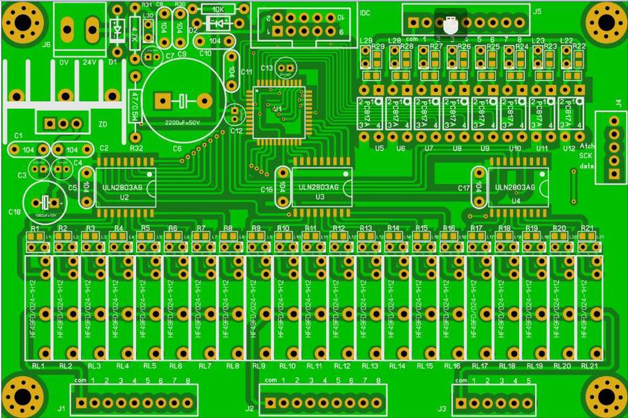

今天刚设计完的晶体管测试仪双面板,准备出PCB喽,预算出10块回来,板子尺寸50mmX42mm.

不错啊  楼主能分我片吗?  或者 把文件分享下  我也去打几片

当中的IC2采用ST公司的78M05贴片,LCD排线设计用到的12根线路减少PCB板占用空间,可以接线出来到LCD1602,板子固定一个小胶盒里。

赞一个
焊盘中间不建议打孔,手工焊接还好,回流焊接很容易虚焊(锡膏会流到孔内),背面过孔盖油会好点
这个不用担心,pcb厂接受的Gerber文件默认是过孔盖油,也有过孔开窗的,过孔开窗需要特殊给PCB厂说明的,我基本上只提供Gerber文件给他们,因为这个软件只能转gerber文件,PCB厂不接受Lay6格式的文件,下面是我之前设计的喷涂设备用的板,现量产使用,这个软件有一个好处就是设计双面板PCB快。
