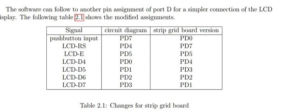

看了一下原理图 感觉你这个图是在改液晶接口定义之前的版本吧?
发表于 2013-6-22 09:13 | 显示全部楼层
QQ截图20130622090956.jpg 其实我已经早早的画好了,板子都已经做了两版了(第一版液晶数据线画错了)。。。只是还没验证。准备偷偷给基友们玩。。。。基准改成了TL431,反正精度也就那样了,原版电路的那个淘宝看了一下死贵,果断弃掉。

 楼主| 发表于 2013-6-22 17:07 | 显示全部楼层
我也是根据官方原理图改的,上面的液晶口D0到D3是空脚位来的,所以没画上去就是省点空间而已。
