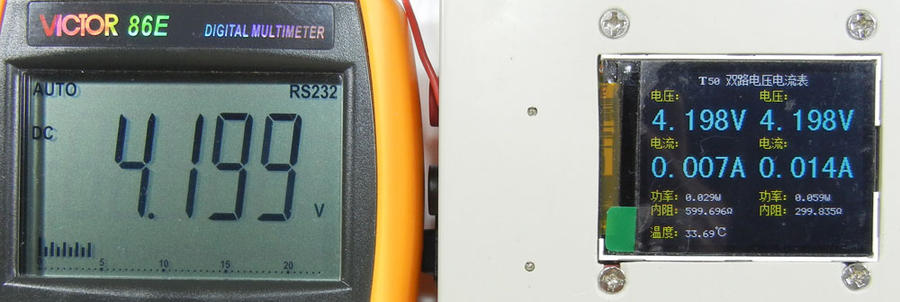

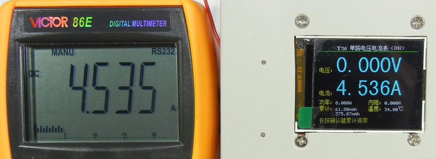

发表于 2013-6-27 11:42 | 显示全部楼层

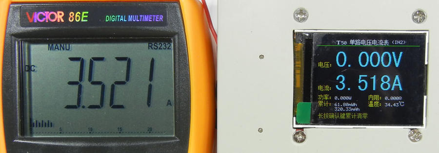

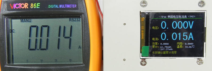

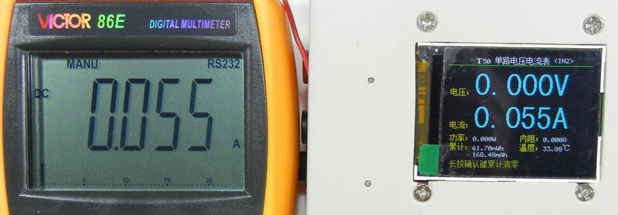

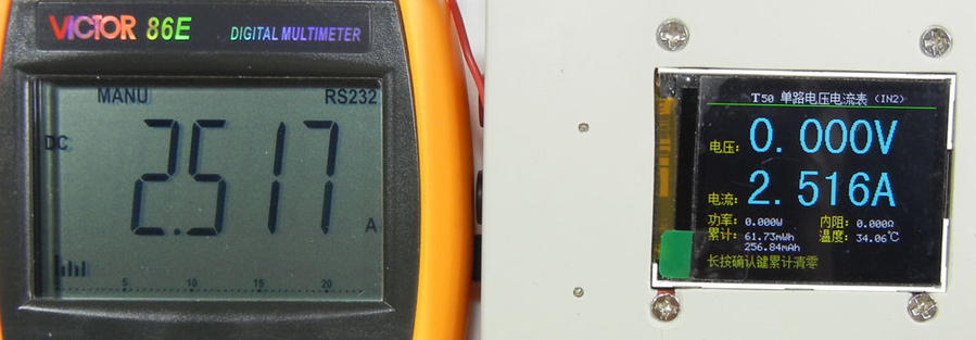

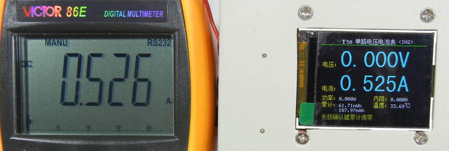

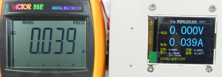

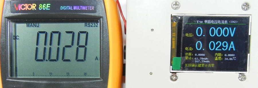

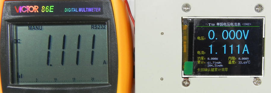

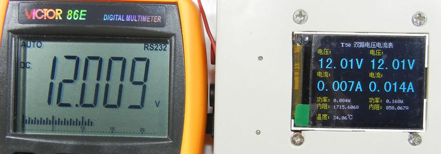

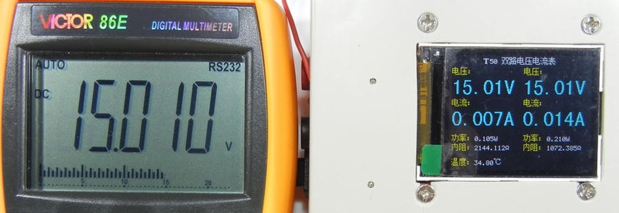

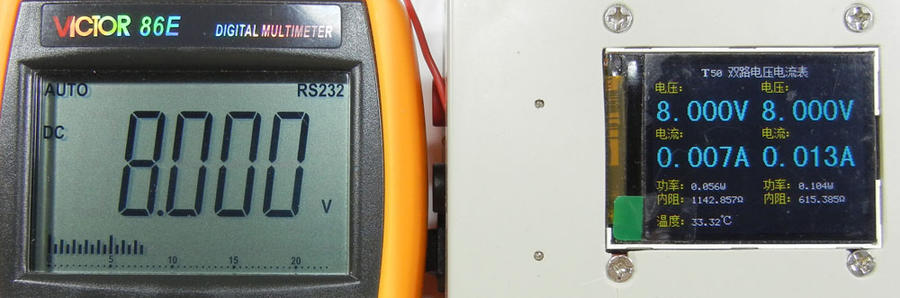

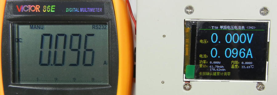

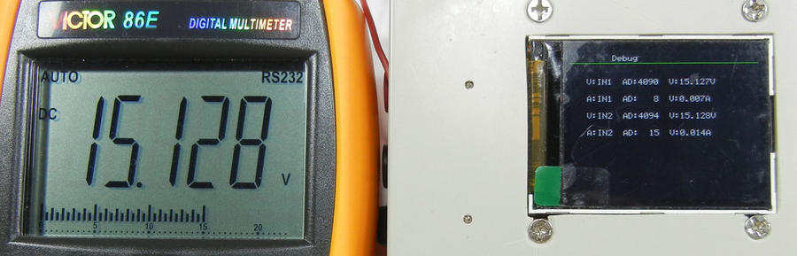

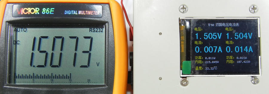

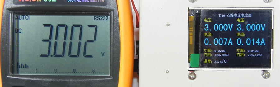

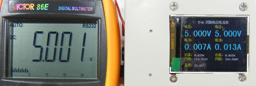

一代表头,刷了最新的固件,重新校正了一下,精度还不错。
电压量程,这块表头用于12V以下的电压,所以电压量程改为15V,提高精度。把分压的2.7k电阻改为7.5k即可。
电压AD值在15.128V达到上限4095了,

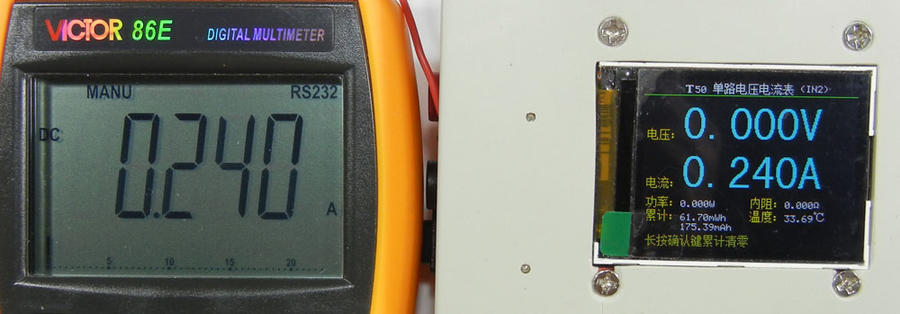

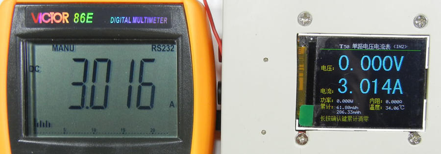

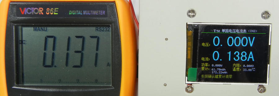

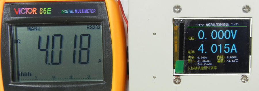

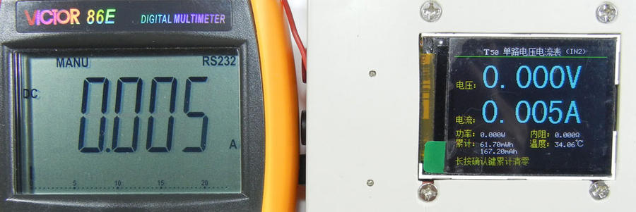

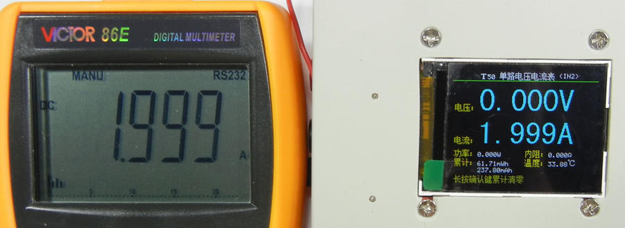

小电流精度问题,加了偏流,提高小电流精度:
