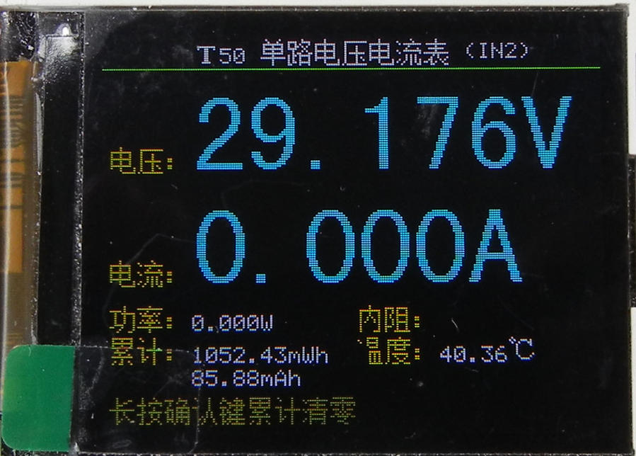

我之前的那个表头,第二路电流2A以上只显示2A的问题,重新校正、重新刷固件多次都不行。应该也不是软件问题,因为另一个表头昨天测试是正常的。
有了1.5的固件后,马上刷了,第二路电流2A以上只显示2A的问题,竟然解决了,各个界面都正常。很莫名其妙。

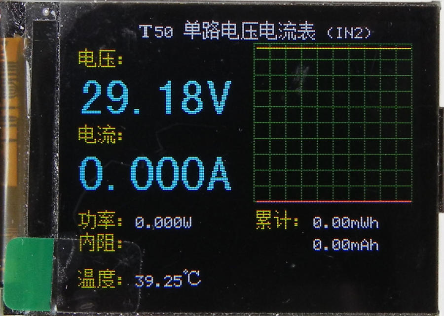

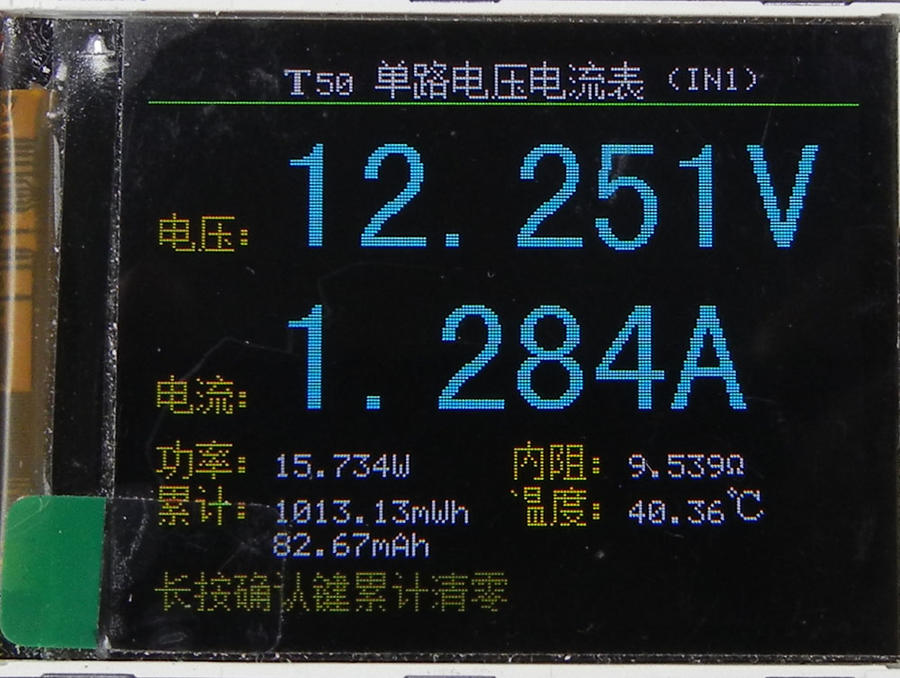

另外又发现一个问题,第二路的大字界面中,显示的mAh、mWh数据不对,错显示成第一路的数据:
实际第二路累计应该是0mAh 0mWh:
 楼主| 发表于 2013-6-22 13:51 | 显示全部楼层
new8188 发表于 2013-6-22 12:07
感谢楼主升级。
我之前的那个表头,第二路电流2A以上只显示2A的问题,重新校正、重新刷固件多次都不行。 ...
刚升级,还没有完全测试,回头改下,感谢大家帮忙测试
