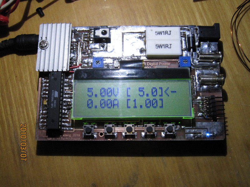

增加几点我做PCB布局设计的思路说明:
1、从方便使用的角度出发,输入端在左上方,输出端在右侧,散热出风口在左侧;
2、为方便更换M8、和刷新固件,M8放在左下角,ISP放在右下角,ISP利用弯角插针与PCB的安装距离做到防反插;
3、功率管5198是最大的发热点,单独放到反面散热。
4、其它的主要发热源是:7812/7805(风扇运行时发热)、BD237(大电流输出时发热)、检流电阻(大电流输出时发热),
     把这3大次要发热源排在一起并相互之间拉开一定的距离,既可共用同一块散热片,又能有效的平衡热量分布。
5、大电流路径超宽走线,背面大面积地线覆铜,对散热、屏蔽干扰都有用。

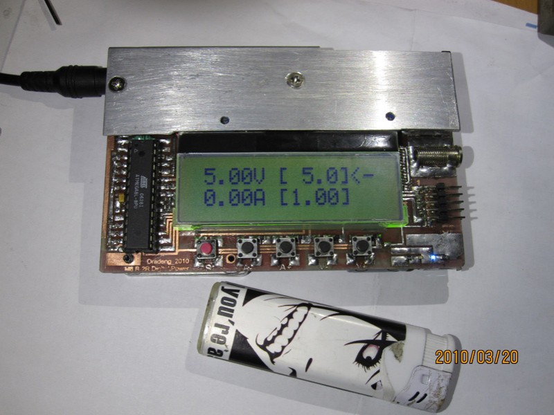

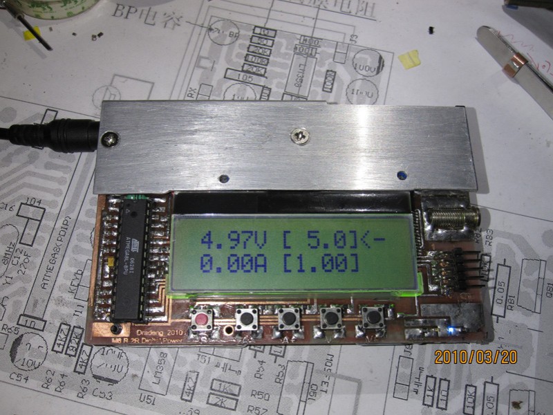

边上图边说吧:
三维:115×75×20mm
正面:加了散热器
从太监了的APC电源上裁下来的
留了2个孔用来调节风扇转速、和LCD对比度
M8和ISP接口都设计在了最方便操作的地方,想刷固件、换M8 随时都可以。
ISP接口也是防反插的。
再来个参照物,打火机是普通尺寸的

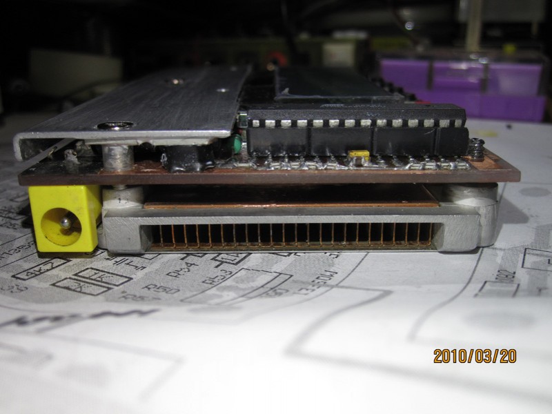

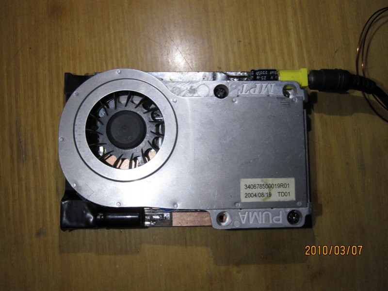

背面:报废了公司一台笔记本拆得散热器一个
115×75的尺寸也是由它决定的。风扇还算强劲,风力不错

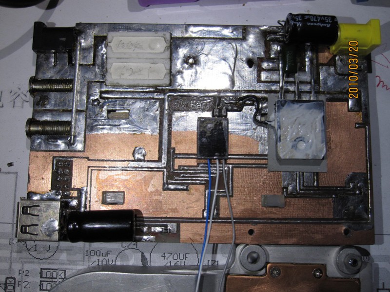

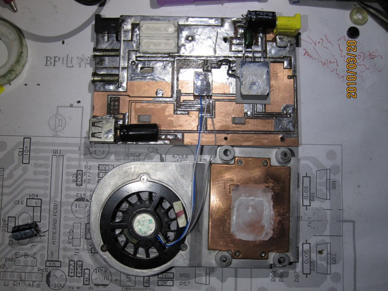

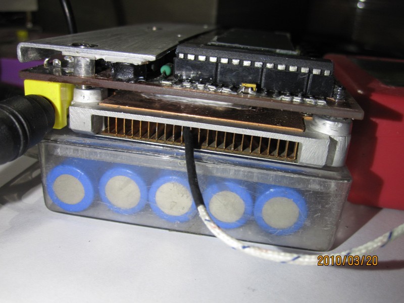

拆开散热器,打开看下中间:
1、C5198反面躺着安装的,加云母片绝缘,消振电容直接焊在管脚上了。
2、实际上焊盘特意做的比较靠边,装好风扇后也能直接更换调整电容。
3、左边黑色弯曲的那条是-10K的NTC(热敏电阻),安装在C5198的凹槽里,
    因为这里的温度最接近功率管的实际温度。
4、风扇用的杜邦插头连接,可直接拔下。
5、背面基本上没安装元件,都装在正面,方便调试。
6、声光报警部分的电路设计在背面了,貌似最新的固件都不支持,多余了。

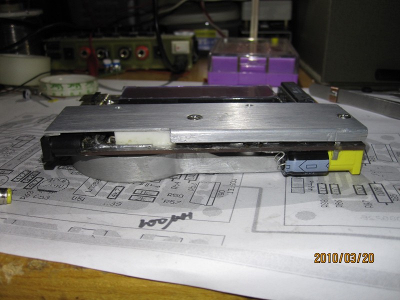

侧面输入端,散热器出风口:
后侧面:
空闲地方正好可以用来加电解电容,剩下的空间还能继续加。

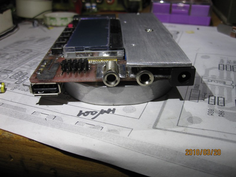

侧面输出端:
USB、香蕉座、5.5mm输出接口

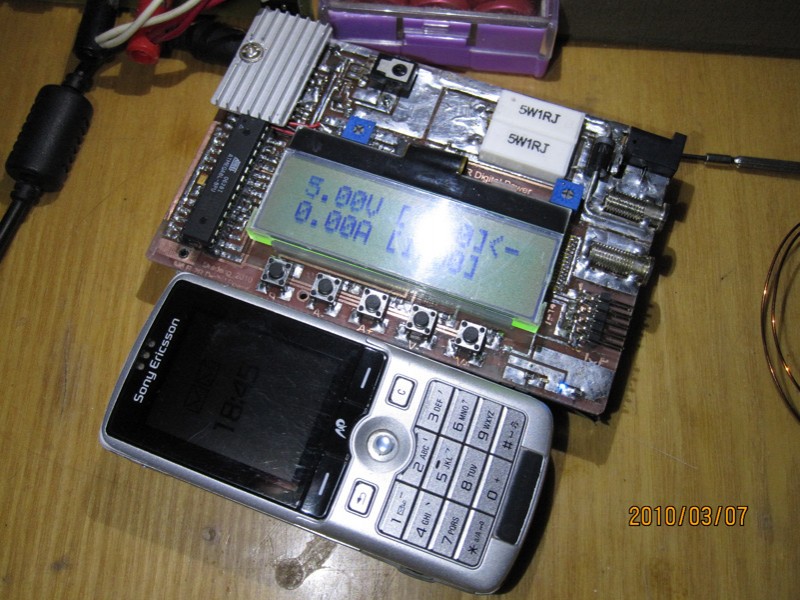

这是上面还没加散热片时的照片:
放个参照物对比下大小:

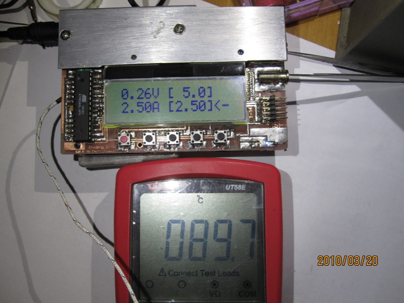

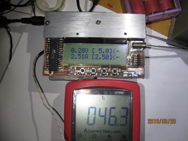

功耗性能测试:
有了上次无意中的暴力散热测试,这回又加了散热片,就有信心得多了
输入:IBM 16V 4.*A笔记本电源,实际电源16.664V
输出:用镊子短路
电流设置:2.5A
短路干烧20分钟后的温度情况:

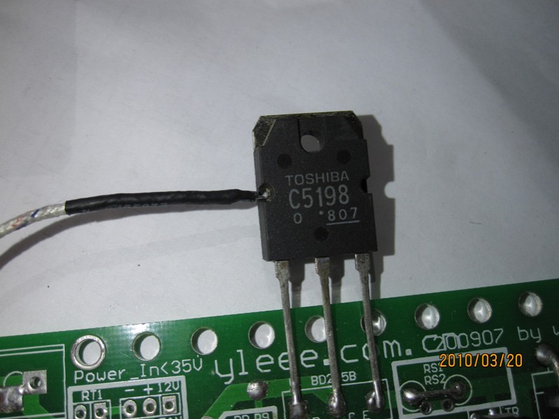

C5198的温度:90度左右
测试点选在这里,并填上导热硅脂,这里有凹槽,且可以直接接触到底面的金属片
是我找到温度最高的地方了,最能反映芯片的真实温度。
从实际测试情况来看,改变功率管的功耗,这里温度响应非常灵敏。
温度计直接用UT58E的,前端时间北京很冷,到处都能弄到冰,我特意弄了几次冰水混合物校对了,
惊人的显示0.00度,其它点没有校准,不过应该精度还是不错的。
这是散热器出口的温度:46.3度
测试点
以上纯粹是实验散热器的散热效果,来确定功率管能承受的功耗,
从实验结果来看,承受50W功耗还是可以的,更高的话也没多大必要了。
最于这么小的身材也不能要求太苛刻。

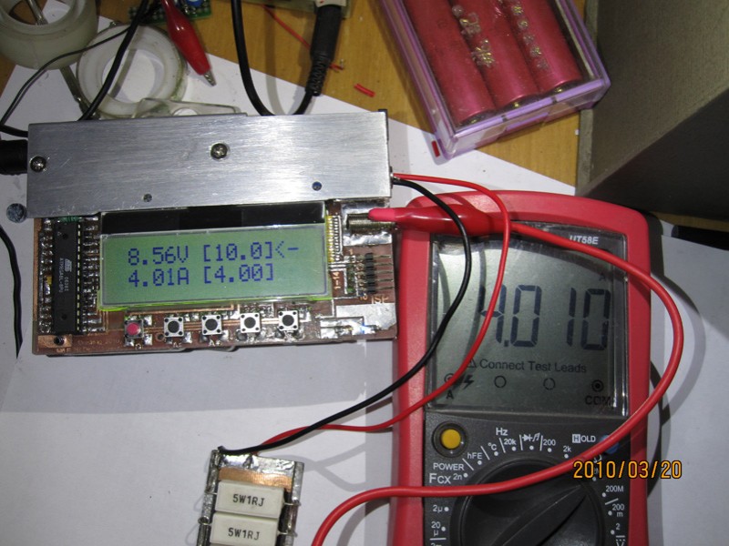

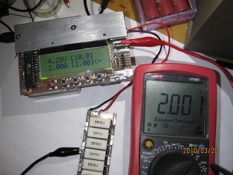

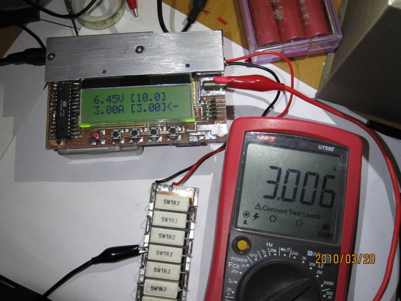

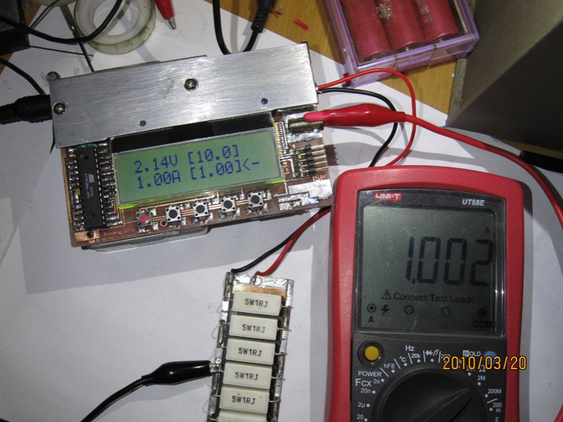

以下是输出电流测试:
电子负载还没完全装好,特意买的散热器还在路上。
还是用自制的简易电阻负载,接成4串2并,2欧40W
上1A电流,很轻松,各处基本上感觉不到温升,散热器风扇都没启动,测功率管温度在60度以下
风扇启动温度调在60度左右。
上2A,风扇动了,微热,夏天可能温度会高些
继续上3A,运行半小时稳定
继续上4A,电源发热接近上面做的2.5A输出短路干烧时的情形。
不过右边检流电阻发热明显,好在特意设计了散热片,烧了十来分钟温度也在40度左右吧(用手背测,不烫)
不过电阻负载可受不了啦,十来分钟烧出了少许糊味,赶紧切断了输出。

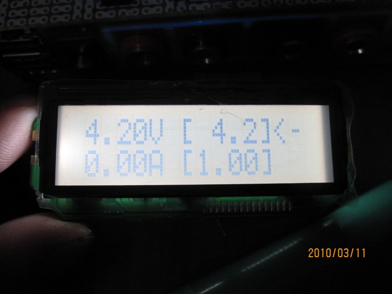

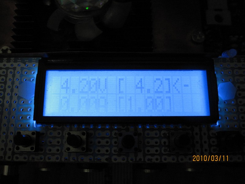

补充2中前些天提到的“神秘照”

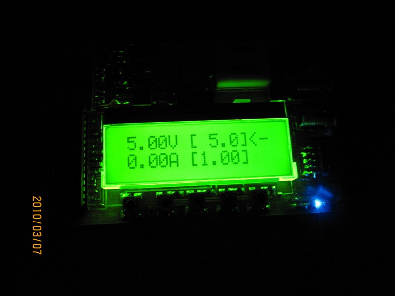

刚才法错图片了:

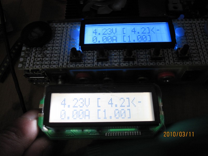

这是差视角1602改的白色背光,直接并联接到以前的M8电源上了。
这是2个1602 的对比,直接并联的,参考价值更大一些吧
近照:
改白色背光字符显示还是要清楚得多,可惜视角没办法改善。

补充几点:
1、输出电流的限制主要在检流电阻上,尽管用了2个5W/1欧并联,单实际上输出3A以上时就发热明显,因此特意设计加了散热器,这样即使长时间上4A也不会烧,5A只做短时间用吧,再大就的考验电阻质量了。
2、检流电阻温度上去后,因温度系数的存在阻值会变小电流会变大,尽管加了散热器,我实验时,加4A10分钟后,电流也由4.002增大到4.020A左右。

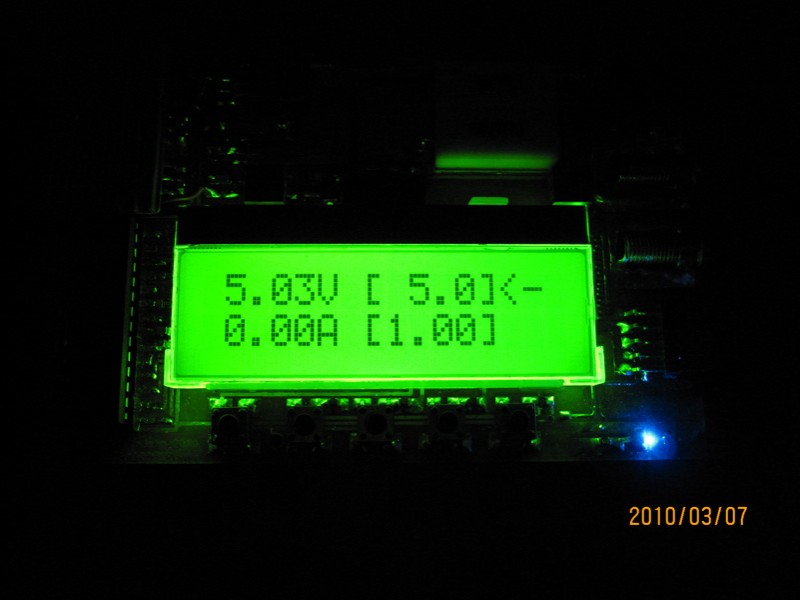

那个绿色液晶哪里买的?好漂亮
 楼主| 发表于 2010-3-21 19:51 | 显示全部楼层
那个绿色液晶哪里买的?好漂亮
tnt16300 发表于 2010-3-21 11:29 https://www.yleee.com.cn/images/common/back.gif
照片有些偏色,实际上是黄绿色背光
在这里买的:http://shop57085242.taobao.com/
想用这款LCD的话先考虑下你能不能搞定它的排线
