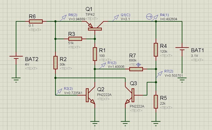

三阿哥你好,我参照你的3.3to3V电路也做了一个电路,4V输入,3.2V输出,温度变化影响输出电压而且很大,常温26度左右时输出电压3.3V左右,但如果到了40度左右,输出只有2.8V左右,只要是9014受温度影响最大,有没有什么办法能减小温差的影响呢,谢谢。
电路中TIP42为B772, PN2222A为9014.
三阿哥原低压差电路
三阿哥原低压差电路
我学着做出来的电路,R7不要也一样。
我学着做出来的电路,R7不要也一样。

Q3用TL431   不知道那么低电压能不能正常工作!
发表于 2013-6-25 17:43 | 显示全部楼层
Q3温度变化  输出肯定变化!

发表于 2013-6-25 23:25 | 显示全部楼层
Q3用TL431  不行的  TL431负极端不能低于2.5伏工作   另外 TL431 工作维持电流不能低于1ma
发表于 2013-6-25 23:32 | 显示全部楼层
还是取样用热敏电阻 关联或者串联试验调整吧    基准只用晶体管结电压的   这种电路温飘肯定大
发表于 2013-6-26 01:05 | 显示全部楼层
误差基本来自Q3结电压漂移,
发表于 2013-6-26 13:15 | 显示全部楼层
这个电路只适合在环境温度比较稳定的地方,如果温差变化较大,输出电压会不稳定。
三极管的eb结随温度的升高会降低,造成输出电压下降。
可以在上分压电阻串接一个发光二极管,减小eb结的影响。

发表于 2013-6-26 13:20 | 显示全部楼层
使用TL431的低压差稳压电路在这个贴子里:
https://www.yleee.com.cn/thread-6971-1-1.html
不过TL431的工作电流不能小于0.5mA,不适合用于低功耗稳压电路。
